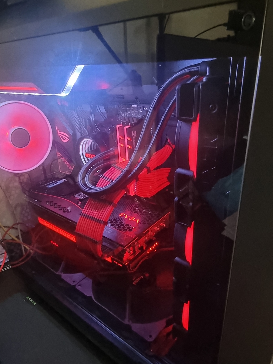

icy20 Σεπτέμβριος 20, 2021 Author #21 Σεπτέμβριος 20, 2021 3 minutes ago, giorgos2187 said: Αφού τα κάνεις όλα αυτά, και αν δεν θέλεις να συνεχίσεις να αγνοείς όλα όσα σου λέω, σήκωσε λίγο τις θερμοκρασίες σου πάλι @icy20 Μα αυτα που μου λες ειναι λαθος. Δεν σε καταλαβαινω. Απλα μαλλον η ζημια εγινε οταν εβγαζα το ψυγειο απο το ενα κουτι στο αλλο και εχει πιασει αερα το block. Το προβλημα ειναι οτι δεν ειναι σε τοσο μεγαλο βαθμο που να δικαιολογει rma απλα εχω παραοανω θερμοκρασιες απο οτι καποιος αλλος με το ιδιο setup. Όλοι εσείς που μου λετε για αερα οταν εχω δωσει μισο εκατομμυριο ευρω για το pc θελω να ειναι ομορφο οχι να εχει ενα τουβλο που να κρυβει τα παντα . Αλλωστε για χρονια με τετοια τουβλα ημουν.
idonthave Σεπτέμβριος 20, 2021 #22 Σεπτέμβριος 20, 2021 (edited) ενώ τώρα με την μακαρονάδα την κόκκινη και τις σωλήνες πάνω απ'την gpu είναι καλύτερο αν ήσουν με D15 το τσιμεντόλιθο, πάσο H διάταξη που έχεις την AIO σωστά είναι. Στους σωλήνες που είναι πάνω απ'την gpu σκάει ο ζεστός αέρας απ'την gpu, μήπως επηρεάζει και αυτό (πέρα τον αέρα που μπορεί να έχει πάρει και η αντλία)? (μπορεί να λέω και μακακία xD ) Έγινε επεξεργασία Σεπτέμβριος 20, 2021 από idonthave 1
giorgos2187 Σεπτέμβριος 20, 2021 #23 Σεπτέμβριος 20, 2021 πριν 34 λεπτά, το μέλος icy20 έγραψε: Μα αυτα που μου λες ειναι λαθος. Δεν σε καταλαβαινω Λάθος το να βγουν οι σωλήνες που κωλοτριβονται στην gpu????????????????????????? Αυτό είναι λαθος;;;;;; Ρε πας καλα;;;; Επίσης. 10 μήνες είχες την υδροψυξη "λαθος" και παρόλα αυτά οι θερμοκρασίες ήταν κομπλέ. Και επιμένετε ότι η τοποθέτηση ήταν "λαθος". Ok! Λαθος μου ρε σεις!!!!
fatalara Σεπτέμβριος 20, 2021 #24 Σεπτέμβριος 20, 2021 Παρτε το συστημα του μαριου και βαλτε πανω αερα. Be my guest. πριν 17 λεπτά, το μέλος giorgos2187 έγραψε: Λάθος το να βγουν οι σωλήνες που κωλοτριβονται στην gpu????????????????????????? Αυτό είναι λαθος;;;;;; Ρε πας καλα;;;; Αραξε λιγο. Λαθος ειναι ναι. Δεν ακουμπανε στο ματι της κουζινας, στο πισω μερος της gpu ειναι. Οι θερμοκρασιες δεν αθροιζονται. Μαριο, βαλτο σε λειτουργια και σηκωσε το απο μπροστα. Βαλε ενα βιβλιο η κατι να σηκωθει και θα φυγει.
giorgos2187 Σεπτέμβριος 20, 2021 #25 Σεπτέμβριος 20, 2021 πριν 16 λεπτά, το μέλος fatalara έγραψε: Παρτε το συστημα του μαριου και βαλτε πανω αερα. Be my guest. Μια χαρά παίζει 5900Χ φίλου πάντως. Κατά τ αλλα, κάντε ο,τι νομίζετε. Αν θέλετε, θα ήθελα να δω θερμοκρασίες μετά τις αλλαγες
icy20 Σεπτέμβριος 20, 2021 Author #26 Σεπτέμβριος 20, 2021 Προς απαντηση οσων δεν καταλαβαν. Οταν ειχα το ψυγειο με τους σωληνες πανω μη ακουμπωντας πουθενα (ουτε τωρα ακουμπανε απλα περνανε 3-4 χιλιοστα κοντα απο την καρτα) ειχα ιδιους βαθμους με τώρα. Απλα το προβλημα παρατηρηθηκε μετα που εκανα τη μεταφορα απο το νεο κουτι στο παλιό. Δεν αποκλειει την πιθανοτητα νσ το ειχα απο πριν απλα πριν την αλλαγη ισως ηταν στα πλαίσια του λογικου με το κακο airflow

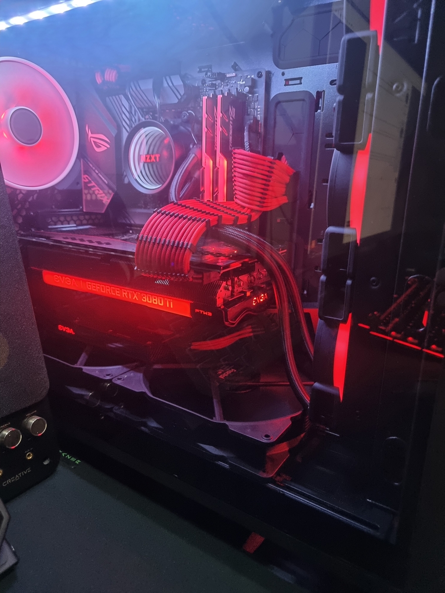

panosven Σεπτέμβριος 24, 2021 #27 Σεπτέμβριος 24, 2021 (edited) On 20/9/2021 at 2:03 ΜΜ, το μέλος giorgos2187 έγραψε: Στο παραπανω απαντησα. και απαντησα αυτο Σε τι ακριβως διαφωνουμε; Δες τη φωτο που ανεβασε. Εαν εσεις, αυτες τις σωληνωσεις τις θεωρειτε φυσιολογικα βαλμενες, i rest my case. Αν μπεις στο site της ΕΚ για τα AIO της, θα δεις οτι αυτος ειναι ενας απ τους ενδεδειγμενους τροπους να τοποθετησεις την υδροψυξη!!! Έγινε επεξεργασία Σεπτέμβριος 24, 2021 από panosven
giorgos2187 Σεπτέμβριος 24, 2021 #28 Σεπτέμβριος 24, 2021 (edited) πριν 40 λεπτά, το μέλος panosven έγραψε: Αν μπεις στο site της ΕΚ για τα AIO της, θα δεις οτι αυτος ειναι ενας απ τους ενδεδειγμενους τροπους να τοποθετησεις την υδροψυξη!!! Επειδή μάλλον δεν έγινα αντιληπτός... Αυτός που περιγράφετε είναι ο proper τρόπος, απλώς προτιμότερος, από τον ανάποδο δλδ με τους σωλήνες πάνω. Δεν νομίζω όμως να είναι προτιμότερο οι σωλήνες να τσακιζονται προκειμένου με το στανιο να είναι κάτω!!!!! Αν υπάρχει η δυνατότητα να πάνε κάτω οι σωλήνες, ας πάνε κάτω, αλλά να πηγαίνουν όμορφα μέχρι το cpu. Όχι όμως να βάζουμε τους σωλήνες κάτω και για να φτάσουν μέχρι την cpu να κάνουν στροφιλικια, να περνάνε κάτω από καλώδια ρεύματος και δεν ξέρω κι εγω τι άλλο. Υ.γ. 1 : Πόσους βαθμούς διαφορά έχουν οι δύο τοποθετήσεις (σωλήνες πάνω- σωλήνες κατω;) Και γιατί αυτές οι διαφορές δεν φάνηκαν στου μαριου; Υ.γ. 2 Αν κάνετε αυτό που σας είπα, δλδ να φροντίσετε οι σωλήνες της υδροψυξης να κάνουν μια κουρμπα προς τα πάνω, ώστε το υψηλότερο σημείο τους να είναι πάνω από οποιοδήποτε άλλο σημείο του κυκλώματος, τότε τα μειονεκτήματα του να έχετε τους σωλήνες κατω, απαλείφονται σχεδόν εξολοκληρου Έγινε επεξεργασία Σεπτέμβριος 24, 2021 από giorgos2187
icy20 Σεπτέμβριος 24, 2021 Author #29 Σεπτέμβριος 24, 2021 Δες... Δεν εχει σχεδον καμμια διαφορα ουτε τσακιζει ουτε τπτ. Απλα δεν κανει αυτο τον κυκλο που εκανε παλιά που νομιζα οτι ειναι στη ντουζιερα... Οι θερμοκρασιες ειναι ιδιες ακριβως και στις 3 περιπτώσεις. Που ειναι και το λογικο 1
giorgos2187 Σεπτέμβριος 24, 2021 #30 Σεπτέμβριος 24, 2021 (edited) @icy20 Άρα ανέβασες ένα θέμα με τίτλο "περίεργη συμπεριφορά υδροψυξης" για να καταλήξουμε τελικα ότι όπως και να μπει η υδροψυξη δεν έχει καμία διαφορά "όπως είναι και το λογικο"; Α ρε, γι αυτό σε λέω στριμερ της καρδιάς μας και νομίζεις ότι σε κοροϊδεύω. Anyway, εγώ ξαναλέω ότι καλώδια και σωλήνες έτσι ΔΕΝ θα έβαζα, αλλά οκ. Ας πούμε ότι δεν παίζει ρόλο μιας και μόλις το είπες. Εν τέλει, έψαξες τπτ άλλο για τις θερμοκρασίες που απ ότι φαίνεται είναι το πραγματικό προβλημα Που σε απασχολει; 55 ο Αντρέας, 70 εσύ. Πως; Ίδια ταση; Ίδια cpu usage; Ίδιο παιχνιδι; Μόνο παιχνιδι; Η μήπως εσύ παίζεις και στριμαρεις ταυτοχρονα; Η έχεις ανοιχτή καμία εγγραφη; Τα υπόλοιπα tools που αναφέρεις, όντως ανεβάζουν λίγο θερμοκρασίες αλλά (σε εμένα τουλάχιστον) κατά λιγο, και οι οποίες διαφορές εξαιτίας τους θα έπρεπε να εξαλείφονται όταν έχετε heavy load και οι δύο. Η έτσι νομίζω, δεν είμαι σίγουρος. Γενικά, όταν βλέπεις το 70αρι, τι voltage έχει η cpu Και τι load? Αν κάτι γίνεται περίεργο εκεί, καμία υδροψυξη δεν πρόκειται ως δια μαγείας να μας δώσει θερμοκρασίες που θέλουμε η βλέπουμε σε άλλους. Επίσης, έχει τίποτα modes η υδροψυξη για τα fans? Μήπως έχει επιλεχθεί κατά λάθος καμία πιο αμυντική κ αθόρυβη λειτουργια; Έγινε επεξεργασία Σεπτέμβριος 24, 2021 από giorgos2187
