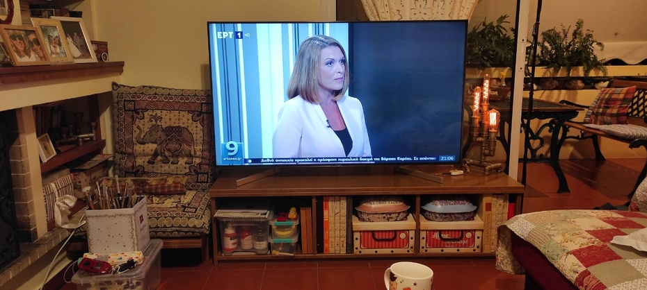

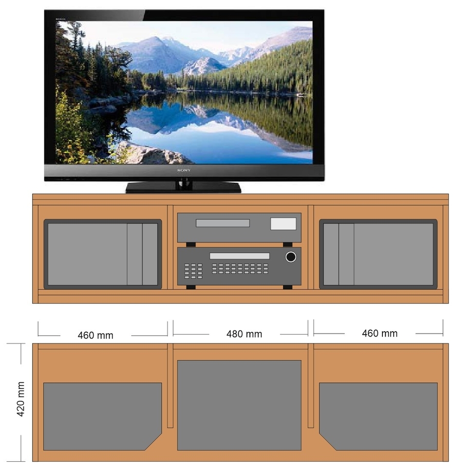

Πριν 21 χρόνια (!) είχα φτιάξει το παρακάτω το οποίο υπάρχει έως σήμερα και φιλοξενεί 55" τηλεόραση χωρίς πλέον το στερεοφωνικό και τα ηχεία όπου έχω βάλει βιβλία.
Δεν φαίονται οι βίδες και το υλικό είναι μελαμίνη Shelman 18mm με pvc 3mm.
Το πάνω μέρος αποτελείται από δύο κομάτια.
Στο πρώτο βιδώνονται όλα τα καθετα με βίδες από την επάνω μεριά και το απο πάνω βιδώνεται από κάτω.
Στο κάτω μέρος υπάρχουν περιμετρικά εσωτερικά πηχάκια με βίδες που στερεώνουν τα κομάτια.
Το πισω μέρος έχει τρία πορτάκια με τρύπες για τα καλώδια του στερεοφωνικού και το ηχείων.1270735284_-TV.thumb.jpg.df56dab5162b135afb57082f2475ce28.jpg
Στο μεσσαίο πορτάκι από πίσω έχω βιδώσει πολύπριζο ασφαλείας.
