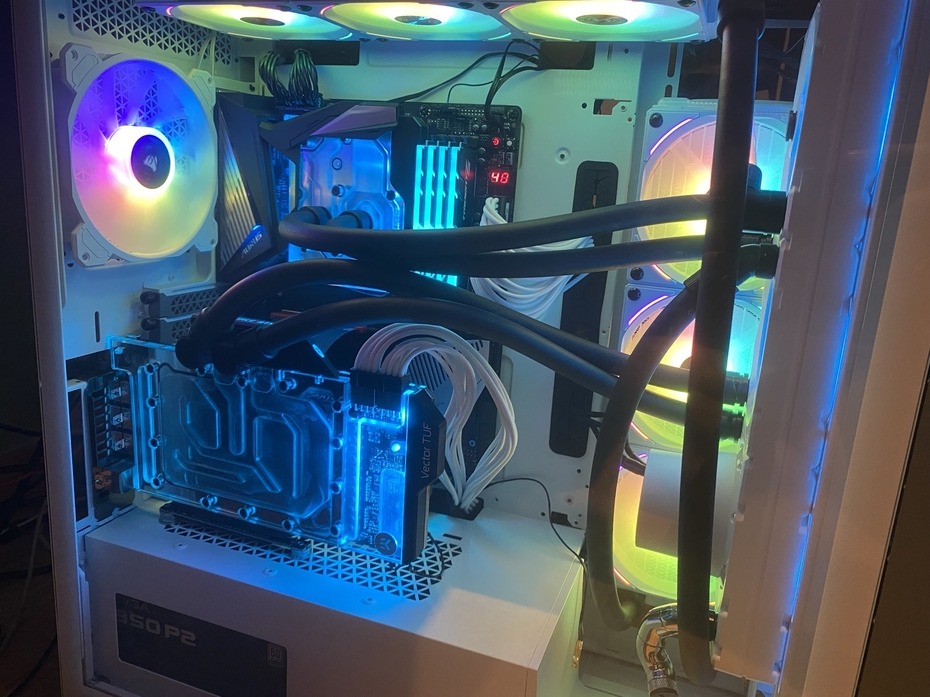

Δεύτερη δοκιμή, θα βάλω push/pull στο πάνω ψυγείο, λεω θα βοηθήσει.
Εβαλα και τον πίσω ανεμιστήρα να βάζει μέσα, άρχισα να αλλάζω και τους μαύρους σωλήνες σιγά σιγα.
Κάτι έγινε απο θέμα θερμοκρασίας αλλά οχι αυτό που ήθελα.
Λεω θέλω κι άλλο airflow. Οπότε θα γυρίσω τους ανεμιστήρες του πλαινού ψυγείου προς τα μέσα.
Το θέμα ειναι οτι με το cpu monoblock, από την αρχή δε μου είχε κατσει πολύ καλά και είχα ψηλές θερμοκρασίες, αλλά τωρα είχε παραγίνει. Οπότε θα το βγάλω να το τσεκάρω και θα δώ τι παίζει.
Χτες λοιπόν αφού το ξήλωσα και δεν είδα κάτι ιδιαίτερο, ίσως να μην είχε κάτσει πολύ καλά? ζεσταινότανε πολύ απο τα μοσφετ? Πάντως βρώμα δεν είχε.
Έβαλα το μπλοκ της corsair, και οι θερμοκρασίες είναι πολύ καλύτερες, πανω απο 70 δε πάει, ενω πριν είχα δε σε cod shader installation 85+ !, και γενικά ειναι 10 βαθμούς κάτω σε όλα χωρίς να χρειάζεται να βάζω τους ανεμιστήρες τερμα.

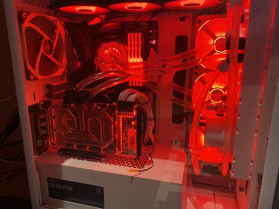

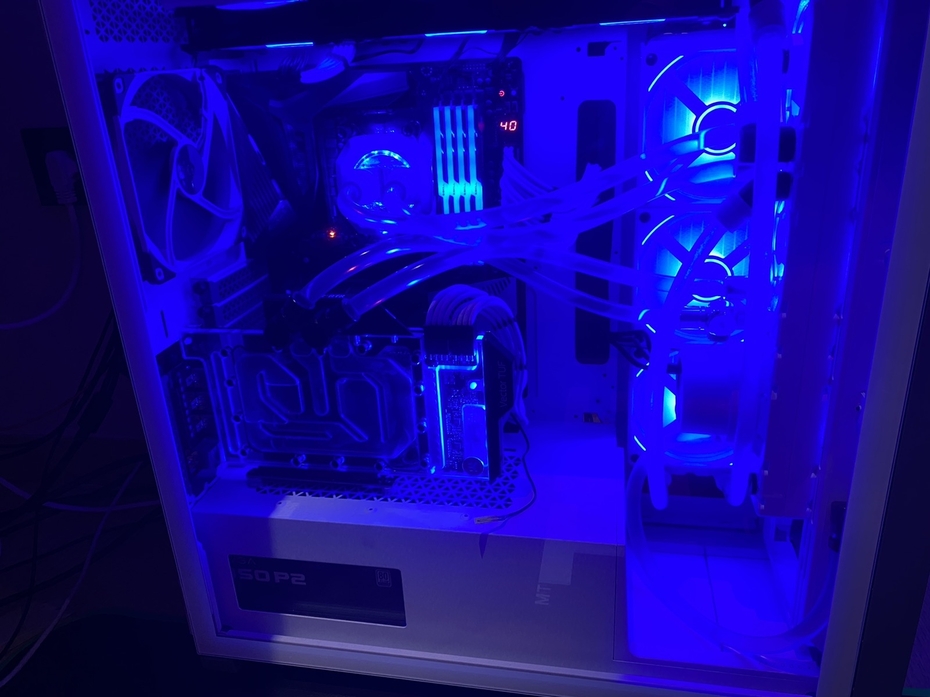

Μερικές φωτό:
koutiyellow.thumb.jpg.f8bbcaa089d8100292a0e98c70bb6878.jpgkoutired.thumb.jpg.fd1acbf58f62054dd98eea44d3bd3dfd.jpgkoutiblue.thumb.jpg.a3533b70a62233a6620214b4d3a99ca8.jpg
Το μπλε δε φαίνεται πολύ καλά, ειναι πολύ πιο ωραίο στη πραγματικότητα.

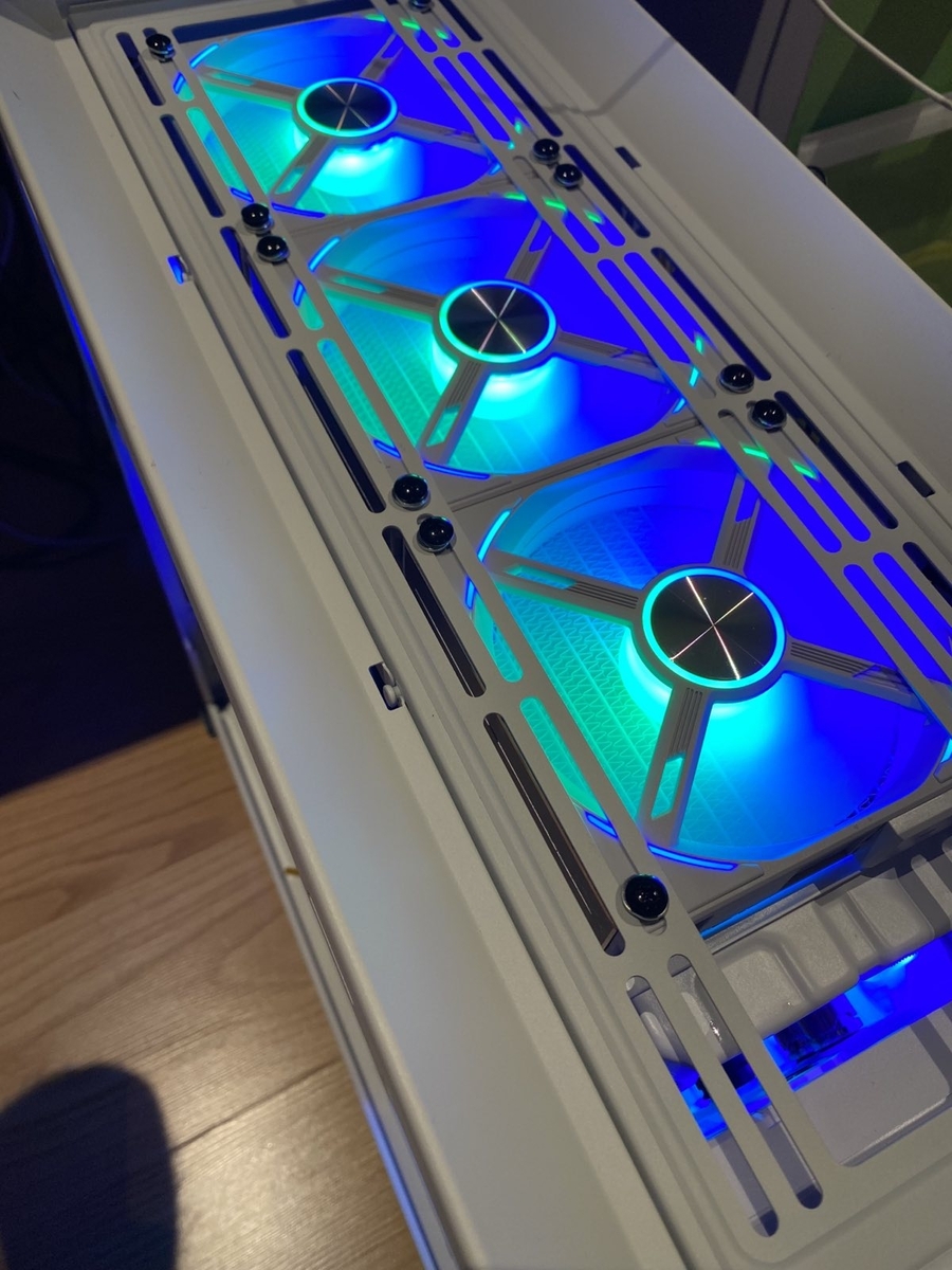

Αν και ειναι ωραιο και έχουν σκεφτεί πολλά πραγματάκια, έχει 1-2 χοντράδες. Πχ το πανω τζάμι ειναι τελείως άχρηστο, αν βάλεις ανεμιστήρες κόβει όλο το airflow. Αν δε βάλεις κατι οκ, αλλά ειναι τζάμι που δε φαίνεται κάν... Στο πίσω μέρος έχει ενα έτρα πορτάκι που δε φαίνεται πουθενά και απλά το βγάζεις και το πετάς. Καμία χρησιμότητα.
Στο πάνω μέρος το κενό που έχει ειναι πολύ μικρό, είναι 1.5cm, δε μπορείς να βάλεις ανεμιστήρες απο πάνω ωστε να κερδίσεις χώρο βάζοντας ενα πιο χοντρό ψυγειο πχ.

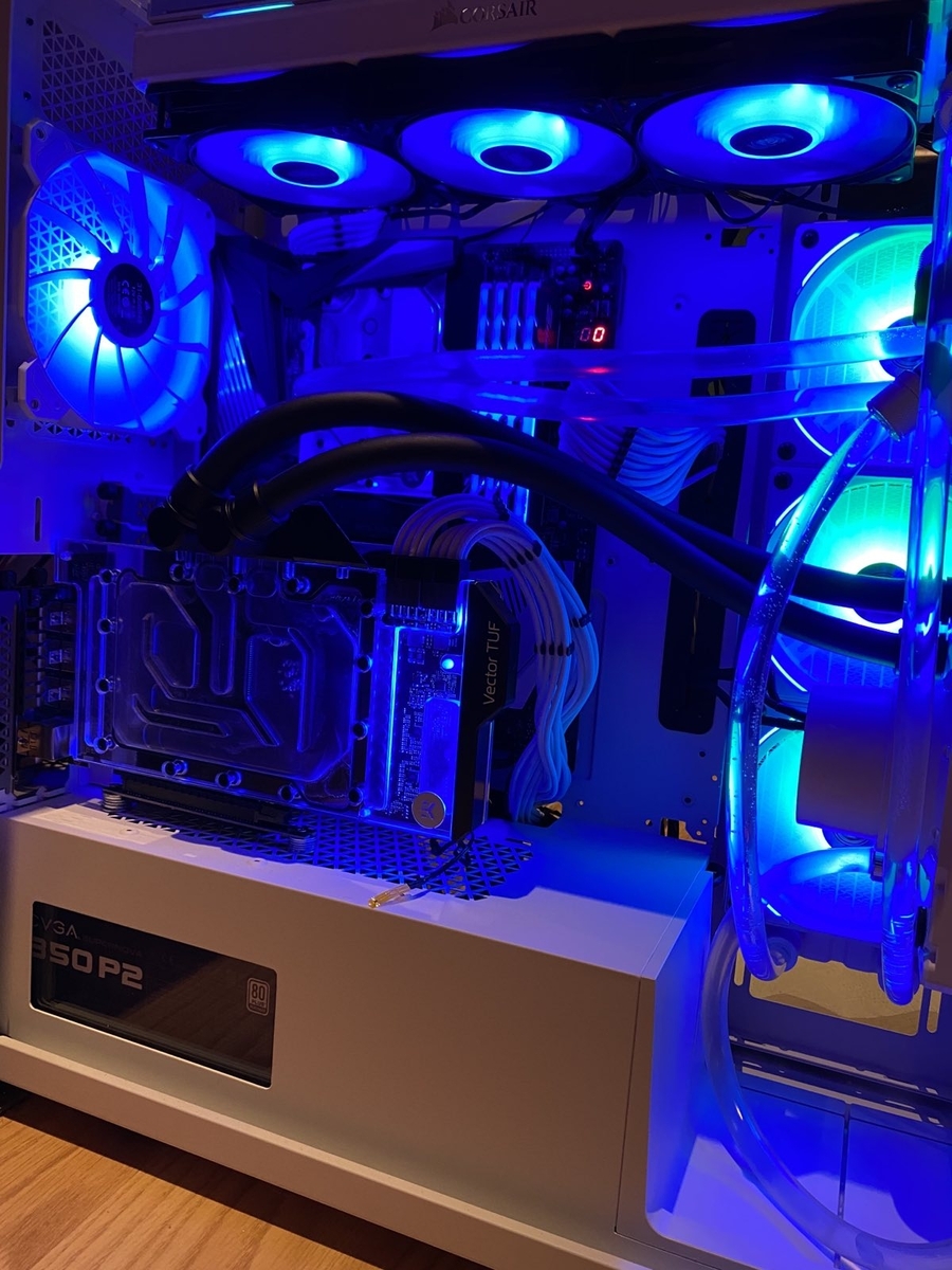

Λίγα λόγια για το XD7. Αισθητικά ειναι πολύ ωραίο, αλλά αυτό και είναι και θέμα προσωπικού γούστου. Έχει 8 εισόδους/εξόδους, 2 για CPU, 2 για GPU, 2 για RAD και 2 για drain.
Χρειάζεται οπωσδήποτε το μπουκάλι με το μακρύ καλαμάκι, αλλιως δε πρόκειτε να μπει νερό εκει μέσα...
Επίσης έμαθα με τον ζόρικο τρόπο, οτι θέλει όλες οι εξοδοι να χρησιμοποιούνται. Εκτος απο τις drain. Δοκίμασα να  παρακάμψω ενα ζευγάρι για να μην έχω τοσους σωλήνες, και δε γίνεται. Νομίζω προορίζεται για καποιον που θέλει να κανει hard tubing με CPU+GPU.

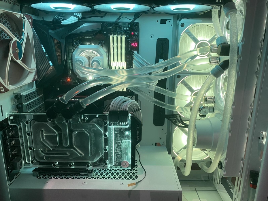

Διάφανους πλεον, οι μαυροι ήταν στην αρχή.
Η τελευταία φωτό είναι για να φανεί το xd7.
