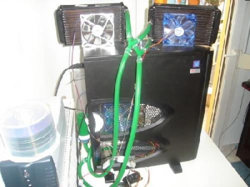

Δες πως εχω τωρα το συστημα. ειναι πολυ προχειρο αλλα φαινεται αν δεις στο πισω μερος φαινεται το τανκ. Ειναι οτι πιο απλο και γινεται γελοια η εξαερωση και προσθετεις νερο οποτε θες.
EDIT oχι τανκ λαθος....Τ εννοουσα :D !

πως ακριβώς εξαερώνεις στο σύστημα της φωτό????
Δεν εξαερωνω. Μια φορα το εξαερωσα βαζοντας το νερο και τελειωσε. ουτε μια φυσαλιδα δεν υπαρχει. Με τα δυο ψυγεια κερδισα κατι ψιλα. σε def κατασταση ο πρεσκοτ σηκωνει 28-29 idle με 3 coolermasters με αναποδα μολεξ=600 περιπου στροφες. full σε def δεν ξερω. Mε folding στα 3,9 με 1,400 απο 1,3875 εχω 37-38.
Δεν ειναι τανκ, ενα ταφ ειναι που παιζει εναν υποτυπωδη ρολο τανκ. τεσπα εχει παρα πολυ ακομη για να γεμισει. Το τερμα του ειναι στο καλωδιο τροφοδοσιας πανω πανω.
ΥΓ με τα φανς που φαινονται εκει η ιδια δουλεια γινοταν αλλα μου επερναν ταφτια και ταβγαλα...
Αλλα και να ειχε μεινει καποια φυσαλιδα λογω του οτι ο αερας παει πανω μεσα στο νερο, εχει φυγει ουτως η αλλως.
