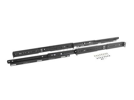

Η πιο πρακτική λύση είναι sliding rails όπως αυτά:
INTSHOP.PL
SET OF SLIDING RAILS FOR LANBERG 450MM SERVER CHASSIS
Αναρτάς τις ράγες μπροστά και πίσω στο rack, και το σασί πάνω στις ράγες. Έτσι μπορείς εύκολα να το βγάζεις/βάζεις για συντήρηση, χωρίς να το ξεβιδώνεις κάθε φορά. Εάν πάρεις τέτοια, σιγουρέψου οτι ταιριάζουν στο rack σου (κυρίως ότι το ελάχιστο μήκος τους είναι μικρότερο από το βάθος του rack). Προφανώς πρέπει να είναι συμβατές και με το σασί σου.
Τα sliding rails είναι πολύ κυριλέ λύση όντως και αν υπήρχαν ακριβώς αυτά σε διαθεσιμότητα για Lanberg θα τα έπαιρνα. Αλλά δεν υπάρχουν και είναι άγνωστο το πότε και το αν, και δε θέλω να πάω με third party να ξοδέψω άλλα 40-50€ και στο τέλος να μην ταιριάζουν για κάποιο λόγο που δε μπορώ να φανταστώ.
Δεδομένων αυτών λοιπόν λέω να πάω απλά με ρακόβιδες στην πρόσοψη και δειλά δειλά να το βάλω να πατάει όσο μπορεί στις υπάρχουσες (ο θεός να τις κάνει) ράγες, τουλάχιστον μέχρις ότου γίνουν διαθέσιμα τα rails. Τα έβαλα notify και στο πολωνικό site και στο e-shop gr.

Πήγα και πήρα σήμερα τις ρακόβιδες και είπα πριν στήσω μέσα τα κομμάτια του "σέρβερ" να κάνω μια πρόβα το case, να δω πως κάθεται.
Αρχικά έβγαλα τις ράγες που είδατε πιο πάνω. Εκτός του ότι εμπόδιζαν στο να κάνει σωστή επαφή η πρόσοψη του server case με τις κολόνες του rack δεν προσέφεραν και τίποτα σε θέμα στήριξης.
Τώρα έχω φτάσει σε ένα σημείο που ή εγώ έχω αγοράσει κάτι φοβερά λάθος ή κάτι κάνω φοβερά λάθος.
Όπως μπορείτε να δείτε και στις φωτογραφίες δεν μπορώ με τίποτα να κάνω τις τρύπες απ' τις βίδες του case να ευθυγραμμιστούν με τις τρύπες από τις κολόνες.
Αριστερή πλευρά:
https://1drv.ms/u/s!ArJ_34mW5p6HnU6-m6xFTqTHxNuW
Δεξιά πλευρά:
https://1drv.ms/u/s!ArJ_34mW5p6HnU_x6NRGmOGG3nPD
Είναι ένα case 4U και όπως βλέπετε το έχω ευθυγραμμίσει ακριβώς στην αρίθμηση των 4U του rack. Παρόλα αυτά οι 6 τρύπες που έχει σε κάθε πλευρά (3 πάνω 3 κάτω) δεν λένε να ευθυγραμμιστούν. Κι αυτό που βλέπετε το έχω απλά να ακουμπάει και φαίνεται λίγο ότι ίσως υπάρχει ένα ταίριασμα.
Αλλά μόλις μπουν οι πρώτες βίδες και αρχίσει η μία να τραβάει από δω και η άλλη από εκεί , εκεί το πράγμα γίνεται χάλια.
Κάποια συμβουλή?
Σας ευχαριστώ!
