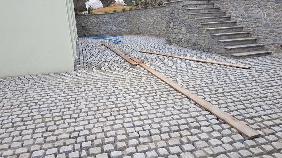

Δεν ξερω τι προυπολογισμος υπαρχει αλλα εδω στα μερη μας εχει γινει τις μοδας αυτο (ειναι χωρις αρμολόϊ ακομα):
Βεβαια για να μπει αμαξι πανω σε αυτο πρεπει να πεσει ~10 cm C16/20 min με Δομικο πλεγμα Τ131. Το ιδιο και σε αυτα που βαζει ο σωτος πιο πανω.
177192511_1593267177537001_5869113305965622730_n.thumb.jpg.32bd599b7c25d365a434e25107b8e3f4.jpg
