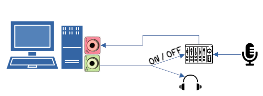

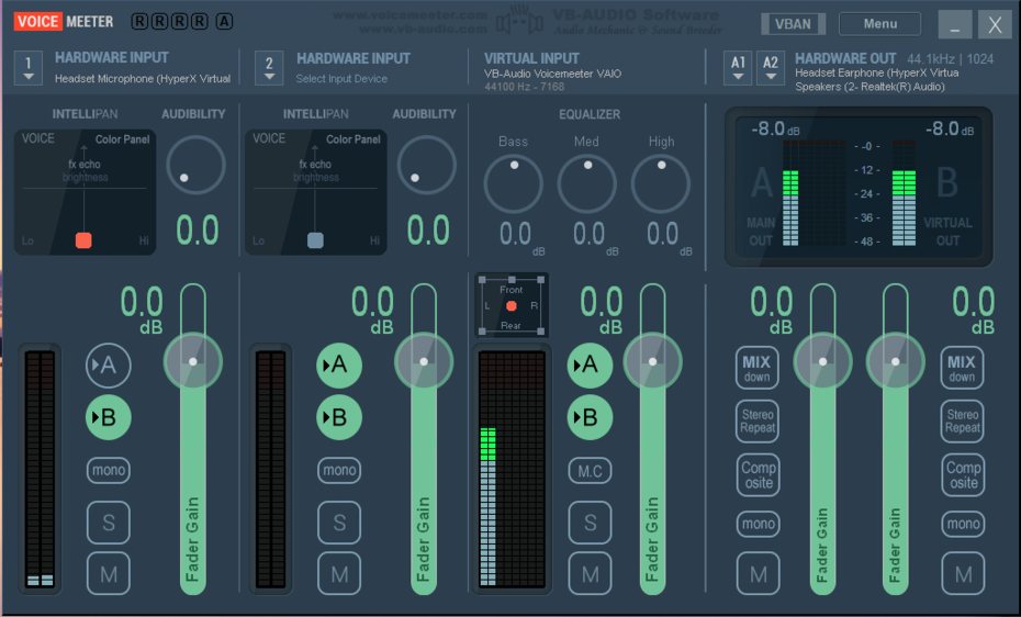

gdp77 Δημοσιεύτηκε Απρίλιος 18, 2021 #1 Δημοσιεύτηκε Απρίλιος 18, 2021 (edited) Θέλω στην είσοδο του μικροφώνου μου να στέλνω και τον ήχο από το desktop. Επίσης αυτό να γίνεται με επιλογή (δηλαδή) να υπάρχει κάποιος διακόπτης ενεργοποίησης/απενεργοποίησης, χωρίς να χρειάζεται να τροποποιώ συνδέσεις. Όπως το σκέφτομαι, χρειάζομαι κάποιον μείκτη που να κάνει αυτό που δείχνω στην εικόνα: 1) Μπορεί να γίνει μέσω software? 2) Αν όχι χρειάζομαι κάποιον μείκτη, όπως στην εικόνα, και τα κατάλληλα καλώδια. 3) Μήπως γίνεται με κάποια εξωτερική κάρτα ήχου (δεν θέλω εσωτερικές), κάτι που θα μου δώσει και πρόσθετη χρηστική αξία; Ποια είναι η πιο οικονομική και με καλή ποιότητα λύση; Χρησιμοποιώντας splitter για να κατευθύνω τον ήχο στον μείκτη και στα ακουστικά μου θα χάσω σε ποιότητα/ένταση; Όποια βοήθεια ευπρόσδεκτη. Use case: π.χ. στην τηλεκπαίδευση, με το ηλίθιο webex training, όταν κάνω "share desktop" δεν περνάνε οι ήχοι του desktop στους μαθητές. (στο zoom γίνεται, αλλά όχι στο webex training). Για να μην πάω σε απαράδεκτες λύσεις τύπου "δυνάμωσε τα ηχεία και άσε τον ήχο να περάσει από το μικρόφωνο" χρειάζομαι μια τέτοια λύση όπως της εικόνας. Θέλω δηλαδή να περνάει ο ήχος του desktop στο mic και TAYTOXΡΟΝΑ και η φωνή μου. Ευχαριστώ! Έγινε επεξεργασία Απρίλιος 18, 2021 από gdp77

gdp77 Απρίλιος 18, 2021 Author #6 Απρίλιος 18, 2021 Το BANANA είναι μάλλον overkill για αυτό που θέλω... Μάλλον το σκέτο voicemeeter να είναι κατάλληλο... Το voicemeeter την κάνει τη δουλειά... Ρε συ είναι ΠΟΛΥ ΔΥΣΚΟΛΟ... επιστήμη ολόκληρη... Φοβάμαι μην κάνω καμια στραβή και δεν παίζει τίποτα στο τέλος... Βλέπω βιντεάκια τώρα να καταλάβω πώς λειτουργεί....

gdp77 Απρίλιος 18, 2021 Author #8 Απρίλιος 18, 2021 (edited) On 18/4/2021 at 5:22 ΜΜ, το μέλος Oric έγραψε: Δεν είμαι σίγουρος ότι έχω καταλάβει σωστά, αλλά μάλλον χρειάζεσαι αυτό... Expand Όχι αυτό δεν κάνει τη δουλειά που θέλω... Την κάνει μερικώς αλλά όχι αυτό που θέλω... Θέλω στο mic να περνάει το desktop και η φωνή μου. Στα ακουστικά θέλω μόνο να ακούω το desktop και όχι τη φωνή μου On 18/4/2021 at 4:22 ΜΜ, το μέλος UltraB έγραψε: Θα προσπαθήσω πιο βράδυ αν έχω χρόνο να του βάλω σαν είσοδο ένα μικρόφωνο και τον ήχο του desktop και να δω αν μπορεί να τον βγάλει σαν μια εικονική είσοδο ώστε να χρησιμοποιείς εκείνη στο webex. Expand Σε υπέρ ευχαριστώ!!!! Δεν χρειάζεται να δοκιμάσεις!!! Το κατάφερα με το voicemeeter.... To banana είναι ακόμα πιο advanced θα χανόμουν! Με τις κατάλληλες ρυθμίσεις το voicemeeter είναι ΤΕΛΕΙΟ!!!! Απλά πρέπει να αλλάξεις το default input kai output device μετά την εγκατάσταση και βάζεις το voice meeter default στο input και στο output. Μετά ανοίγεις το voicemeeter και το ρυθμίζεις έτσι: Τέλος στο πρόγραμμα τηλεδιάσκεψης πρέπει να πεις να χρησιμοποιήσει σαν mic το voice meeter! Όχι και ό,τι πιο εύκολο στον κόσμο, αλλά ΔΟΥΛΕΥΕΙ!!!!! Είναι donation-ware και θα τους κάνω δωρεά για την εξαιρετική δουλειά τους! Μπράβο!!! Τέτοια πράγματα στο Linux ούτε στον ύπνο μας.... Ίσως με OBS αλλά δεν έχω ασχοληθεί για να ξέρω.... Αύριο θα γίνει και η πρώτη δοκιμή σε πραγματικές συνθήκες Έγινε επεξεργασία Απρίλιος 18, 2021 από gdp77 2

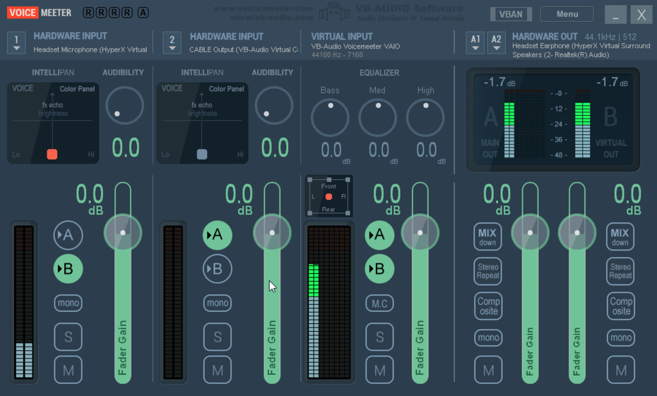

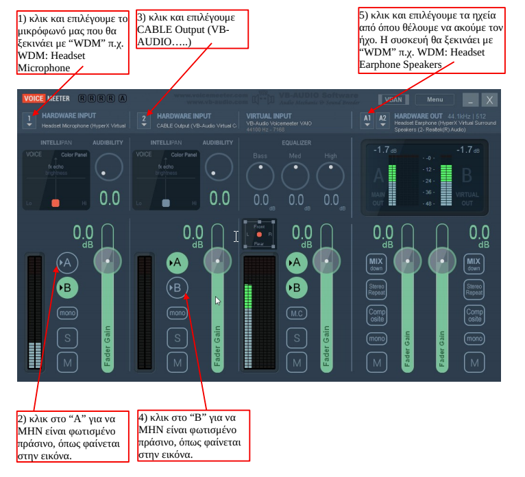

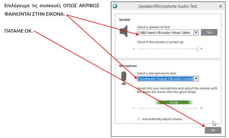

gdp77 Απρίλιος 18, 2021 Author #9 Απρίλιος 18, 2021 (edited) Λοιπόν... Ευτυχώς το σκέφτηκα... Με το παραπάνω setup ο ήχος από την ομιλία των παιδιών θα επιστρέφει σε αυτά και θα έχουμε ατέρμονο loop του ήχου. Αυτό που χρειάζεται είναι η εγκατάσταση και του VB-audio cable Επομένως το σωστό setup είναι το ακόλουθο Input 1 ---> το μικρόφωνό μας και το ρυθμίζουμε σε μόνιτορ στην εικονική συσκευή (Β ενεργοποιημένο) Input 2 --> το cable output οπου μετά θα ρυθμίσουμε εκεί να δίνει ήχο το webex (από τα settings του). Εδώ ρυθμίζουμε monitor A, δηλαδή τα ηχεία μας Virtual Input ---> παίρνει αυτομάτως τον ήχο του desktop μας και όποια εφαρμογής τρέχει (πρέπει να έχουμε ρυθμίσει στα settings των windows ως ηχείο το voice meeter) με μονιτορ τόσο στα ηχεία μας Α όσο και στην εικονική συσκευή Β Τώρα όταν τρέχουμε το WEBEX το ρυθμίζουμε να δίνει ήχο στο cable και να παίρνει μικρόφωνο από το voicemeeter.... ΘΑ ΔΟΥΛΕΨΕΙ ΕΙΜΑΙ ΣΙΓΟΥΡΟΣ!!!! Εκτός από δάσκαλος , πληροφορικός, ψυχολόγος, κτλ κτλ τώρα ΚΑΙ ηχολήπτης.... ΥΓ με hardware λύση ΔΕΝ θα γινόταν αυτό! Καθώς δεν μπορώ να απομονώσω σε διαφορετική έξοδο τον desktop ηxo και σε διαφορετική ΜΟΝΟ την έξοδο του webex. Με hardware λύση δηλαδή θα είχα επιστροφή του ήχου των παιδιών σε loop Έγινε επεξεργασία Απρίλιος 18, 2021 από gdp77 5
gdp77 Απρίλιος 19, 2021 Author #10 Απρίλιος 19, 2021 (edited) Ενημερωτικά προσθέτω στο νήμα ότι σήμερα το δοκίμασα σε πραγματικές συνθήκες τηλεκπαίδευσης και δουλεύει ΕΚΠΛΗΚΤΙΚΑ!!!! Μάλιστα μπορείς να παίξεις με gain , μπάσα, trbele κτλ και να μοιράσεις ήχο όπως ακριβώς θέλεις. Πάω για donation, το λογισμικό είναι εκπληκτικό! Έγινε επεξεργασία Απρίλιος 19, 2021 από gdp77 9

gdp77 Απρίλιος 20, 2021 Author #12 Απρίλιος 20, 2021 On 20/4/2021 at 6:14 ΜΜ, το μέλος icy20 έγραψε: Ναι οταν δεν μπαγκαρει το συμπαν και σε ακουνε σαν παρασιτο ειναι καλο. Χαχαχα Expand Μέχρι στιγμή σε 4 ώρες τηλεκπαίδευσης λειτούργησε άψογα με ένα σωρό εφαρμογές ανοικτές, σε dual monitor setup. Έχεις κάποια εναλλακτική υπόψιν σου που μπορεί να μου προσφέρει την ίδια λειτουργικότητα, να δοκιμάσω; 1

Harrisxr650 Απρίλιος 22, 2021 #14 Απρίλιος 22, 2021 On 19/4/2021 at 1:22 ΜΜ, το μέλος gdp77 έγραψε: Ενημερωτικά προσθέτω στο νήμα ότι σήμερα το δοκίμασα σε πραγματικές συνθήκες τηλεκπαίδευσης και δουλεύει ΕΚΠΛΗΚΤΙΚΑ!!!! Μάλιστα μπορείς να παίξεις με gain , μπάσα, trbele κτλ και να μοιράσεις ήχο όπως ακριβώς θέλεις. Πάω για donation, το λογισμικό είναι εκπληκτικό! Expand Πραγματικα ειναι εκπληκτικο app. προσωπικα μου εχει λυσει τα χερια με τα μαθηματα κιθαρας την ωρα που κοιμαται ο μικρος. Εχει απειρες δυνατοτητες εσωτερικου cable routing. Εγω το εχω συνδιασει με canbabile lite (vst host-επισης τρομερο app) στο οποιο φορτωνω οτι vst χρειαζομαι για εφε κιθαρας και φωνης και τα κανω route στο voicemeeter σε ξεχωριστες εισοδους οπως επισης και τους ηχους του pc ( media player youtube κλπ) Στην αρχη χανεσαι με τα options του voicemeeter αλλα μολις καταλαβεις την φιλοσοφια του ειναι ευκολο στο σεταρισμα. Επισης εχει πολυ καλο support, στο fb απαντανε σχεδον αμεσως και στο forum εχει τα παντα απο πληροφοριες και set up χρηστων. Donation με τα μπούνια Υ.Γ αν χρησιμοποιησεις zoom μην ενεργοποιησεις την επιλογη ''original sound'' , αλλιως ο ηχος των συνομιλιτων σου τους γυρναει πισω και δημιουργει feedback. 2
gdp77 Απρίλιος 22, 2021 Author #15 Απρίλιος 22, 2021 (edited) On 22/4/2021 at 8:00 ΠΜ, το μέλος Harrisxr650 έγραψε: Υ.Γ αν χρησιμοποιησεις zoom μην ενεργοποιησεις την επιλογη ''original sound'' , αλλιως ο ηχος των συνομιλιτων σου τους γυρναει πισω και δημιουργει feedback. Expand To έχω λύσει αυτό χεχε με το vb-audio cable. Στέλνω δηλαδή τον ήχο των συνομιλητών μου ΜΟΝΟ στα δικά μου ακουστικά. Ευτυχώς που το σκέφτηκα πριν γίνει μπάχαλο... https://www.thelab.gr/forums/topic/186269-για-γνώστες-περί-ήχου-μόνο-desktop-sound-mic-σε-ένα-stream-ήχου/?do=findComment&comment=2779210 Αυτή η επιλογή "original sound" πού είναι; Μήπως αναφέρεσαι στο πιο πολύπλοκο banana? Εγώ χρησιμοποιώ για τις ανάγκες μου το πιο "απλό" voicemeeter Έγινε επεξεργασία Απρίλιος 22, 2021 από gdp77 1

gdp77 Απρίλιος 22, 2021 Author #17 Απρίλιος 22, 2021 On 22/4/2021 at 8:08 ΠΜ, το μέλος Harrisxr650 έγραψε: Ουπς.. ξεχασα να γραψω οτι ειναι επιλογη του Zoom Expand Δυστυχώς είμαι αναγκασμένος να χρησιμοποιώ webex training που δεν τα έχει αυτά. Οπότε έπρεπε να σκεφτώ ολόκληρη πατέντα με το VB-AUDIO CABLE για να δρομολογήσω των εισερχόμενο ήχο του WEBEX ΜΟΝΟ στα ακουστικά μου και όχι στην εικονική συσκευή του VOICE MEETER.
Harrisxr650 Απρίλιος 22, 2021 #18 Απρίλιος 22, 2021 On 22/4/2021 at 8:13 ΠΜ, το μέλος gdp77 έγραψε: Δυστυχώς είμαι αναγκασμένος να χρησιμοποιώ webex training που δεν τα έχει αυτά. Οπότε έπρεπε να σκεφτώ ολόκληρη πατέντα με το VB-AUDIO CABLE για να δρομολογήσω των εισερχόμενο ήχο του WEBEX ΜΟΝΟ στα ακουστικά μου και όχι στην εικονική συσκευή του VOICE MEETER. Expand Χωρις να το εχω τεσταρει νομιζω οτι αυτο μπορει να γινει και χωρις την χρηση του vb-audio cable σεταροντας τα mic και speakers στο webex σε Voicemeeter Aux Output (VB-audio voicemeeter AUX VAIO) και και voicemeeter Aux input (VB-audio voicemeeter AUX VAIO) αντιστοιχα. Εγω πχ δεν το χρησιμοποιω και ο ηχος απο το zoom ερχεται μονο στα ακουστικα μου. Αν δεν το εχεις δει ηδη τσεκαρε το παρακατω video, απο το 2 λεπτο και μετα το εξηγει, λογικα οι επιλογες στο webex θα ειναι παρομοιες https://www.youtube.com/watch?v=nIpt3jF0Nds απο την αλλη if it doesn't break don't fix it 1
gdp77 Απρίλιος 22, 2021 Author #19 Απρίλιος 22, 2021 (edited) On 22/4/2021 at 8:29 ΠΜ, το μέλος Harrisxr650 έγραψε: Χωρις να το εχω τεσταρει νομιζω οτι αυτο μπορει να γινει και χωρις την χρηση του vb-audio cable σεταροντας τα mic και speakers στο webex σε Voicemeeter Aux Output (VB-audio voicemeeter AUX VAIO) και και voicemeeter Aux input (VB-audio voicemeeter AUX VAIO) αντιστοιχα. Expand Αυτό μου δημιουργεί πρόβλημα διότι εγώ θέλω και τον ήχο του desktop μου π.χ. ένα διαδραστικό παιχνίδι να πηγαίνει στους μαθητές μου. Επομένως αν βάλω τα speakers του webex στο voicemeeter input, ενώνονται όλα μαζί και επιστρέφουν στους μαθητές. Η λύση ήταν το VB cable όπου και στέλνω τα speakers του webex και , από το voicemeeter, τα στέλνω ΜΟΝΟ στα ακουστικά μου ---> "Α" ενεργοποιημένο. Παραθέτω και δύο screenshots από οδηγό που έφτιαξα για τους συναδέλφους, που πολλοί εξ αυτών τραβούσαν τα μαλλιά τους που μέχρι τώρα δεν μπορούσαν να διαμοιράσουν σωστά τον ήχο του desktop στους μαθητές Και στο webex training μετά Έγινε επεξεργασία Απρίλιος 22, 2021 από gdp77 1
Harrisxr650 Απρίλιος 22, 2021 #20 Απρίλιος 22, 2021 On 22/4/2021 at 8:40 ΠΜ, το μέλος gdp77 έγραψε: Αυτό μου δημιουργεί πρόβλημα διότι εγώ θέλω και τον ήχο του desktop μου π.χ. ένα διαδραστικό παιχνίδι να πηγαίνει στους μαθητές μου. Επομένως αν βάλω τα speakers του webex στο voicemeeter input, ενώνονται όλα μαζί και επιστρέφουν στους μαθητές. Η λύση ήταν το VB cable όπου και στέλνω τα speakers του webex και , από το voicemeeter, τα στέλνω ΜΟΝΟ στα ακουστικά μου ---> "Α" ενεργοποιημένο. Παραθέτω και δύο screenshots από οδηγό που έφτιαξα για τους συναδέλφους, που πολλοί εξ αυτών τραβούσαν τα μαλλιά τους που μέχρι τώρα δεν μπορούσαν να διαμοιράσουν σωστά τον ήχο του desktop στους μαθητές Και στο webex training μετά Expand Ok, μαλλον ειναι επειδη χρησιμοποιω το banana που εχει περισσοτερες επιλογες routing. πχ εμενα δειχνει καπως ετσι με την διαφορα οτι στο πρωτο screenshot στο mic channel το Α2 & Β1 ειναι off και στο guitar channel A1 on & B2 off αργοτερα χρησιμοποιησα και τα patch inserts για να στελνει τον ηχο απο mic και guitar στο candabile και να τον γυρναει παλι στο voicemeeter. Ετσι και οι ηχοι του pc πανε απευειας στο zoom και το wet signal απο mic και guitar πανε πρωτα στο vst host και μετα στο zoom μεσω voicemeeter Πραγματικα ειναι εξαιρετικη εφαρμογη. 2
