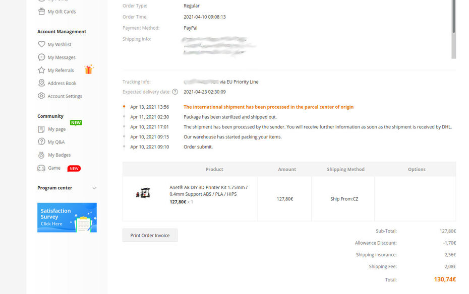

Τον πείρα γιατί τον βρήκα στα 130 Ευρώ και δεν έχω να δώσω περισσότερα αυτή την στιγμή, δεν με πειράζει που είναι kit μου αρέσουν οι κατασκευές και δεν έχω πρόβλημα να κάνω "debugging" μέχρι να τον στρώσω.
Πιστεύω ότι για κάποιον που κάνει τα πρώτα του βήματα και δεν διαθέτει πολλά λεφτά, οι επιλογές του είναι πάνω κάτω οι ίδιες (Anet A8, Creality3D Ender-3, etc)
εάν κάνω λάθος διόρθωσε με.

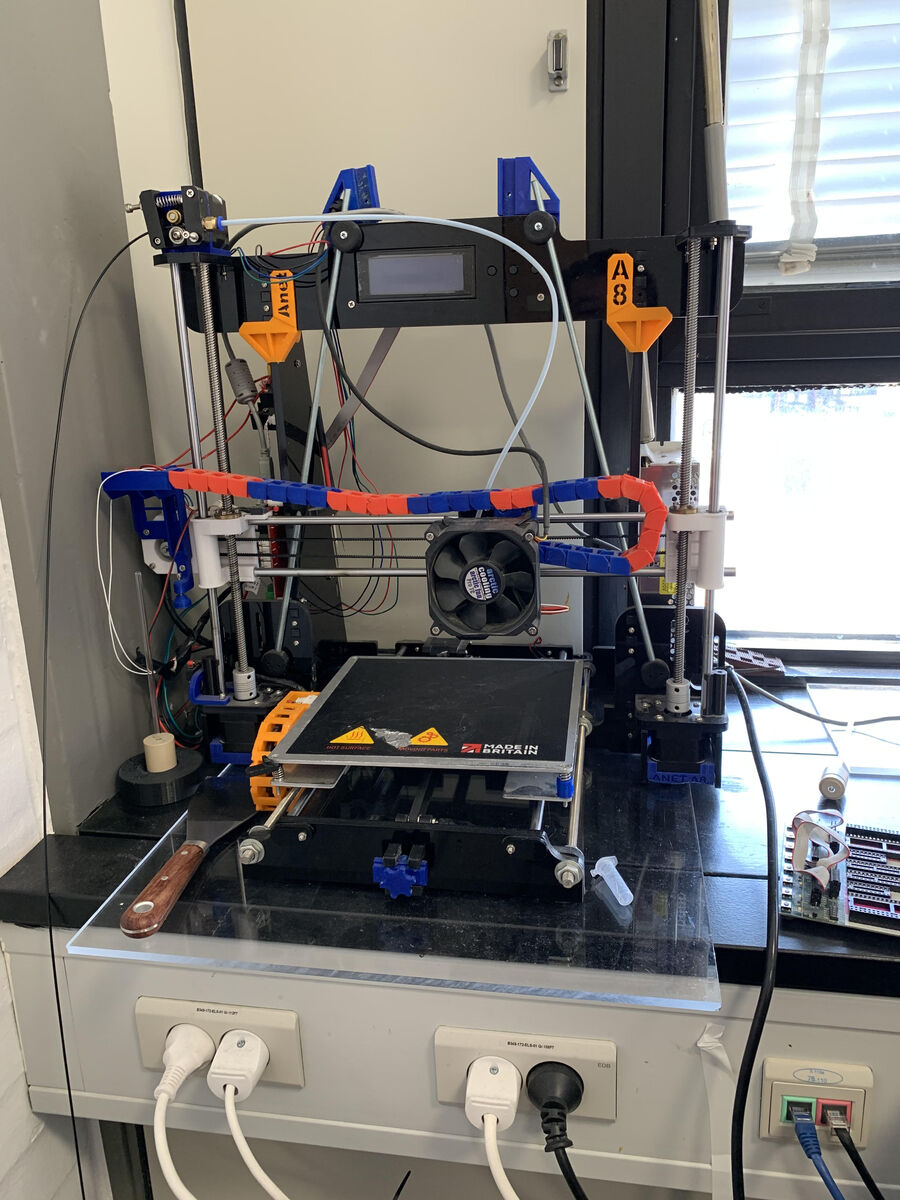

Ο δικός μου όπως είναι τώρα. Έχω να τον αναβαθμίσω από το 2018.
Ήθελε όμως αρκετά πραγματάκια.
