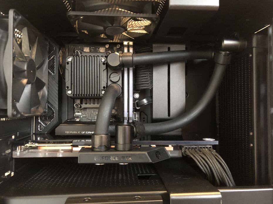

Το άτιμο το PCI-Express power connector είναι χοντροειδές και τα καλώδια σκληρά, με αποτέλεσμα να μην γίνεται να καπακώσει το πάνω καπάκι του HTPC case ( SilverStone Grandia GD-08B ) χωρίς να ασκείται πίεση στον pci-e connector με αποτέλεσμα να δημιουργείται ένα μικρό καρουμπαλάκι στο καπάκι του σασί :D
Μόνος τρόπος να κουμπώσει το καπάκι με ελάχιστο flex ήταν να ξεχωρίσω τα καλώδια της pci-e 8pin αριστερά και δεξιά όπως φαίνεται στην φωτό με το πράσινο κυκλάκι, αλλά πάλι πιέζει και κάνει ελαφρώς flex το καπάκι και δεν εκτιμώ πως θα μακροημερεύσει αυτή η σύνδεση.
Αν τα premium sleeved είναι έστω 5% λεπτότερα και πιο εύκολα συμπιέσιμα, πιστεύω πως θα μπει επιτέλους το καπάκι δίχως καθόλου flex ( αν δεν είναι και αυτά επαρκώς πιο λεπτά θα πρέπει να κάτσω να φτιάξω custom cable αναγκαστικά ).

Δε φτάνουν  ούτε καν κοντά σε αυτό που ήδη έχεις κάνει. Τα έχω στο δικό μου. Είναι πιο ευλύγιστα γενικά αλλά κοντά στα 6/8πινα γυρίζουν, δε σπάνε κ έχω την εντύπωση πως έχουν περισσότερο όγκο.
  • Sad 1
Παρήγγειλα 2 180* angled PCI-Express 8 pin connectors από έξω και ησύχασα.
