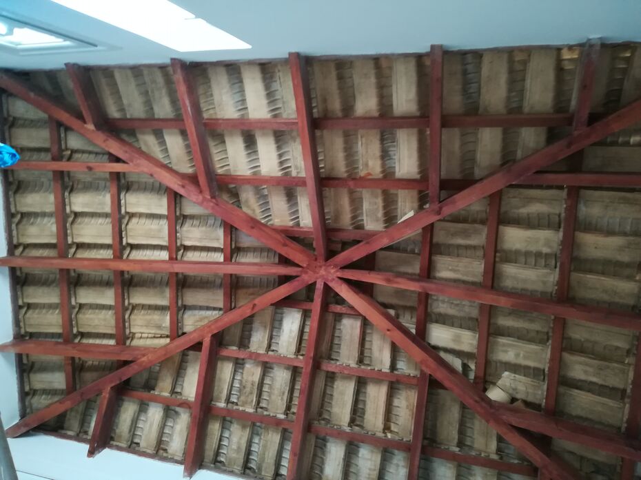

HotPeanut Δημοσιεύτηκε Μάρτιος 28, 2021 #1 Δημοσιεύτηκε Μάρτιος 28, 2021 Μάστορας με εφτά πτυχία και τρία διδακτορικά έφτιαξε την τετράριχτη κεραμοσκεπη που βλέπετε παρακάτω. Προφανώς πέρα από από τον αέρα και τη σκόνη που μπάζει, μπαίνει και το μισό ζωικό βασίλειο εκτός από τετράποδα (δεν χωράνε). Θέλω να το κλείσω από κάτω χωρίς φυσικά να ξηλωσω τα κεραμίδια (λόγω κόστους) και να την φτιάξω από την αρχή. Ραμποτε παίζει να μπει από κάτω προφανώς ακολουθώντας τα δοκάρια; αλλιώς πάω σε ταβάνι γυψοσανιδας. 1
GeorgeVasil Μάρτιος 28, 2021 #2 Μάρτιος 28, 2021 (edited) Μπορεις να αναρτησεις ραμποτε - ταβανι και να μπει ενα παχος θερμομονωσης εκει. Το να ακολουθησεις τον υφισταμενο σκελετο με ραμποτε θα βγει ασχημο. Αυτο που δεν καταλαβαινω ειναι αν εχει κανει πετσωμα πανω απο τις τεγιδες και αν εχει βαλλει ασφαλτοπανο. Αν δεν αυτο το πραγμα καποια στιγμη θα αρχισει να μπαζει νερα. Σημαντικο ειναι αν κανεις ταβανι να κυκλοφορει καπως λιγο αερας (ισως 2 περσιδουλες να κανουν δουλεια) για να μην μουχλιασουν ολα. Έγινε επεξεργασία Μάρτιος 28, 2021 από GeorgeVasil 2
HotPeanut Μάρτιος 28, 2021 Author #3 Μάρτιος 28, 2021 Δεν έχει βάλει τίποτα. Σκέτο κεραμίδι είναι. Μερικές φορές, ανάλογα τον αέρα και την ένταση της βροχής μπάζει λίγο αλλά ολα καλά 1
GeorgeVasil Μάρτιος 28, 2021 #5 Μάρτιος 28, 2021 1 hour ago, honda22 said: Δεν έχει βάλει τίποτα. Σκέτο κεραμίδι είναι. Μερικές φορές, ανάλογα τον αέρα και την ένταση της βροχής μπάζει λίγο αλλά ολα καλά Δλδ τα κεραμιδια πατανε κατευθειαν στις τεγιδες?? Whattttttt the F.word. Ετσι ηταν η συμφωνια?? 2

kavouras5 Μάρτιος 29, 2021 #7 Μάρτιος 29, 2021 Αν είναι κατοικίσιμος ο χώρος, δεν έχεις επιλογή. Πρέπει να βγουν τα κεραμίδια, να μπει πέτσωμα, υγρομόνωση, θερμομόνωση πάνω στα δοκάρια και μετά να ξαναμπούν τα κεραμίδια. Δεν είναι μεγάλο κόστος να βγούν τα κεραμίδια, λίγα μεροκάματα είναι. Αν δεν τα βγάλεις τώρα, θα τα βγάλεις μετά απο κάποια χρόνια όταν θα αρχίσουν να μπαίνουν νερά στη σκεπή και να σαπίζουν τα ξύλα, όταν γεμίσεις ποντικία κτλ... 3
HotPeanut Μάρτιος 29, 2021 Author #8 Μάρτιος 29, 2021 Δεν ήμουν στην επίβλεψη του έργου οπότε δεν ξέρω γιατί το έκαναν έτσι. Είναι σκεπή κλιμακοστασίου. Για βγάλσιμο και πέρασμα από την αρχή μου ζήτησαν 2000€. 2
GeorgeVasil Μάρτιος 29, 2021 #9 Μάρτιος 29, 2021 (edited) Υπαρχει ενα υγρομονωτικο που το ψεκαζουν απο πανω απο τα κεραμίδια αλλα οχι σε κεραμίδια απο πηλό. Θελει τσιμεντενια. Ποσο γιωταδες πρεπει να ειναι για να μην βαλανε πετσωμα και ασφαλτοπανο? και σιγά ποσο μεγαλη σκεπη ειναι. Για μονωση ειναι καλυτερο να κανεις ταβανι και να μπει ενιαια και οχι αναμεσα στα ξυλα οπως προτειναν παραπανω γιατι δημιουργουνται θερμογεφυρες. Αλλα απαραιτητη προυποθεση για ολα αυτα ειναι η υγρομονωση. Αν δεν το κανεις θα τα χασεις ολα. Προστασία της προστασίας που λεγανε και στα μαθηματα...:P Να ερθει ο μαστορας που την εκανε να την διορθωσει. που θελουν και 2Κ. Έγινε επεξεργασία Μάρτιος 29, 2021 από GeorgeVasil 2

kavouras5 Μάρτιος 30, 2021 #13 Μάρτιος 30, 2021 Αν είναι κλιμακοστάσιο τότε άστο ως έχει. Ίσως μπάσει λίγο νερό που και που, θα εχει παραπάνω ζέστη-κρύο αλλα λογικά δεν σε πειράζει... 1
Parhs Μάρτιος 31, 2021 #15 Μάρτιος 31, 2021 Εχω αντιστοιχο προβλημα σε πολυ μικρη σκεπη μονοριχτη. Ειχε μια μεμβρανη αλλα οταν φυσαει και βρεχει μπαινει νερο/αερας και χανεται αρκετη θερμοτητα απο εκει. Θα κάνω ανακατασκευη λογικα και ψαχνω πως ειναι καλυτερα να γινει με θερμομονωση που δεν εχει τωρα
HotPeanut Μάρτιος 31, 2021 Author #16 Μάρτιος 31, 2021 Θα παίξε ταβάνι ή ραμποτέ ή γυψοσανίδα. Ξήλωμα δεν. 1
Parhs Μάρτιος 31, 2021 #17 Μάρτιος 31, 2021 3 minutes ago, honda22 said: Θα παίξε ταβάνι ή ραμποτέ ή γυψοσανίδα. Ξήλωμα δεν. Ειναι μια λυση αλλα δε ξερω ποσο μονιμη ειναι. Εισαι σιγουρος οτι δε μπαινουν νερα; 1
Γιώργος 1 Μάρτιος 31, 2021 #18 Μάρτιος 31, 2021 πριν 5 λεπτά, το μέλος honda22 έγραψε: Ξήλωμα δεν. Σήκωμα κεραμιδιών λέγετε. Φτιάχτο σωστά γιατί θα το βρείς μπροστά σου αργότερα. Δεν αξίζει να το αφήσεις έτσι, για να γλυτώσεις τώρα 300 ευρώ. 1
HotPeanut Μάρτιος 31, 2021 Author #19 Μάρτιος 31, 2021 Με 300 θα βάλω γυψοσανίδα. Ξήλωμα λέγεται αφού έχει παίξει και τσιμέντο στις τέσσερις ράχες. Βγάινουν χωρίς να σπάσουν; Συν το ότι για να ξαναβρώ ίδιο κεραμίδι να αντικαταστήσω τα σπασμένα δεν νομίζω να είναι εύκολο. πριν 13 λεπτά, το μέλος Parhs έγραψε: Εισαι σιγουρος οτι δε μπαινουν νερα; Όχι 100%. 1
GeorgeVasil Μάρτιος 31, 2021 #20 Μάρτιος 31, 2021 2 hours ago, honda22 said: Με 300 θα βάλω γυψοσανίδα. Ξήλωμα λέγεται αφού έχει παίξει και τσιμέντο στις τέσσερις ράχες. Βγάινουν χωρίς να σπάσουν; Συν το ότι για να ξαναβρώ ίδιο κεραμίδι να αντικαταστήσω τα σπασμένα δεν νομίζω να είναι εύκολο. Όχι 100%. Καβαλάρηδες ή κορφιάδες εχει στις ράχες που λες. Αυτα ξεκολανε και αν σπασουν ξανα βρισκεις οτι κεραμίδι και να εχεις.. Κεραμιδι λογικα δεν θα σπασει αλλα αν εχεις καμια photo θα μας διευκολυνε. Αν δεν βαλλες τώρα υγρομονωση και περασει νερο..ειδικα στην γυψοσανίδα θα επεθλει χαος...οποτε τζαμπα λευτα θα χασεις παλι. 2
