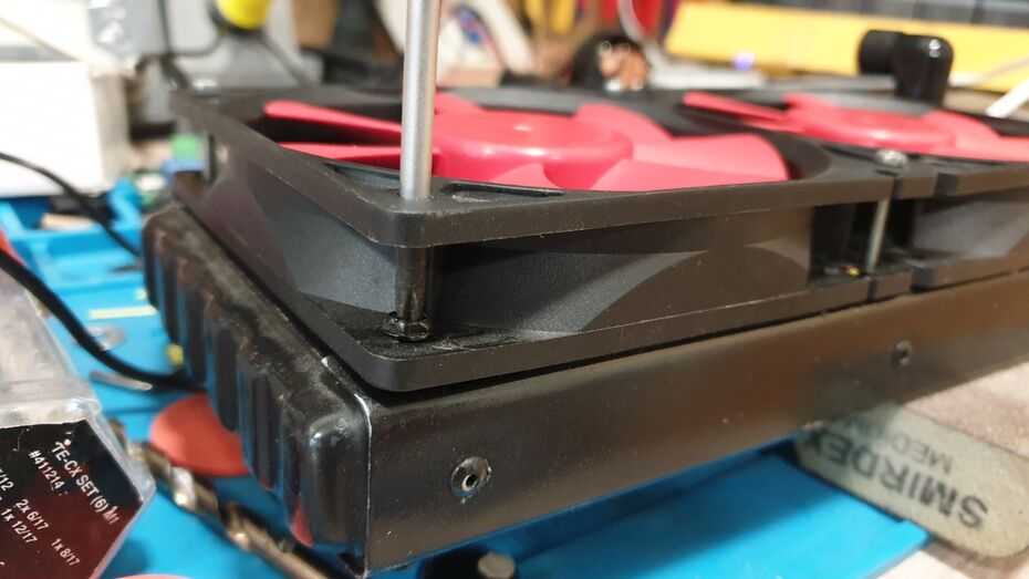

Deus Δημοσιεύτηκε Μάρτιος 26, 2021 #1 Δημοσιεύτηκε Μάρτιος 26, 2021 Γνωρίζει κάποιος που μπορώ να βρε βίδες UNC 6-32 x 35mm για να βιδώσω fans στο rad? Είναι σαν να έχουν εξαφανιστεί σε 2 eshops του εξωτερικού που βρήκα το κόστος είναι κάπου 25euro για 24-25 βίδες + άλλα 25 για τα μεταφορικά… Παίζει να ταιριάζει κάτι άλλο όπως για παράδειγμα M3 x35mm?
ipso Μάρτιος 27, 2021 #2 Μάρτιος 27, 2021 Η UNC 6-32 εχει 3,5mm διάμετρο, δεν υπάρχει αυτή η διάσταση σε mm.
Deus Μάρτιος 28, 2021 Author #3 Μάρτιος 28, 2021 Αυτό είδα ψάχνοντας το ποιο κοντινό είναι το Μ 3,5 οπού αν και η βίδα είναι 3,5μμ το σπείρωμα διαφέρει το tapping ειναι 0,10mm μεγαλύτερο και έχει ποιο ψιλό σπείρωμα / περισσότερα threads per inch
karmen1983 Μάρτιος 28, 2021 #4 Μάρτιος 28, 2021 Είσαι σίγουρος ότι ψάχνεις 35mm μήκος βίδας; Ενας τυπικός ανεμιστήρας έχει πάχος 25mm. Με έναν έξτρα πόντο ακόμα βιδώνοντας θα τρυπήσεις το ψυγείο Εκτός αν οι ανεμιστήρες σου είναι >25mm ΙΙδανικά λοιπόν θες αυτό το μήκος ~28mm Βίδες UNC6-32 - L1-1/8" 25τμχ. GROBOTRONICS.COM These zinc-plated socket head machine screws are 1-1/8"” long and have a tread pitch of 6-32. ή PLAYSTATION :: EKWB Accessory Screw set UNC 6-32 30mm (20 pcs) - Visionstudio.gr WWW.VISIONSTUDIO.GR Εταιρεία πληροφορικής Vision Studio Computers. Υπολογιστές, ιστοσελίδες, τεχνική υποστήριξη, ανάπτυξη λογισμικού, Web-κατάστημα Αν δεν σου κάνουν αυτές ή δεν θες να περιμένεις, υπάρχει και άλλος τρόπος να βάλεις τους ανεμιστήρες στο radiator Λογικά έχεις κοντές βίδες UNC6-32 σαν αυτές που βιδώνουν στους δίσκους και απλά τους εγκαθιστάς έτσι Αν ο ανεμιστήρας είναι να πιαστεί στη λαμαρίνα του κουτιού (λαμαρίνα-ανεμιστήρας-ψυγείο) απλά στην πάνω οπή που πέρασε το κατσαβίδι βάζεις βίδα ανεμιστήρα και είσαι έτοιμος χωρίς αγορές. 3
Deus Μάρτιος 28, 2021 Author #5 Μάρτιος 28, 2021 Εχω τους BioniX P120 A-RGB που κυκλοφόρησε πρόσφατα η arctic, έχουν μασίφ 30mm frame και μόνο με περαστές βίδες γίνετε να βιδώσουν Δυστυχώς μέσα στο κουτί δεν έχουν 35mm βίδες για μπούν στο ίδιο τους το aio… freezer II 360 Επικοινώνησα με το support τους πριν ένα μήνα και μου έστειλαν 24 βίδες 6-32x35 mm μαζί με το νέο rev. 4 offset AMD mounting kit για τη freezer II Το πακέτο το έστειλαν πριν 1 μήνα μάλλον με απλό ταχυδρομείο χωρίς tracking άγνωστο πότε ή αν θα έρθει η ποτέ… 1
karmen1983 Μάρτιος 28, 2021 #6 Μάρτιος 28, 2021 Τότε εδώ Μήκος Βίδας: 34.92mm Βίδες UNC6-32 - L1-3/8" 25τμχ. GROBOTRONICS.COM Δείτε περισσότερα στην ιστοσελίδα www.grobotronics.com 3
Deus Μάρτιος 28, 2021 Author #7 Μάρτιος 28, 2021 Εγώ έψαχνα για 1-1.4" μήκος αντιστοιχεί μεν σε 35.05mm αλλά μαζί με το μήκος του κεφαλιού της βίδας όπου το σπείρωμα είναι 31.75mm
