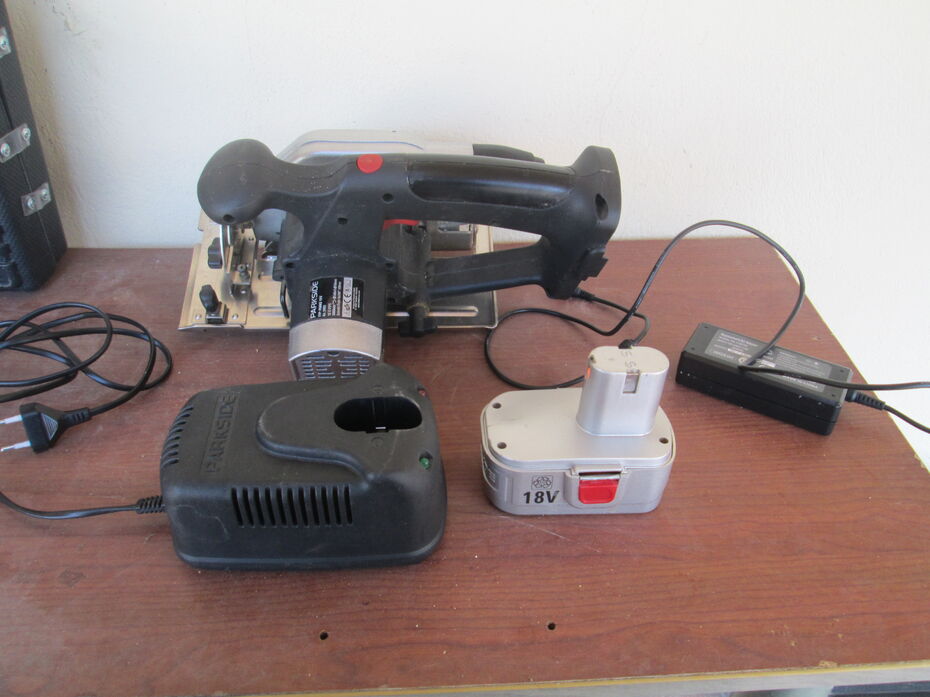

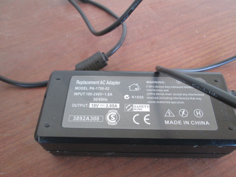

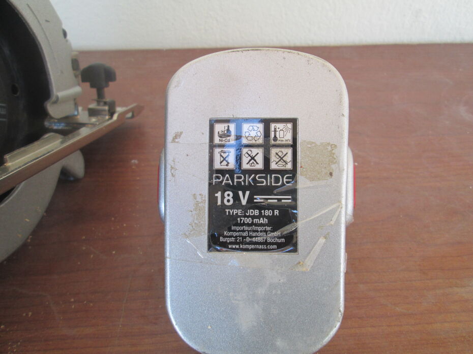

orderlover Δημοσιεύτηκε Μάρτιος 25, 2021 #1 Δημοσιεύτηκε Μάρτιος 25, 2021 (edited) Καλησπέρα στην παρέα, σήμερα που χρειάστηκα να κόψω κάτι ρεταλάκια ξύλου που υπήρχαν διαθέσιμα, διαπίστωσα οτι το δισκοπρίονό μου δεν δούλευε, το έβαλα λοιπόν να φορτίσει η μπαταρία του, φόρτισε και δούλεψε δυο λεπτά και μετά καπούτ! Η μπαταρία παρέδωσε πνεύμα, είχα να το λειτουργήσω βέβαια πάνω απο χρόνο, και η μπαταρία της οποίας η χωρητικότητα είναι 18volt (15 μπαταρίες των 1,2 volt, στα 900 mAhr) δεν ήταν λιθίου. H ερώτηση που έχω είναι η εξής: Αν το συνδέσω με ένα τροφοδοτικό πχ. απο λάπτοπ, που είναι 19,4 volt, στα 5000 mAhr, θα δουλέψει ικανοποιητικά ή θα είναι ψόφιο; Και τι τροφοδοτικό θα χρειαζόταν για να πετύχει το εγχείρημα και να δουλέψει ικανοποιητικά το δισκοπρίονο, αν αυτό που έχω δεν κάνει; Δεν με ενδιαφέρει που θα χαθεί η φορητότητα, έτσι κι 'αλλιώς η χρήση που κάνω είναι περιστασιακή, αλλά αξίζει η μετατροπή; Έγινε επεξεργασία Μάρτιος 25, 2021 από orderlover

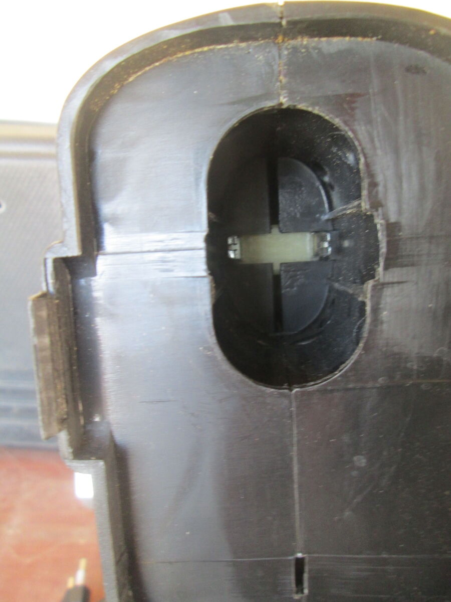

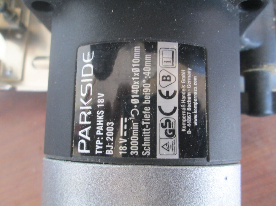

Seafalco Μάρτιος 25, 2021 #2 Μάρτιος 25, 2021 (edited) 13 hours ago, orderlover said: αλλά αξίζει η μετατροπή; Το τι μπορεί να γίνει και αν αξίζει το κόπο είναι πολύ ενωρίς να προσδιοριστεί ! Βάλε μας εδώ το τύπο, το μοντέλο και link αν έχεις για το εργαλείο. Τον τύπο της μπαταρίας, φωτογραφίες από το εργαλείο, τη μπαταρία , ιδιαίτερα από το σημείο που ενώνεται αυτή με το εργαλείο και το βύσμα σύνδεσης τους . Δώσε μας ότι πληροφορία πιστεύεις ότι θα είναι χρήσιμη για να "δούμε" αυτό που βλέπεις και εσύ. Και μετά μπορεί να μπορούμε να προσδιορίσουμε τον τρόπο για να προσδιοριστούν οι υπόλοιπες λεπτομέρειες που θα χρειαστούν για να εκτιμηθεί αν η μετατροπή που σκέφτεσαι είναι εφικτή και αξίζει το κόπο! Για την ώρα το μόνο που μπορώ να σου πω με σιγουριά, είναι ότι είμαστε πολύ μακριά ακόμα από το να έχει κάποια βάση αναφοράς, το ερώτημα που έθεσες. Έγινε επεξεργασία Μάρτιος 26, 2021 από Seafalco 2
orderlover Μάρτιος 26, 2021 Author #3 Μάρτιος 26, 2021 (edited) πριν 13 ώρες, το μέλος Seafalco έγραψε: Το τι μπορεί να γίνει και αν αξίζει το κόπο είναι πολύ ενωρίς να προσδιοριστεί ! Βάλε μας εδώ το τύπο, το μοντέλο και link αν έχεις για το εργαλείο. Τον τύπο της μπαταρίας, φωτογραφίες από το εργαλείο, τη μπαταρία , ιδιαίτερα από το σημείο που ενώνεται αυτή με το εργαλείο και το βύσμα σύνδεσης τους . Δώσε μας ότι πληροφορία πιστεύεις ότι θα είναι χρήσιμη για να "δούμε" αυτό που βλέπεις και εσύ. Και μετά μπορεί να μπορούμε να προσδιορίσουμε τον τρόπο για να προσδιοριστούν οι υπόλοιπες λεπτομέρειες που θα χρειαστούν για να εκτιμηθεί αν η μετατροπή που σκέφτεσαι είναι εφικτή και αξίζει το κόπο! Για την ώρα το μόνο που μπορώ να σου πω με σιγουριά, είναι ότι είμαστε πολύ μακριά ακόμα από το να έχει κάποια βάση αναφοράς, το ερώτημα που έθεσες. το εργαλείο, το μοντέλο, ο τύπος της μπαταρίας, ο φορτιστής, ο φορτιστής του λάπτοπ, το σημείο που ενώνεται η μπαταρία με το εργαλείο Μήπως θα ήταν καλύτερο να αγοράσω το σετ μπαταρίας φορτιστή, που βάζει κατα καιρούς το LIDL στα 25 ευρώ Συστοιχία συσσωρευτών PAP 20 A1 | Kompernaß - Ηλεκτρονικό κατάστημα για εξαρτήματα και ανταλλακτικά (kompernass.com) Charger for X20V Team Serie PLG 20 A1 2,4A PLG 20 A1 | Kompernaß - Ηλεκτρονικό κατάστημα για εξαρτήματα και ανταλλακτικά (kompernass.com) και να κρατήσω το παλιό κέλυφος της μπαταρίας με τα καινούργια ''εντόσθια'' της καινούργιας, και τις κατάλληλες τροποποιήσεις για να ταιριάξουν εννοείται. Ή να πάω να πάρω ένα ηλεκτρικό καινούργιο Δισκοπρίονα Ρεύματος - Skroutz.gr και να τελειώνω; Έγινε επεξεργασία Μάρτιος 26, 2021 από orderlover
orderlover Μάρτιος 27, 2021 Author #4 Μάρτιος 27, 2021 (edited) @seafalco Λοιπόν δεν άντεξα, κάθισα και το έβαλα το τροφοδοτικό, και δυστυχώς παίρνει ούτε μισή στροφή και στοπ, μήπως θέλει μεγαλύτερο; Έγινε επεξεργασία Μάρτιος 27, 2021 από orderlover
orderlover Μάρτιος 27, 2021 Author #5 Μάρτιος 27, 2021 Απ' ότι είδα εδω τα amp δεν φτάνουν αφου ο τροχός τράβαγε τουλάχιστο 6 amp κάπου τόσα θα τραβάει και το δισκοπρίονο, το τροφοδοτικό του τύπου που το βρίσκω ; πώς το ζητάω - ψάχνω; και το σημαντικότερο πόσο κοστίζει;

Seafalco Μάρτιος 28, 2021 #8 Μάρτιος 28, 2021 On 3/27/2021 at 1:24 PM, orderlover said: Πάει μακρια η βαλίτσα Συμπάθα με που δεν απάντησα νωρίτερα , αλλά είχα λίγο τρέξιμο! Από ότι είδα το εργαλείο σου έχει δύο πόλους / ακροδέκτες τροφοδοσίας, οπότε μπορείς να τους δώσεις και μαι εξωτερική τάση για να δουλέψει. Τώρα το το τροφοδοτικό χρησιμοποίησες μάλλον δεν μπορεί να δώσει αρκετό ρεύμα οπότε το δράπανο δεν μπορεί να κάνει δουλειά! Αλλά ούτε χωρίς φορτίο γύριζε? Επίσης για τα τροφοδοτικά που κοιτάς , πάρε υπόψη σου ότι οι μπαταρίες των δραπάνων και άλλων συσκευών ισχύος δεν είναι τυχαίο που έχουν ρεύματα εκφόρτισης μεγάλα (το 10C , δηλαδή δέκα φορές μεγαλύτερο από το ρεύμα των αμπερωρίων της). Σε ένα ζόρι το μοτέρ μπορεί να ζητήσει πολύ ρεύμα και οι μπαταρίες μπορούν να του το δώσουν (μια μπαταρία 4000mAh / 10C μπορεί άνετα να δώσει 40Α ρεύμα εκφόρτισης! Συνεπώς το τροφοδοτικό πάγκου που θα μπορούσε να καλύψει αυτά τα ρεύματα με τάση εξόδου 15+ Vdc . . . δεν θέλεις να ακούσεις πόσο κάνει ! Υπάρχει όμως κάτι άλλο που μπορείς να κάνεις / πειραματιστείς, αν έχεις πρόσβαση σε παλιά τροφοδοτικά από PC μπορείς να δοκιμάσεις είτε με ένα και την τάση των 12 Vdc που βγάζει και έχει αρκετό ρεύμα, είτε να συνδυάσεις δύο σε σειρά και να πάρεις τα 12 Vdc από το ένα και τα 5 Vdc από το άλλο και να φτιάξεις ένα 17 Vdc που δε θα κωλώνει. Βέβαια αυτό δεν είναι τόσο απλό όσο ακούγεται (χωρίς να είναι και δύσκολο) αλλά γίνεται και μπορεί να δώσει μια ενδεχομένως αποτελεσματική λύση. Όμως . . . η καλύτερη ιδέα που θα άξιζε να ψάξεις καθώς δε θα σου στερήσει την ανεξαρτησία του εργαλείου από τη μπρίζα, είναι αυτή που ήδη ανέφερες. Αλλά εδώ θέλει μεγάλη προσοχή για να δείς τι είναι συμφερότερο να κάνεις. Να αντικαταστήσεις τις μπαταρίες με LiPo και το κατάλληλο κύκλωμα προστασίας και φόρτισης μοιάζει το ιδανικό, αλλά πραγματικά θέλει προσοχή στο κόστος , το κόπο κλπ, γιατί στο τέλος μπορεί να σου μείνει βασικά η εμπειρία σαν αποζημίωση καθώς το κόστος σε χρήμα και χρόνο μπορεί να είναι δυσανάλογο του αποτελέσματος! 2

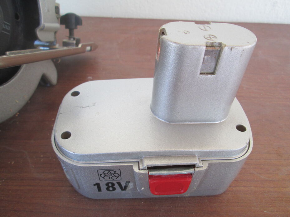

orderlover Απρίλιος 26, 2021 Author #16 Απρίλιος 26, 2021 (edited) Τελικά την προηγούμενη εβδομάδα που είχε το LIDL τις μπαταρίες, με το κρουστικό το 20/βολτο, πήγα πήρα αυτό στα 25 ευρώ. Αφού άνοιξα την παλιά μπαταρία και πέταξα τις παλιές μπαταρίες στην ανακύκλωση του Μασούτη, κόλλησα δύο καλώδια, πρεσάρισα δυο ακροδέκτες, και προσάρμοσα την καινούργια μπαταρία στο δισκοπρίονο με ένα απλό λαστιχάκι. Και voila το καινούργιο δισκοπρίονο, που να σημειωθεί θερίζει με την καινούργια του μπαταρία! case closed! Έγινε επεξεργασία Απρίλιος 26, 2021 από orderlover 5 1
orderlover Απρίλιος 26, 2021 Author #18 Απρίλιος 26, 2021 πριν 2 λεπτά, το μέλος Lakisss έγραψε: Στηρίζει ολόκληρη μπαταρία ένα λαστιχάκι; Ναι μην σου φαίνεται περίεργο, η μπαταρία η καινούργια πάει και σχεδόν κουμπώνει με το παλιό το πλαστικό της παλιάς μπαταρίας, έτσι το λαστιχάκι είναι υπέρ αρκετό.
