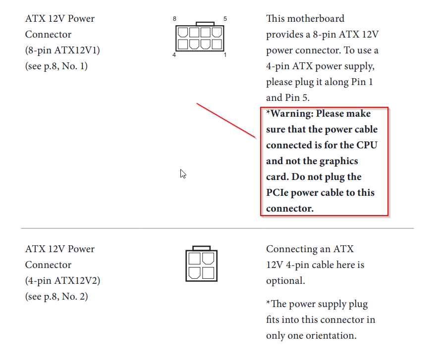

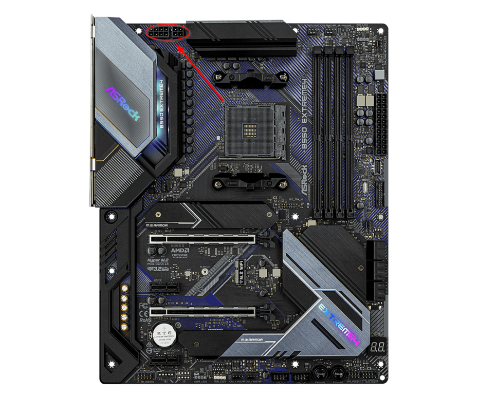

AKISSS Μάρτιος 22, 2021 #20 Μάρτιος 22, 2021 (edited) On 17/3/2021 at 9:59 ΜΜ, το μέλος kaRAmeLA έγραψε: Kαλησπέρα σε όλους! Αγόρασα το παιχνίδι Kingdom Come deliverance πριν λίγες μέρες και με ενθουσίασε όμως αντιμετωπίζω το εξής: Κάνει shotdown το pc ολοκληρο! Εννοώ το τροφοδοτικό σβήνει και τα beeps υποδηλώνουν abnormal use. Το θέμα είναι πως έτρεξα ταυτόχρονα intel burning test και furmark ώστε να ξεζουμίσω το psu (enermax infinity 650) και όλα πήγαν καλά. Στο παιχνίδι σβήνει το τροφοδοτικό σε 1-2 ή 10΄ . Δεν έχω θεματα θερμοκρασιών (δεν προλαβαίνει να ανεβάσει εξαλλου), συμβαίνει ΜΌΝΟ στο παιχνίδι αυτό. GTA , cyberpunk 2077 witcher 3 παιζουν max out χωρίς θεματα. To psu είναι 13 ετών και πιθανόν να πνεει τα λοισθια (αν και σκυλι, πάλιωσε) όμως με εντυπωσιάζει πως σε ολα τα άλλα demanding προγράμματα δεν χαμπαριάζει τίποτα. Εχει αντιμετωπίσει κανείς κάτι ανάλογο με αυτό το παιχνίδι; Διάβασα διάφορα μετά από αναζήτηση σε forum του εξωτερικού αλλά δεν πιστεύω πως βρήκα κάτι πραγματικά σχετικό με το συγκεκριμένο. Ευχαριστώ! ΥΓ το pc είναι αυτό της υπογραφής Expand Έχεις ήδη παραγγείλει τροφοδοτικο φαντάζομαι έτσι? Έγινε επεξεργασία Μάρτιος 22, 2021 από AKISSS
