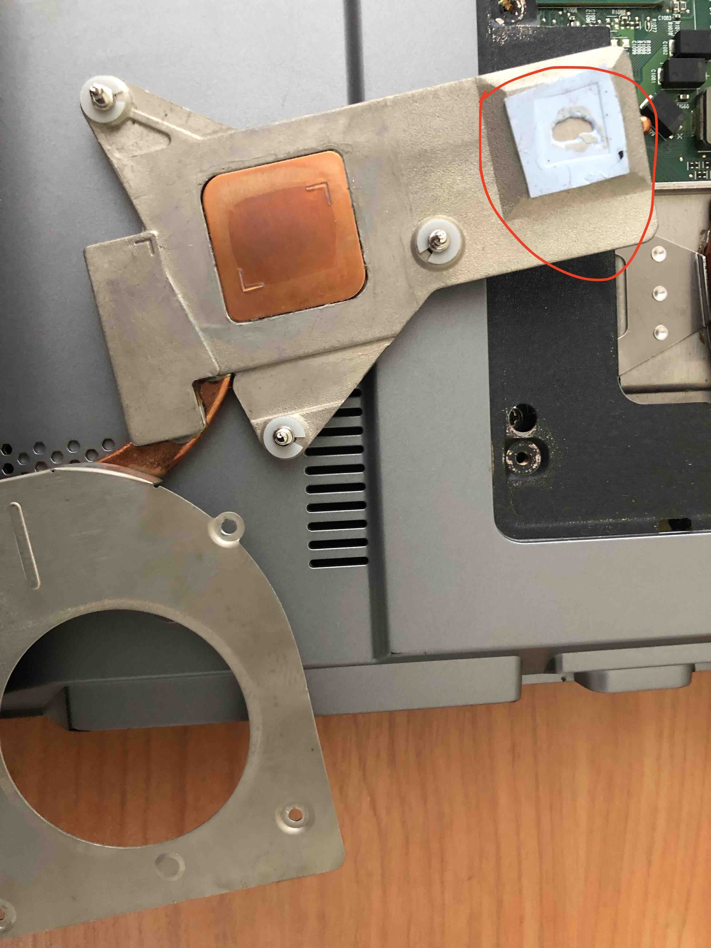

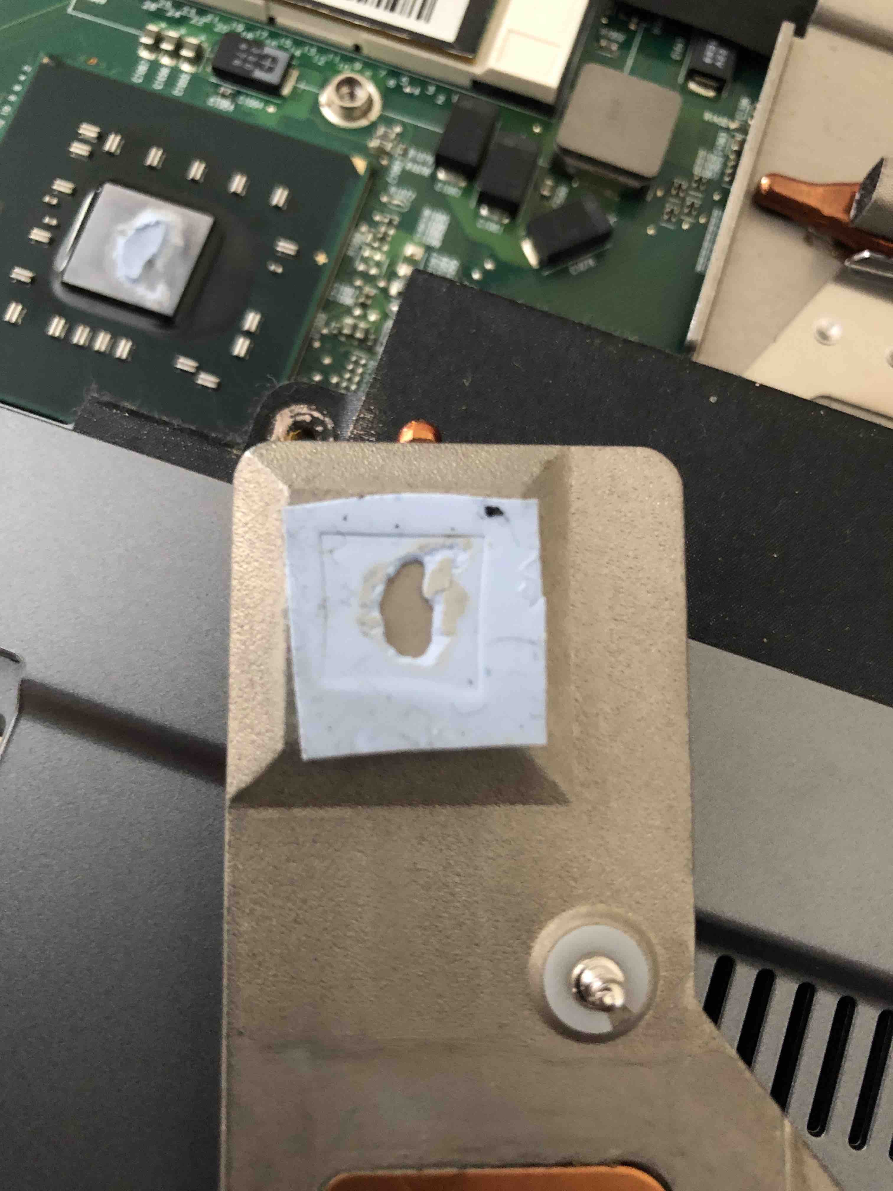

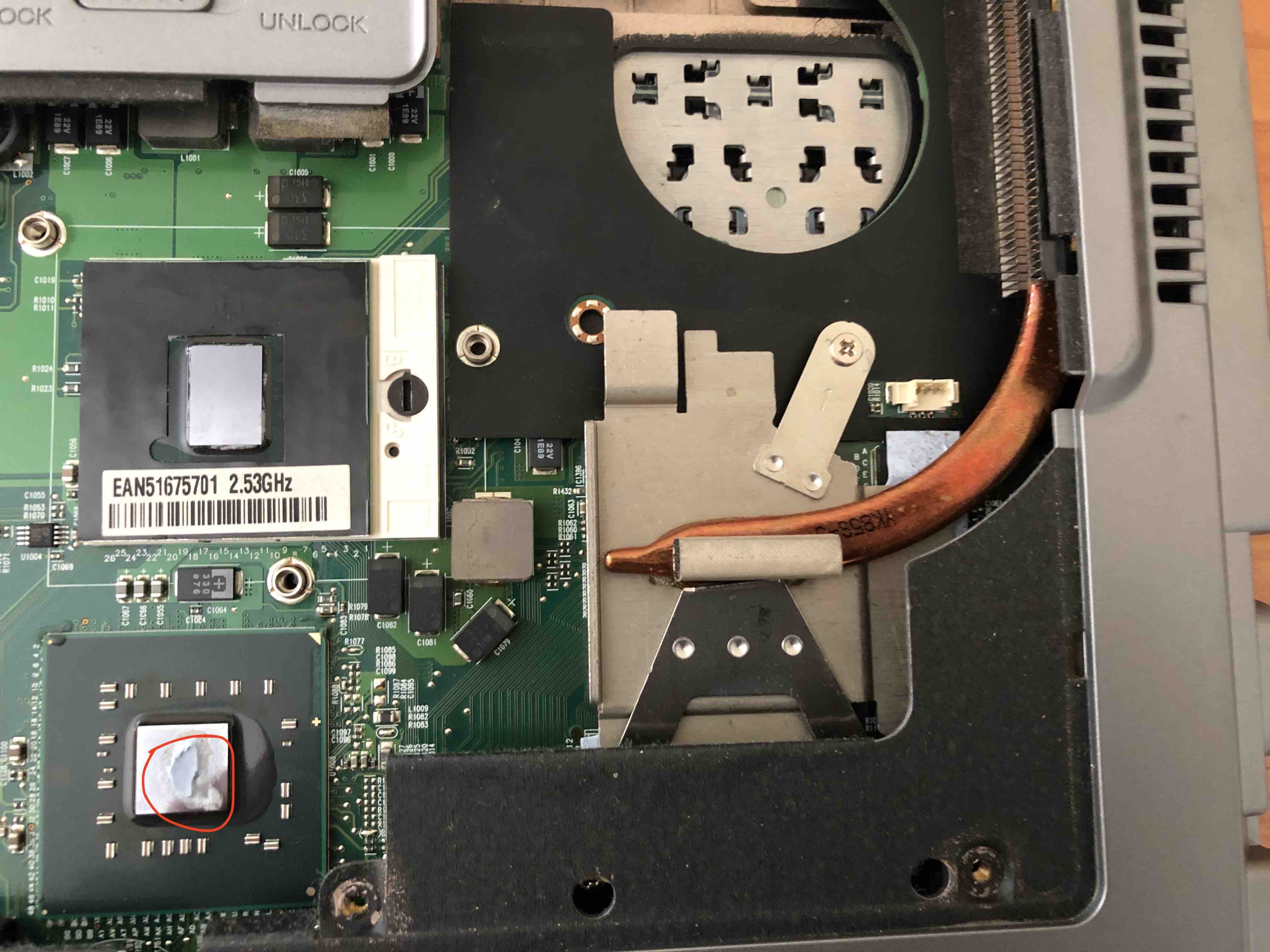

Κάνω προσπάθειες να αναστήσω φορητό υπολογιστή 10ετίας και είπα να τον φυσήσω και να  του αλλάξω θερμοαγώγιμη πάστα. Τον άνοιξα και η CPU είχε πάνω πάστα κανονικά αλλά το άλλο τσιπάκι (υποθέτω η GPU) έχει ένα μαλακό υλικό σαν καουτσούκ που μπορώ να το "ξεφλουδίσω". Ένα κομμάτι του στο κέντρο έχει κολλήσει πάνω στο τσιπάκι και το υπόλοιπο είναι πάνω στην ψύκτρα (δείτε τις φωτό).
Τι κάνω με το 2ο τσιπάκι; Του ξαναβάζω το παλιό "υλικό" ως έχει; Πρέπει να αγοράσω κάτι αντίστοιχο καινούριο και αν ναι, πως το ζητάω;

Thermal pad το ζητάς, μην βάλεις το παλιό.
Σε ευχαριστώ! Το κολλάω κάπως ή απλά το βάζω και μένει στη θέση του από την πίεση της ψύκτρας; Βλέπω στο σκρουτζ έχει από 0,5mm & 1mm & 1,5mm. Εγώ λογικά θα πάρω το 0,5mm και θα κόψω ένα κομματάκι σωστά;
https://www.skroutz.gr/c/680/diafora-psiksis/f/645692/Thermal-Pad.html?o=thermal+pad
Συνήθως έχει κόλλα απ τη μια μεριά και ναι το κόβεις εσύ, αν περισσεύει.
Για το πάχος, πάρε αντίστοιχο με αυτό που είχες.
Αν είναι πιο λεπτό μπορεί να μην πατήσει καλά η ψύκτρα.
