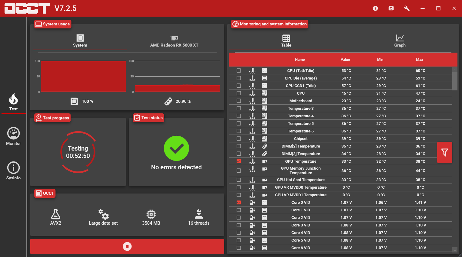

Επανέρχομαι με τις θερμοκρασίες, που με μια γρήγορη ματιά δεν είναι νομίζω μακριά απο τις δικές σου:
Το κουτί φαίνεται εδω, δεν έχει και το ιδανικότερο στήσιμο οπως το εχω μπουκώσει με δίσκους αλλά δεν γίνεται αλλιώς! Στο τεστ ετρεχαν full speed οι μπροστα 140αρηδες (1200rpm) + της ψύκτρας (1300 rpm) στις 800 ο πίσω και κάπου  800-1000 αν θυμάμαι καλά παίζουν αυτοί της οροφής. Πάστα εχω arctic silver 5, το δωμάτιο έπαιζε ~20-21 c.
Επίσης είναι σχεδόν ώρα για ενα ξεσκόνισμα αλλά δεν εχει και αρκούδες μέσα οπότε δεν νομίζω να υπήρχε θεαματική βελτίωση αν ήταν καθαρισμένο.
Expand
Όπως έλεγα, οι γομαρόψυκρες κάνουν τη διαφορά σε υψηλότερες θερμοκρασίες π.χ. prime small fft // video transcoding // rendering. Στο πιο "γήινο" OCCT test, οι διαφορές μεταξύ μεσαίας κατηγορίας καλής ψύκτρας και γομαρόψυκτρας είναι πολύ μικρές... Αναμένω την Fuma 2, να ποστάρω temps...

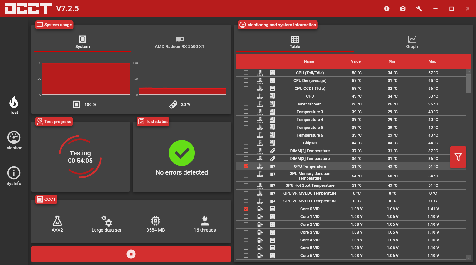

Αποτελέσματα:
α) Έριξα 5C τις θερμοκρασίες στο OCCT (58 vs 53)
β) Οι θερμοκρασίες στο handbrake  (Linux) έπεσαν 6C (70  vs 64) στο ίδιο ακριβώς workload
ΠΡΙΝ (Arctic Freezer 33 + 2x Cougar + AS5)
Expand

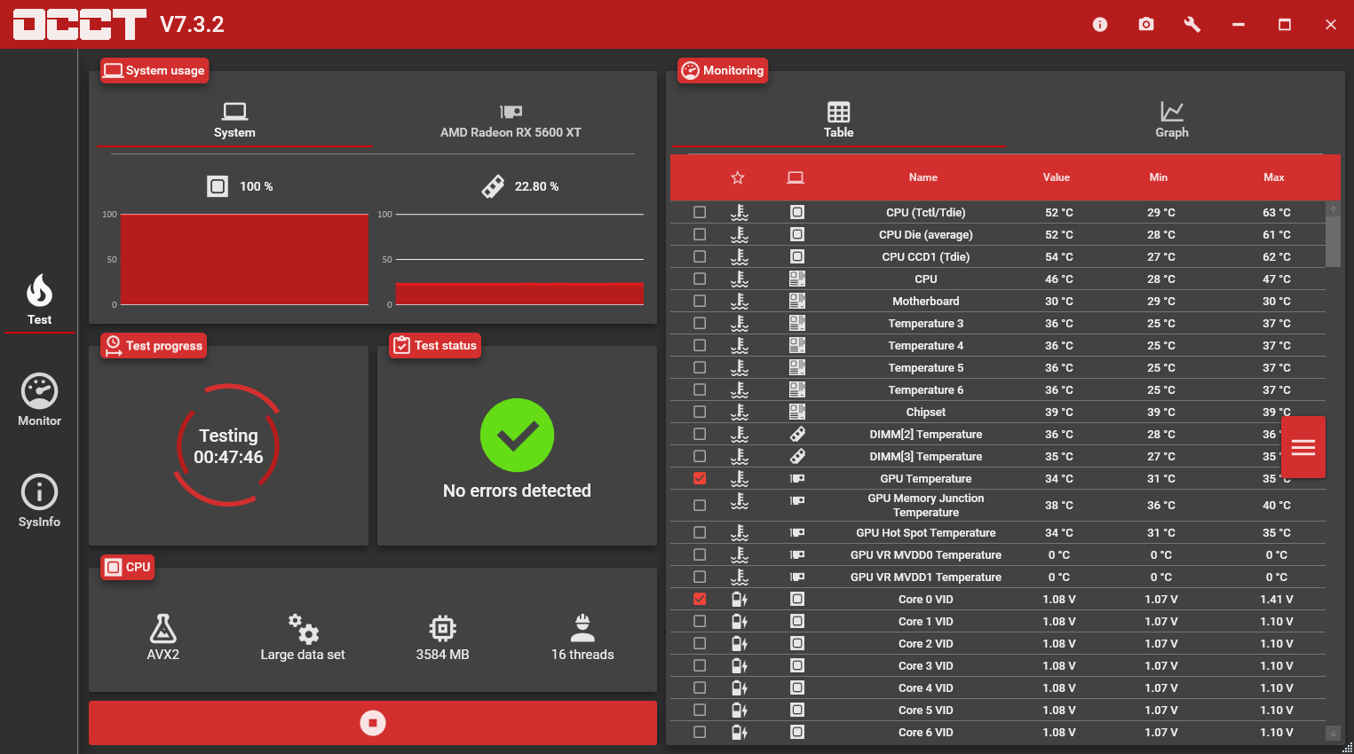

Τελικά δοκίμασα την ψύκτρα και με τους "μαμά" ανεμιστήρες. Φαίνεται ότι η μελέτη που έχει γίνει (με τον ένα να γυρίζει αντίστροφα από τον άλλο για μεγαλύτερη στατική πίεση) αποδίδει! Ο λόγος της δοκιμής είναι ότι οι Cougar, που έχουν τα χρονάκια τους, άρχισαν να γουργουρίζουν και αυτοί, ειδικά ο ένας είχε και έντονες δονήσεις που καταλάβαινες ακουμπώντας το πλαίσιό του εν ώρα λειτουργίας. Τους αφαίρεσα και προσπάθησα να τους λαδώσω αλλά είναι αδύνατον. Από την κλασσική τρυπούλα που λαδώνεις τους ανεμιστήρες υπάρχει η πλακέτα (των leds ??? ). Από την μπροστινή όψη υπάρχει ένα καπάκι που με μια πρώτη προσπάθεια με τη μύτη ενός κατσαβιδιού δεν φαίνεται να ξεκουμπώνει. Είδα και απόειδα και έβαλα τους μαμά ανεμιστήρες της FUMA_2 που έριξαν κατά 1C τις θερμοκρασίες μου στο OCCT και μάλιστα με υψηλότερη θερμοκρασία δωματίου από τις προγενέστερες μετρήσεις μου.
Έγινε επεξεργασία από gdp77
  • Like 3
Ενας βαθμος δε λεει κατι αυτο
Το θεμα ειναι σε encoding που το δουλευεις 100% τι στροφες πιανουν και ποιο ειναι το οριο τους
Ειναι PWΜ ετσι?
Ναι αλλά με μικρότερο CFM καταφέρνουν και ρίχνουν τη θερμοκρασία
Ενώ οι cougar έχουν CFM 64,37 στις ίδιες στροφές (1200 rpm).
Το βρίσκω εντυπωσιακό.
Τους παίζω στο max, δεν έχω βάλει κάποιο curve στη λειτουργία των ανεμιστήρων (και τους cougar και τους μαμά ανεμιστήρες της FUMA 2), εφόσον ο θόρυβος που κάνουν (δεν με ενοχλεί) για τη συγκεκριμένη απόσταση που έχω το tower από τα αυτιά μου και σε σχέση με το περιβάλλον εργασίας μου. Περί θορύβου βέβαια, κολοκυθόπιτα.
