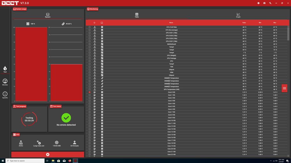

πριν 26 λεπτά, το μέλος GoMaR έγραψε:
Τι μουφα τεστ ειναι αυτο ;
Οι θερμοκρασιες ειναι παρα πολυ χαμηλες. Βαλτε Cinebench να γουσταρετε temps + 20C
Η kraken X62 υπολειτουργει..
5950Χ @4.5ghz all cores
Δεν φορτωνει ram. Αν βαλεις και την μνημη 100% θα δεις 90αρια.
Λογικα εχει ρυθμιση αλλα αφου ολοι το εβαλαν ετσι το εβαλα και εγω.

Έλα χαζομάρες μην ανοίξω κανένα παράθυρο...
@GoMaR
Τα Temp2 και Temp5 που έχεις τι είναι; κάτι φαίνεται να ξεροψήνεται...
