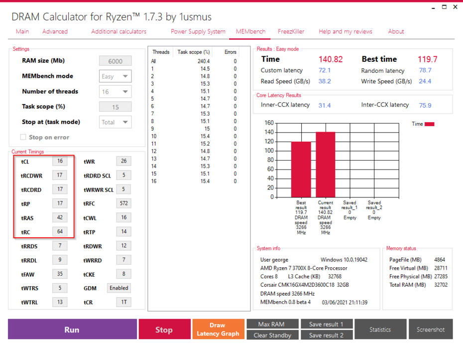

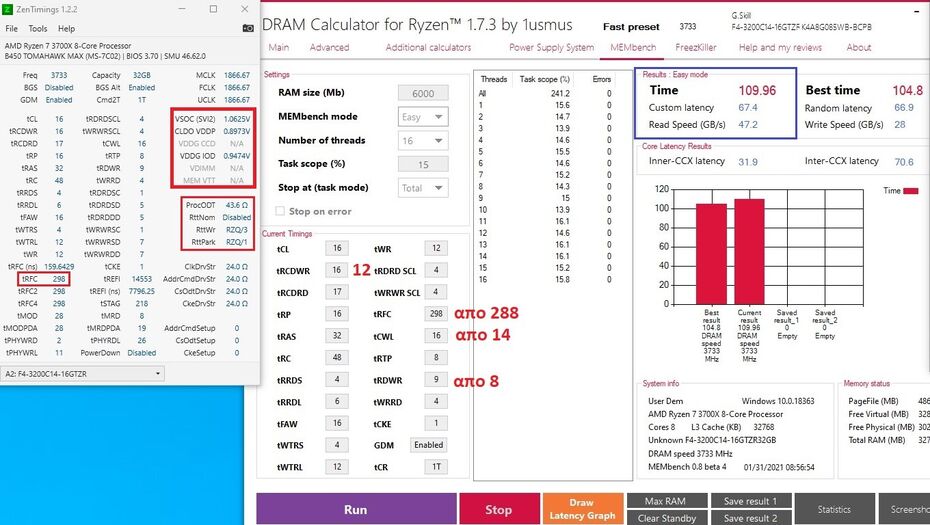

To tRFC δεν θέλει να πέσει με την καμία. Δοκίμασα 424 όχι, 476 όχι. Το παράτησα προς το παρόν
Το tFAW 24. To δέχτηκε. bench-άρω τώρα και προχωράω...

θα αργήσεις πολύ έτσι..
δες πχ τι μπορεί να κανουν τα bdies με 3700Χ με DR 32GB που ναι μεν είναι πιο γρήγορα στα ίδια settings από SR16GB αλλά και θέλουν και ελάχιστα τάση παραπάνω από τα SR16GB στα ίδια timings με 1.36V Dram  ( πιο κάτω από όσο δίνει σε XMP η MSI μου στο auto....)
και για κάθε μέρα είμαι έτσι για να είμαι και  κάτω από  38C στις ram σε Load. (για την ψυχοπάθεια... περισσότερο... )
καταλαβαίνεις ότι με τις  2 Χ 8 GB bdies πάνω μόνο   ...  εσύ πόσο αέρα έχεις χωρίς πολύ ψάξιμο....και χασιμο χρόνου, οι 2Χ16GB ήθελαν και λίγο ψάξιμο.
Τα παραπάνω όπως βλέπεις είναι με τάσεις vdimm vsoc vddp vddg  πιο κάτω  από όσο έδινε η B450 μου σε XMP auto
Vdimm για την ακρίβεια είναι 1.36 set on bios. ( hwinfo 1.376 V )

Μην ξεχνάς ότι έχω B350 και αυτό μπορεί να με κόβει. Επίσης και οι Corsair μου bdies είναι αλλά προφανώς όχι της ίδιας ποιότητας με τις flare-X.
Τέσπα τα κρατάω και θα πειραματιστώ όταν βρω χρόνο γιατί εδώ που είμαι κάθε "λάθος" ρύθμιση θέλει clear cmos, είναι πολύ οριακό το σύστημά μου.... Ίσως η λύση είναι να τσιμπήσω λίγο ρεύμα....

Ναι με 2 διαφορετικά σετ θέλει πολύ ψάξιμο, για αυτό λέω μπορεί να μην αξίζει ο χρόνος.
Αλλά μου κάνει εντύπωση...το calc με 4 dimm με Β350 με Β die ακόμα και στο bad bin / A0 B0 στα 3600 safe preset δίνει καλύτερατερα subs  που λογικά με 3200 θα τα είχες εύκολα.
GDM το έχεις enabled και Power down disabled?
αν καποτε ξανα ασχοληθείς πάρε τιμές και με Thaiphoon βαλτες στο calc  και διασταύρωσε
