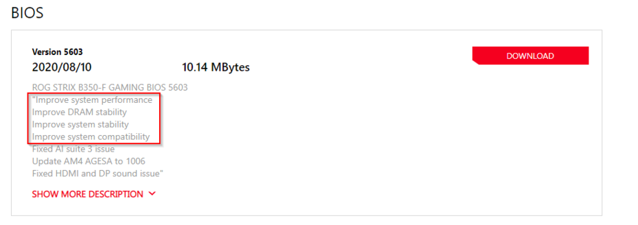

Εγώ πάντως δοκίμασα όλα τα επόμενα bios απο αυτο που είχα και σε ΟΛΑ πήρα χειρότερα σκορ. Ξαναγύρισα σε F11. Τρεχω και ένα cinebench r15 ετσι για τη σύγκριση....
Αυτό είναι το επόμενο από το δικό μου:
Το δοκιμάζεις ή δεν το δοκιμάζεις? Ιδού η απορία.... Γιατί αν το περάσω, νομίζω δεν μπορώ να γυρίσω πίσω και η απόδοση που ήδη έχω είναι εξαιρετική....
πριν 2 λεπτά, το μέλος gdp77 έγραψε:
Just don't.
Παράθεση
I do not recomend it, problems on graphics playing cod warzone, and seems like RAM is working bad, i was playing good using 5406 BIOS
Παράθεση
I do not recommend this update; RAM problem is not solved and also reduces CPU performance. My ryzen 3700x agu2019 batch [...]
@reddit
  • Agree 1
Έχεις δύο φλασακια; Αν Ναι, δώσε στο ένα το τωρινό bios, Και στο άλλο πέρασε το καινούριο. Αν το καινούριο αποδειχθεί σάπιο (όπως έγινε σε μενα) ξαναπερνας το παλιό..... 5 λεπτά υπόθεση είναι.... Αν και εγώ διαπίστωσα ότι όσο πιο παλιό, τόσο πιο Καλό ?

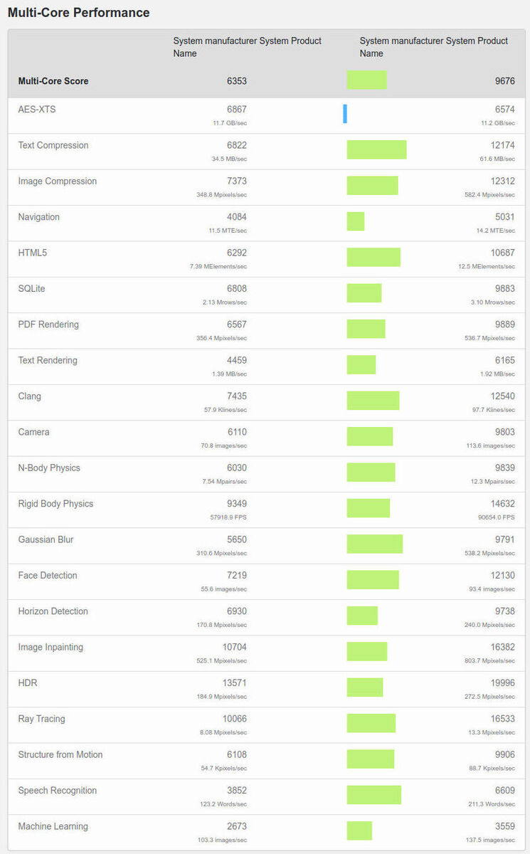

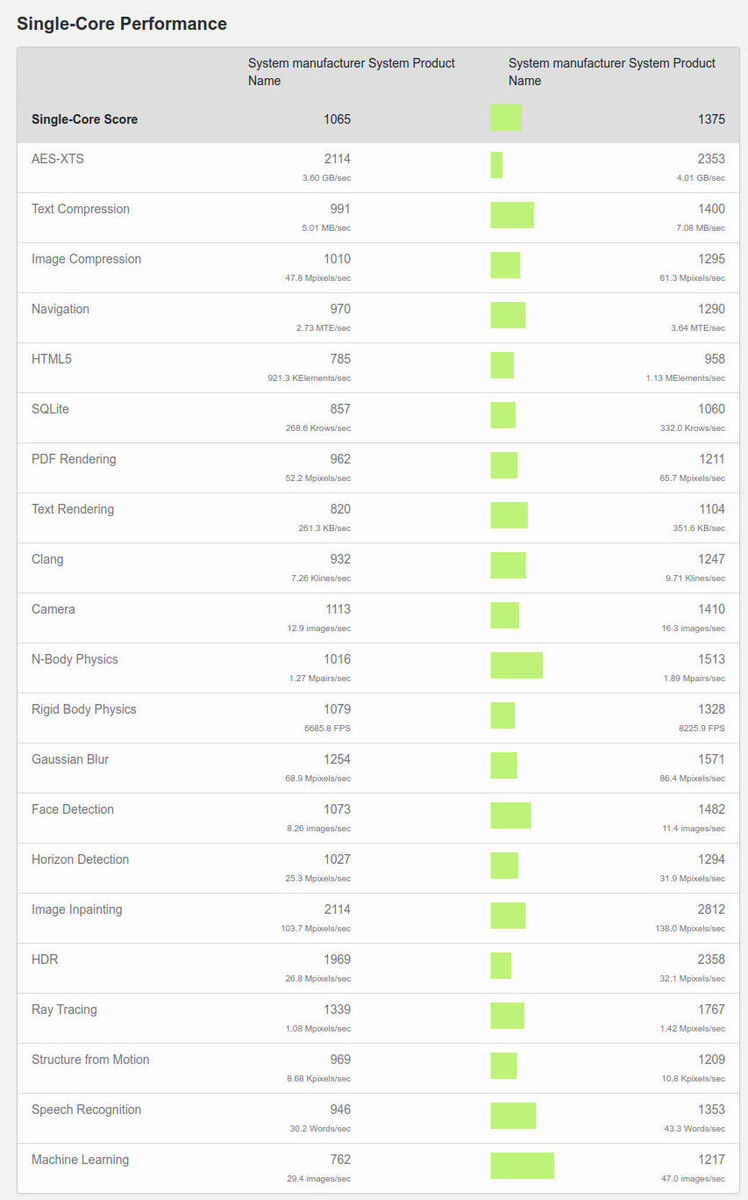

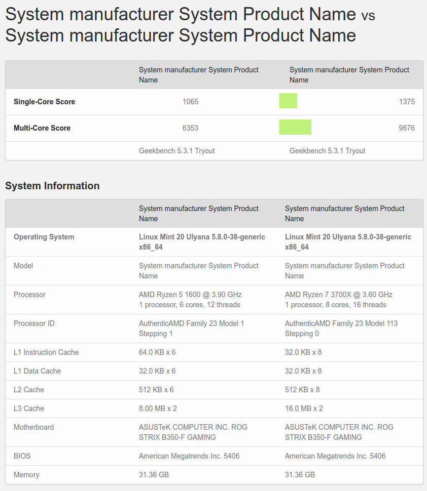

Ε τσίμπησε λιγάκι το geek bench ?
1600 vs 3700X
To ΚΑΤΑΠΛΗΚΤΙΚΟ (αν και με το Linux τίποτα δεν με εκπλήσσει) είναι ότι είδα all-core 4.3GHz κατά τη διάρκεια του benchmark, κάτι που στα windows απλά δεν παίζει (μέχρι 4.216 all  core έχω παρατηρήσει). Στο Linux από την άλλη (kernel 5.8) βλέπω πιο υψηλές θερμοκρασίες ~5 βαθμούς πάνω σε σχέση με τα win.
