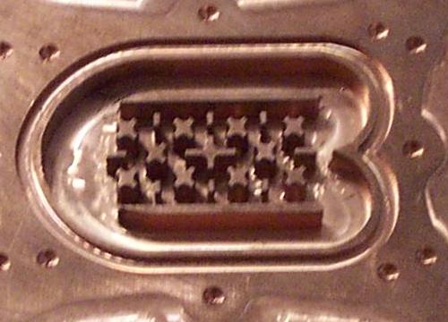

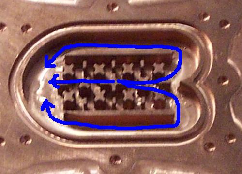

eleven Μάϊος 7, 2005 Author #25 Μάϊος 7, 2005 Αρχική απάντηση από Byron [Σήμερα, στις 16:11] αψωγος, καμια φοτο του design μεσα στο μπλοκ? η δεν επιτρεπετε? Ευχαριστω, Β Ποτε δεν εκρυψα κατι Η φωτο ειναι απο παλιοτερη κατασκευη αλλα η εσωτερικη διαμορφωση ειναι η ιδια Εισοδος στο κεντρο πανω στον σταυρο και εξαγωγη στο πισω ρακορ (σημειο ενωσης των 2 διαδρομων του ψυκτικου Οπως βλεπεις απο τον σχεδιασμο στηριζεται στην τυρβωδη ροη και στις "αναταραξεις " και ετσι δεν χρειαζεται μεγαλες αντλιες για να αποδωσει @ xrist22 Δοκιμες εχουν γινει Μονο η 775 πλατφορμα με προβληματιζει γιατι καθε εταιρια ακολουθει διαφορετικη σχεδιαση στα εξαρτηματα γυρω απο το σοκετ Παντως οι ΑΜΔ πλατφορμες ειναι οκ @ Makis Hourdakis Η δοκιμη αυτη ειχε γινει με παλιοτερο μπλοκ διαφορετικης σχεδιασης -φιλοσοφιας Το τωρινο μπλοκ με αυτο της δοκιμης στην οποια αναφερεσαι εχει διαφορετικη συμπεριφορα-αποδοση (προς το καλυτερο) @D.J.AleXXX_gr Το μιτωση το εγκατελειψα γιατι δεν αποδωσε τα αναμενομενα Πιστευω οτι εχω καταλαβει το λογο και ισως καποια στιγμη το συνεχισω .Το μπλοκ που ξεκινησε να κατασκευαζει ο ChrisXP ειναι μια καλη ευκαιρια για να το ξαναδω Το μπλοκ για το τεκ του darkcount δεν εχει καμια σχεση με αυτα αν κανεις τον κοπο και το ξαναδεις θα δεις τις διαφορες @Εndu Aφου το ξερεις οτι ειμαι κρυφο ΑΜΔας :flower:

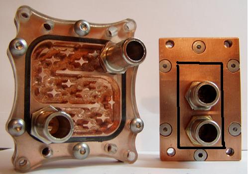

eleven Μάϊος 7, 2005 Author #31 Μάϊος 7, 2005 @D.J.AleXXX_gr Μια που μαλον δεν το κοιταξες καθολου .....μαι φωτο για συγκριση 1) Μπορεις να δεις την διαφορα στο μεγεθος 2)Διαφορα στην εσωτερικη σχεδιαση Στο μπλοκ για tec το ψυκτικο μπαινει απο το ενα ακρο του μπλοκ , περναει απο ολη την διαμορφωση και βγαινει απο το αλλο ακρο 3) Παχος πατου (buffer ) To μπλοκ για tec εχει αν θυμαμαι καλα εχει 8-9 μμ παχος πατου 4 Η πιο σημαντικη διαφορα ομως νομιζω (μαζι με το παχος του πατου) ειναι το ευρος ψυξης Στο tec μπλοκ ολη η διαμορφωση που περικλειεται απο το ο-ρινκ ειναι ενεργη και συμβαλει στην ψυξη γιατι το tec παραγει θερμοτητα σε ολη την επιφανεια του και οχι σε ενα σημειο (κεντρο ) οπως οι επεξεργαστες Αρα πρεπει να "κρυωσεις" ολη αυτη την επιφανεια, και κατα συνεπεια το μπλοκ σου πρεπει να μπορει να καλυπτει ολο το tεc . Στο μπλοκ για υδροψυξη (στην φωτο ) ενεργη επιφανεια ειναι μονο αυτη μεσα απο το μαυρο παραλληλογραμμο Πως ειναι λοιπον δυνατο μια επιφανεια 25χ30 μμ να ψυξει με επαρκεια μια επφανεια 50χ50 με ικανοποιητικο τροπο κα στο βαθμο που χρειαζεται ωστε να παρουμε τα μεγιστα απο το συστημα? Προσοχη δεν λεω οτι τα μπλοκ της υδροψυξης ειναι αχρηστα για ψυξη τεκ αλλα οτι λογω της σχεδιασης τους δεν θα προσφερουν τα μεγιστα στην αποδοδση του συστηματος Ελπιζω να σε βοηθησα @kaynd Αν δεν κανω λαθος εχεις αυτο την μικρη διαμορφωση μεσα Ειχα σκεφτει να χρησιμοποιουσα αυτη την σχεδιαση αλλα δεν ημουν σιγουρος για το πως θα αποδιδε σε επεξεργαστες με heatspreader και ειδικα σε prescot Μαλον θα πρπει να το δοκιμασω

Byron Μάϊος 8, 2005 #33 Μάϊος 8, 2005 Το ΤΕC μπλοκ ειναι για εντελος διαφορετικη χρηση... ΤΕC μπλοκ χρισημοποιηται για να ψυχει μεγαλες επιφανιες. Το non-TEC μπλοκ ειναι σιγκεκριμενα σχεδιασμενο για να αφερει περισσοτερη θερμοτητα και πιο αποτελεσματικα απο το κεντρο του. Εκει δηλαδη που ειναι ο πυρηνας του επεξεργαστη.Θα μπορουσε να χρησιμοποιηθει, αλλα δεν θα ειχε καλη αποδοση σε σχεση με το κανονικο μπλοκ.
