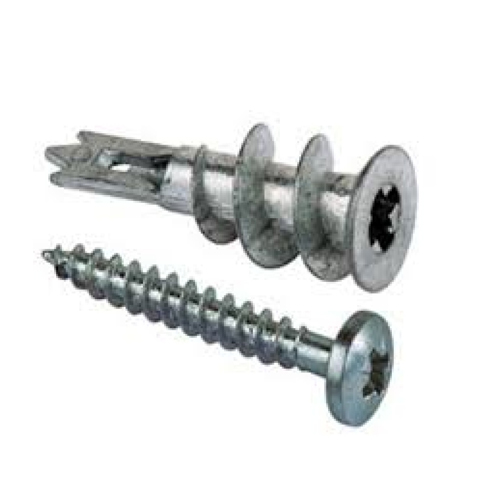

Ούπα Γυψοσανίδας Μεταλλικό με Βίδα Fischer HM 6x52mm Συσκ. 50τεμ. MF500458

Απ' όσα παρέθεσες, μόνο το τελευταίο θα εμπιστευόμουν, και υπό προϋποθέσεις.

Με 4 8άρια από τα τελευταία στη φωτό σου κάνεις μια χαρά δουλειά. Υπόψην ότι μετά αυτά τα ματζαφλάρια δεν αφήνουν μικρή τρυπούλα που απλά στοκάρεις...Εδώ που ζω οι περισσότεροι τοίχοι είναι ψεύτικοι οπότε αναγκάζομαι να χρησιμοποιήσω τέτοια.

Χρησιμοποιεις τα τελευταια για το λογο κ μονο να τοποθετήσεις βαση που με τα χερια σου θα κουνας το monitor. Γιατι αν μιλαμε για σταθερη βαση κανουν και τα απλα. Βεβαια χρειαζεσαι και το αναλογο εργαλειο εκτόνωσης αν κ γινεται κ χωρις αυτο.
Η διπλη γυψοσανιδα ειναι καλυτερη απο την μονη σε θεμα αντοχης.
Για να επιλεξεις τα τελευταια θα πρεπει να ξερεις αν ειναι απο μονη ή απο διπλη ο ψευτοτοιχος γιατι αλλα ειναι για διπλη και αλλα για μονη.
Αν εισαι τυχερος και στο σημειο που θες να τοποθετησεις το monitor περναει στραντζαριστο τοτε περνας απευθειας βιδα ή γυψοσανιδας ή 4αρα ξυλοβιδα.

Τα ουπα αγγιστρια θα βαλεις , τα τελευταια που εδειξε η karmen  .
Αυτα κανονικα θελουν ενα εργαλειο σαν πρεσσα για να ανοιξουν και να αγγιστρωθουν αλλα τωρα για 4 κομματια και για μια φορα , το κανεις και με το χερι βιδωνοντας μεσα ολη την βιδα πρωτα ωστε να το τραβηξει αυτη .
