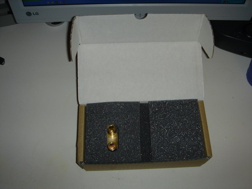

συσκευασια κτηνος ,αφρολεξ κτλ
μεσα αλλη συσκευασια της μαμας απο κει και κατω ξεκιναμε

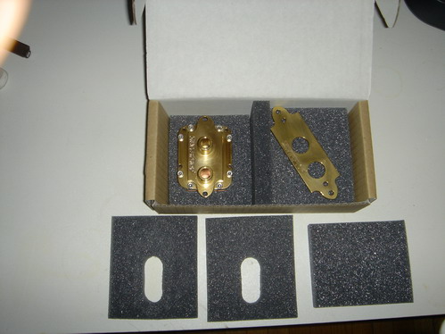

backplate απο το πλαι

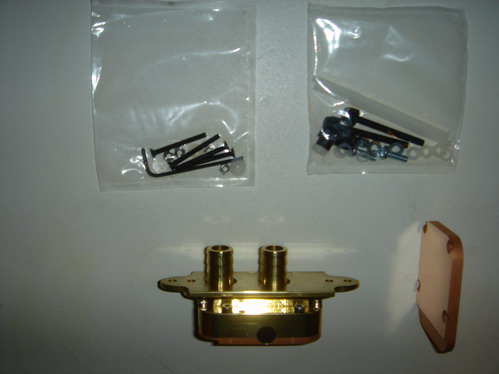

σακουλακια με τα παντα κυριολεκτικα , βιδες , αλλεν , στερεωτικα για κεντραρισμα του μπλοκ , για το TEC

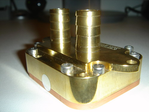

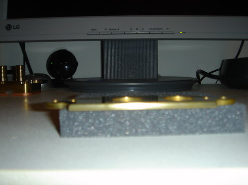

ο βραχιονας πανω στο μπλοκ , αποψη απο το πλαι

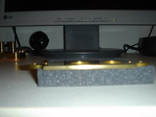

ο βραχιονας δεν ειναι της πλακας , ειναι παρα πολυ χοντρος
με το χερι ας πουμε δεν λυγιζει με τιποτα
και αυτος απο μπρουτζο γιαλισμενος

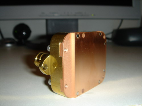

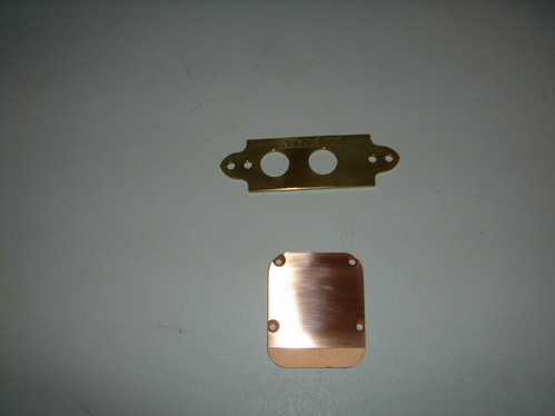

το μπλοκ μονο του
μπρουτζος απο πανω
χαλκος απο κατω
γιαλισμενο ολο μαμα

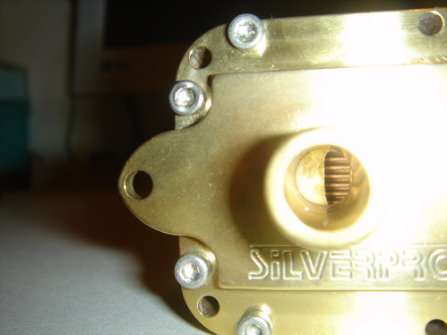

παιρνει οσο χοντρο σωληνα θελετε (και τους tygon με το χοντρο περιβλημα,αυτους εχω)
εδω βλεπετε το σημειο εισοδου
εχει ενα στενεμα που επιταχυνει τη ροη συμφωνα με την εταιρεια
παραμεσα βλεπετε τις χαλκινες διοδους του νερου πανω απο τον επεξεργαστη
