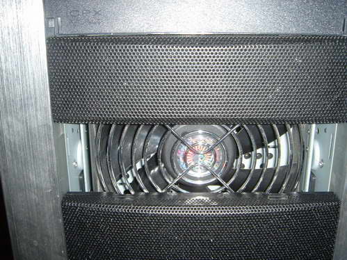

εν παση περιπτωση , το στακερ σε ολη την προσοψη πισω απο τις σιτες εχει φιλτρα
δεν ειναι σαν του απορροφηρα αλλα ουτε και τα γνωστα συρματινα που εχουμε δει σε ανεμιστηρες και σερβερ
ειναι σαν τα φιλτρα απο τα πιστολακια που σημαινει οτι ειναι πολυ ευαισθητα αλλα και αποδωτικα στο να συγκρατουν σκονη
Χαρακτηριστικο ειναι οτι δεν καταφερα να βρω σκονη πισω απο το φιλτρο επειτα απο παρα πολλες ωρες λειτουργιας
στα σημεια που υπαρχει ροη αερα απο υδροψυξη , ή απο τον 12 αρη για τους δισκους ή απο οποιονδηποτε 12 αρη , μετα απο λιγο καιρο παρατηρειται σκονη απεξω απο τις γριλιες
δεν αρκει να την διωξετε με το ξεσκονοπανο ή να την φυσηξετε
πρεπει να βγει η γριλια και να καθαριστουν τα φιλτρα

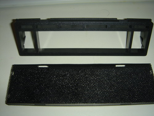

η γριλια ξερουμε ολοι πως βγαινει , παρακατω εχω μερικες φωτο

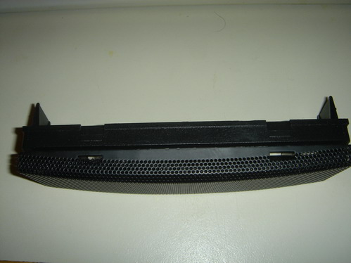

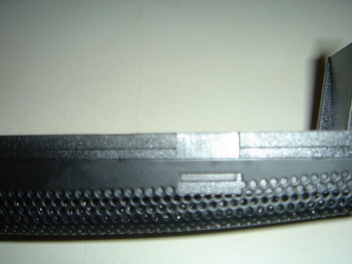

Η γριλλια απο την πανω και κατω μερια εχει εγκοπες στη φωτο παρακατω θα τις δειτε καθαρα
σπανε ευκολα , αλλα ειναι περιτο να ασκηθει πολυ δυναμη .ουτε καν κατσαβιδι δεν χρειαζεται , με το χερι "ακουει " αμεσως και ελευθερωνει το "δοντι"
το ιδιο κανουμε αριστερα και δεξια

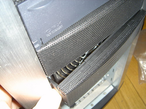

παρακατω την βλεπετε ξεκουμπωμενη απο την μια μερια
το ιδιο κανουμε και απο την αλλη μερια
ετσι ελευθερωνεται η σιτα με το φιλτρο απο το σασι της προσοψης

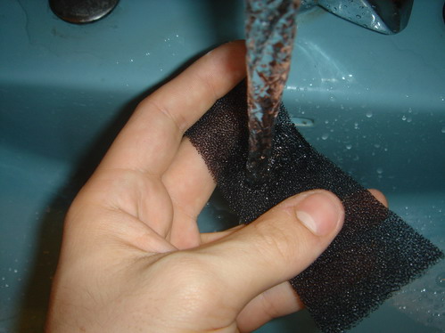

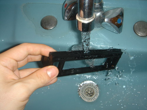

πολλοι μου ειπαν οτι τα καθαριζουν ολα μαζι κατω απο το νερο
διαφωνω
η σκονη αν ειναι πηχτη γινεται λασπη στο νερο
αν δειτε το σκελετο εχει παρα πολλες γωνιες και μερη που μπορουν να φυλλακισουν βρωμιες και σκονη , οποτε για μενα το καλιτερο ειναι να πληθουν χωρια
το φιλτρο αν βαλδαλιστει στο πλυσιμο θα "μπει" ή θα γινει σαν "αντερο" και μετα θα περισσευει ή δεν θα χωραει στη θεση του
σκελετος πλαστικος
πλενεται αφοβα κατω απο τη βρυση
στεγνωνεται με πιστολακι για τα μαλλια ή στο καλοριφερ (τωρα δεν εχουμε καλοριφερ)
κανενα φοβο εκτος απο το οτι σπαει αν τον ζορισεις με το βαλε βγαλε στο κουτι
πολυ προσοχη στο φιλτρο
αμα πεσει με φορα το νερο το κανει σαν αντερο και ξεχυλωνει (μετα δεν θα καθεται σωστα ή θα περισευει)
εγω το στηριζω με το χερι και το πλενω με λιγο νερο
μπαμ κανει το αν καθαριζει ή οχι
η γριλλια δεν θελει πλυσιμο και ετσι και αλλιως συρματινη ειναι , ποιος εμπιστευεται να την βαλει κατω απο το νερο και μετα να του σκουριασει
λιγο φυσιμα και ειναι οκ

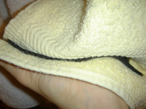

το φιλτρο εγω προτιμω να το στεγνωνω πιεζοντας το αναμεσα σε μια πετσετα
ετσι φευγει ολο το νερο και το φιλτρο δεν ξεχυλωνει
μετα το αφηνω στον αερα για 5 λεπτακια για σιγουρια
αμα το φυσηξετε με το πιστολακι αναγκαστικα θα το κρατατε απο την ακρη και θα ξεχυλωσει 100%
συναρμολογηση με τον αναποδο τροπο και τοποθετηση στο κουτι
εγω τοποθετω την μια ακρη σχεδον μεχρι το τερμα και μετα βαζω την αλλη πιεζοντας λιγο στο "αυτι" μεχρι να περασει απο το αλουμινιο
Αφου λερωσες, που λερωσες την πετσετα, ακουσες το κραξιμο απο την μανα σου που εισαι ανεπροκοπος, ακαμματης και λερωνεις συνεχεια πραγματα, και βρωμιζεις το σπιτι, βαλε το φιλτρο πανω στην πετσετα και χωρις να το κρατας στεγνωσε το, με το πιστολακι. Ετσι δεν ξεχειλωνει, νομιζω?
Αρχική απάντηση από jax7480 [Σήμερα, στις 05:12]
η πετσετα ειναι του υπολογιστη
ειναι για τετοιες δουλειες
αμα το βαλω πανω στην πετσετα βρεμενο και φυσαω με το πιστολακι ζεστο αερα,ο ζεστος αερας καπου πρεπει ναπαει
απο κοντα κατα πασα πιθανοτητα θα καψουμε την πετσετα
αμα το φυσαει απο μακρια θα περιμενω σα το βλακα 5 λεπτα να στεγνωσει
ειναι δοκιμασμενη λυση αυτη που σου λεω
μια το πατας με τα χερια σου και τερμα , στεγνωσε
παντως εισαι και εσυ της πατεντας αποτι βλεπω , συνδιαστικη σκεψη :T: :T:
Αρχική απάντηση από BeetleJuice
Δεν ειπα βρε να το βαλεις βρεγμενο πανω στην πετσετα. Απλα οσο και να το πιεσεις μεσα στην πετσετα ΟΛΟ το νερο αποκλειεται να βγει, οποτε αντι να το βγαλεις εξω να το φυσηξει το αερακι, φυσα το με το πιστολακι για ενα λεπτο και τελειωσε.
Υ.Γ. Η πετσετα δεν καιγεται με τους 100-150 βαθμους που βγαζει ενα πιστολακι. Εδω για να την καψεις με το σιδερο, πρεπει να το ξεχασεις επανω κανα 5λεπτο(τεκμηριωμενο αυτο).
