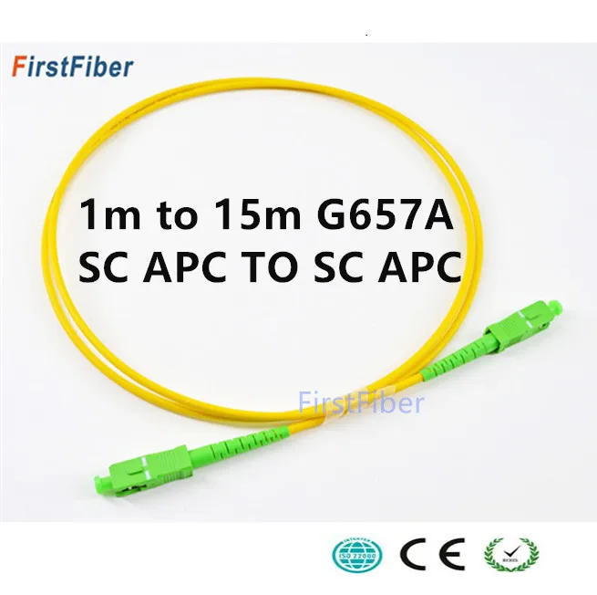

Deus Δεκέμβριος 8, 2020 #19 Δεκέμβριος 8, 2020 Ίσως, περιμένω άλλο ένα τελευταίο από Κίνα που έγινε μέσα στην καραντίνα Reveal hidden contents SC APC Fiber Patch Cable Optical Fiber Patch Cord 5m 2.0mm PVC G657A , Fiber Jumper Simplex SM FTTH Optic Cable 1m 2m 3m 10m 15m|Fiber Optic Equipments| - AliExpress WWW.ALIEXPRESS.COM Smarter Shopping, Better Living! Aliexpress.com Αριθμός: LT380XXXX49NL Κατάσταση πακέτου: Καθ' οδόν Χώρα: Ολλανδία -> Ελλάδα Προορισμός: 2020-11-26 23:21, NETHERLANDS, DEPARTURE FROM OUTWARD OFFICE OF EXCHANGE 2020-11-26 19:11, NETHERLANDS, POSTING/COLLECTION Αφετηρία: 2020-11-26 23:21, The item is at the PostNL sorting center 2020-11-22 13:24, The item is ready for transport to the last mile carrier 2020-11-18 02:45, The item is ready for shipment 2020-11-18 01:45, The item is pre-advised to PostNL ====================================== Powered by www.17track.net 1
