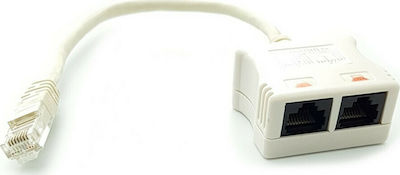

κουνλαο Δημοσιεύτηκε Νοέμβριος 27, 2020 #1 Δημοσιεύτηκε Νοέμβριος 27, 2020 Καλησπέρα σε όλους,θα ήθελα την συμβουλή σας για το τι μπορώ να κάνω για να έχω wifi στο κήπο. Επισυνάπτω μια φωτογραφία για την συνδεσμολογία που έχει έξω το κουτί που είναι ο πάροχος. Ιδανικά θα ήθελα με κάποιο τρόπο να πάρω ιντερνετ απο εκεί και να το διαμοιράζω στο κήπο αν είναι εφικτό,αλλά χωρίς να χαλάει ο συγχρονισμός του router που έχω μέσα στο σπίτι.Διαφορετικά δεν ξέρω αν γίνεται να ενισχύσω με κάποιο τρόπο το σήμα μιας και το router είναι μακριά και δεν μπορείς να πιάσεις σήμα. γινεται να μπει εξω στο κουτι κατι τετοιο?και να συγχρονιζουν ταυτοχρονα 2 ρουτερ?
