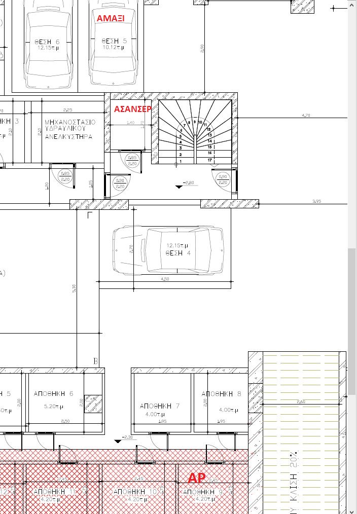

tyxeros Δημοσιεύτηκε Νοέμβριος 27, 2020 #1 Δημοσιεύτηκε Νοέμβριος 27, 2020 Στο υπόγειο γκαραζ της πολυκατοικίας που έχω το αυτοκίνητο, έχω και μια αποθήκη, στην οποία θα κατεβάσω δίκτυο με ενα Powerline. Είμαι σε αναζήτηση λύσης για AP με δυνατό Wifi το οποίο να φτάνει μέχρι το αυτοκίνητο. Δυστυχώς η αποθήκη και η θέση του αυτοκίνητου έχει εμπόδια μπροστά. Ποιο συγκεκριμένα , μια άλλη αποθήκη, θέση parking, κλιμακοστάσιο και από πίσω ειναι η δικιά μου θέση parking. Έβαλα ενα TP-Link VR200 δοκιμαστικά να δω και οριακά πιάνει 1 γραμμή η καθόλου. Τι έχετε να προτείνετε?

YDinopoulos Νοέμβριος 27, 2020 #3 Νοέμβριος 27, 2020 Πολυ δυσκολο....Πολυς τοιχος.. Εγω στο παρκινγ μου εφερα καλωδιο LAN απο το σπιτι γιατι ειχα θεμα Μπορεις να βαλεις κατι τελειως custom... ενα routerboard με μια καρτα pcie wifi ΠΟΛΥ δυνατη , και τα 2 σε καθε πλευρα. Κοστος κανα 120αρι εκαστο πιστευω, αλλα για μενα δεν αξιζει 1
tyxeros Νοέμβριος 27, 2020 Author #4 Νοέμβριος 27, 2020 On 27/11/2020 at 11:42 ΠΜ, το μέλος suboy έγραψε: Να θυμάσαι ότι παίζει ρόλο και η συσκευή που υπάρχει από την άλλη μεριά. Το να φτάσει το σήμα στην συσκευή από ένα ισχυρό router είναι οκ, αλλά όταν θα κάνει upload η συσκευή θα μπορέσει να μιλήσει με το router? Expand Ναι ισχύει και αυτό που λες. Κατα κύριο λόγο κινητό τηλέφωνο θέλω να πιάνει. Από ταχύτητα δεν με ενδιαφέρει τόσο... δεν το θέλω για να streaming. Τώρα από εκεί και μετά είμαι ανοικτός σε προτάσεις, Εν όψη Black Friday μήπως πάρω κάτι σε καλή τιμή. On 27/11/2020 at 12:17 ΜΜ, το μέλος YDinopoulos έγραψε: Πολυ δυσκολο....Πολυς τοιχος.. Εγω στο παρκινγ μου εφερα καλωδιο LAN απο το σπιτι γιατι ειχα θεμα Μπορεις να βαλεις κατι τελειως custom... ενα routerboard με μια καρτα pcie wifi ΠΟΛΥ δυνατη , και τα 2 σε καθε πλευρα. Κοστος κανα 120αρι εκαστο πιστευω, αλλα για μενα δεν αξιζει Expand Έχω μια κάρτα usb της Alfawise (realtek chipset) που την είχα πάρει αρκετά παλιά (τότε που ήταν της μόδας το σπάσιμο wifi κωδίκων) το οποίο του κουμπώνεις οτι κεραία θες.

trendy Νοέμβριος 27, 2020 #8 Νοέμβριος 27, 2020 Όπως είπαν ήδη, ο αδύναμος κρίκος είναι το κινητό σου με το μικρό κεραιάκι. Οπότε πάρε κάποιο AP με όσο το δυνατόν πιο μεγάλη κεραία και ρυθμιζόμενη εκπομπή. Στην ανάγκη άλλαξε την omnidirectional κεραία που έχουν από το εργοστάσιο με μία πιο κατευθυντική. 2
tyxeros Νοέμβριος 27, 2020 Author #9 Νοέμβριος 27, 2020 On 27/11/2020 at 1:21 ΜΜ, το μέλος trendy έγραψε: Όπως είπαν ήδη, ο αδύναμος κρίκος είναι το κινητό σου με το μικρό κεραιάκι. Οπότε πάρε κάποιο AP με όσο το δυνατόν πιο μεγάλη κεραία και ρυθμιζόμενη εκπομπή. Στην ανάγκη άλλαξε την omnidirectional κεραία που έχουν από το εργοστάσιο με μία πιο κατευθυντική. Expand Με κατι τετοιο ας πουμε? Logilink Wl0098 7dbi Indoor Directional Antenna - Wireless (PER.750641) WWW.E-SHOP.GR Αυξήστε την εμβέλεια και ενισχύστε το σήμα του ασύρματου δικτύου σας με τις κεραίες SKU:PER.750641
trendy Νοέμβριος 27, 2020 #10 Νοέμβριος 27, 2020 Ναι, και παραπάνω από 7dBi αν μπορείς να βρεις, πχ 9 ή 11. 2

GeorgeVasil Δεκέμβριος 3, 2020 #14 Δεκέμβριος 3, 2020 (edited) Το κλιμακοστασιο έχει πολυ σίδερο. Το ιδιο και το τοιχειο σου δεξια αν ειναι οπλισμενο (που ειναι...). Οποτε το σημα δεν παει ευκολα. Λυση1. Δεν υπαρχει καποια κοινόχρηστη μπριζα που να μπορεις να εκμεταλλευτεις και να πας στο μηχανοστασιο κατι? Λυση2. Κανεις τραμπα Θεσεις παρκινγ. Λυση 3. Ξετρυπι (δυσκολο αλλα εφικτο) τοιχειου δεξια...και AP στο υψος του κλιμακοστασιου...αν στο επιτρεψουν με την προφαση οτι θες να παρακολουθεις το αμαξι. Τωρα το να παρεις κατι πολυ δυνατο και να τους ψήσεις, μπορει καποιος που ξερει να σου κανει θεμα. Έγινε επεξεργασία Δεκέμβριος 3, 2020 από GeorgeVasil 1

tyxeros Δεκέμβριος 4, 2020 Author #19 Δεκέμβριος 4, 2020 Εντάξει το ψήσιμο είναι σχετικό που λέτε, δεν κάθεται κανείς πάνω από 5 λεπτά στο υπόγειο.... και πόσο μάλλον στην ίδια νοητή ευθεία που θα κοιτάζει η κεραία. Ειδικά στο σημείο που είναι το κλιμακοστάσιο το σήμα έχει εξασθενίσει αρκετά. Θεωρώ οτι η κατευθυντικη κεραία 7dbi θα είναι ποιο αποτελεσματική απο την 5αρα omni που έχω δοκιμάσει τώρα. Μέχρι να ανοίξουν τα μαγαζια και ξεμπλοκάρουν και τα κουριερ.... βλέπουμε. 1
YDinopoulos Δεκέμβριος 4, 2020 #20 Δεκέμβριος 4, 2020 On 3/12/2020 at 10:21 ΜΜ, το μέλος salde έγραψε: Expand Σε αυτην την περιπτωση Και να παρεις καλο AP , πιστευω το wifi του κινητου (τα request του, δηλαδη) δεν θα τα ακουει το AP. Εγω πηρα αδεια απο ΟΛΟΥΣ τους ενοικους και εφερα LAN καλωδιο απο την αποθηκη μου και εβαλα ενα Mikrotik Hex POE, που παιρνει ρευμα POE και δινει POE & internet σε μια Robocam. Η αποθηκη μου παιρνει ρευμα απο το σπιτι μου , απ'οπου στελνω μεσω Powerline δικτυο. Βγαζω θεωρητικα καπου 80/100 Mbps 4
