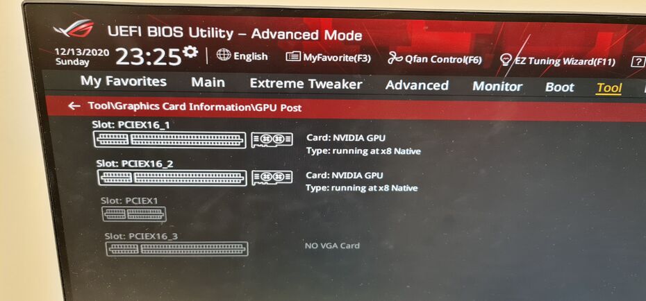

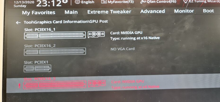

GoMaR Δεκέμβριος 13, 2020 Author #112 Δεκέμβριος 13, 2020 Οσον αφορα το θεμα της WS, με εχει σταματησει αρκετα το σχολιο στο skroutz.. Πως ξερω οτι δε συνεχιζονται τα προβληματα με τα bios updates? Επισης εχει ελαχιστα USB πισω.. Σας ειπα, θα παω στην στριξ και ο θεος βοηθος Το ενστικτο μου αυτο λεει και ας εχει ενα μικρο ρισκο. 1
GoMaR Δεκέμβριος 13, 2020 Author #114 Δεκέμβριος 13, 2020 Σουπερ! Οποτε το χ4 του PCIe4 δεν ειανι σαν το x8 PCIE3?
yanni Δεκέμβριος 13, 2020 #115 Δεκέμβριος 13, 2020 (edited) πριν 2 λεπτά, το μέλος GoMaR έγραψε: Σουπερ! Οποτε το χ4 του PCIe4 δεν ειανι σαν το x8 PCIE3? Ναι. Από γενιά σε γενιά έχουμε διπλασιασμό του bandwidth. Οπότε μία 4.0άρα ίσον δύο.....3.0άρες! Έγινε επεξεργασία Δεκέμβριος 13, 2020 από yanni 2
GoMaR Δεκέμβριος 13, 2020 Author #116 Δεκέμβριος 13, 2020 Ε αρα και το χ4 που θα εχω με το χ570 θα με καλυψει μια χαρα!!
jax7480 Δεκέμβριος 13, 2020 #117 Δεκέμβριος 13, 2020 Pciexpress 3.0 ειναι αυτες οι καρτες που εχω επανω.
GoMaR Δεκέμβριος 13, 2020 Author #118 Δεκέμβριος 13, 2020 Δεν εχει σημασια Ζαχο. οι 3080 ειναι pcie4. Σκεψου στο PCIE3 x1 εχω σε καποια προγραμματα μειωση αποδοσης. Ενω στο pcie3 x8 καθολου. Οποτε νομιζω ειμαστε τζετ και παω για την στριξ
yog-sothoth Δεκέμβριος 13, 2020 #120 Δεκέμβριος 13, 2020 Την MSI x570 Godlike την πρότεινα λογω spacing. Αν την βαλει στο 3ο pcie θα ειναι και οι 2 καρτες pcie 4.0 x8. Και θα εχει ακομη μεγαλύτερο κενό απο οτι σε αλλη μητρικη στο 2ο slot. 2
