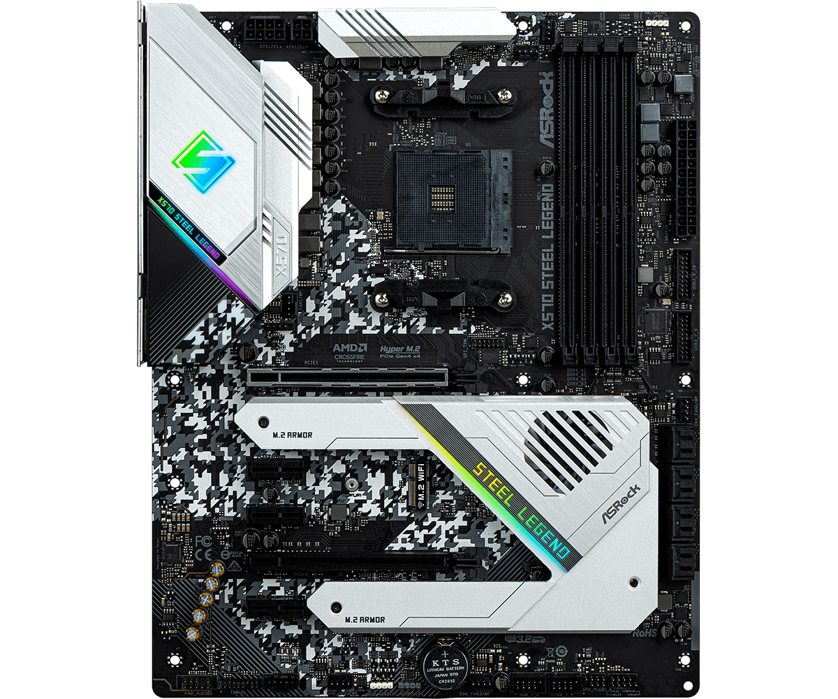

gdp77 Δεκέμβριος 12, 2020 #72 Δεκέμβριος 12, 2020 Δες και αυτή τη λύση από ASROCK x16/x4 (PCIe4) με απόσταση μεταξύ τους σαν να είναι 1-3 ASRock > X570 Steel Legend WWW.ASROCK.COM Supports AMD AM4 Socket Ryzen™ 2000, 3000, 4000 G-Series and 5000 Series Desktop Processors; 10 Power Phase Design; Supports DDR4 4666+ (OC); 2 PCIe 4.0 x16, 3 PCIe 4.0 x1, 1 M.2 (Key E) For... 1
