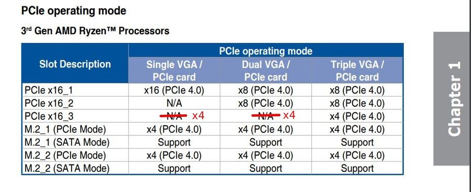

gdp77 Δεκέμβριος 12, 2020 #41 Δεκέμβριος 12, 2020 (edited) Αυτό που δεν καταλαβαίνω σε αυτό το πινακάκι -που είναι κουλό- είναι γιατί εμφανίζεται το τρίτο σλοτ όταν είναι το μοναδικό εν χρήσει ως x4.... Άκυρο... Τώρα κατάλαβα τη λογική του πίνακα. Όπως τα γράφει πάντως φαίνεται ότι το 3ο slot δεν μπορεί να χρησιμοποιηθεί σε σενάριο dual vga. Μόνο το το 1ο και το 2ο Έγινε επεξεργασία Δεκέμβριος 12, 2020 από gdp77 1
GoMaR Δεκέμβριος 12, 2020 Author #42 Δεκέμβριος 12, 2020 Οχι μη μου λες τετοια...Αλλα δε καταλαβαινω. στο χ370 croshair που εχω στο 3ο σλοτ παιζει χ1. Χωρις αυτο να με πειραζει ιδιαιτερα βεβαια. Και δε μπορει να παιξει στο x570?
gdp77 Δεκέμβριος 12, 2020 #43 Δεκέμβριος 12, 2020 Δηλαδή αν έχεις 1 κάρτα, την βάζεις υποχρεωτικά στο PCIE x16_1 Αν έχεις 2 κάρτες, υποχρεωτικά τις καρφώνεις στα PCIE x16_1 και PCIE x16_2, οπότε παίζουν x8/x8 1
GoMaR Δεκέμβριος 12, 2020 Author #44 Δεκέμβριος 12, 2020 Γιατι υποχρεωτικα ομως ; Δλδ αν την βαλω στο 3ο τι θα γινει; Δε θα παιξει ;
gdp77 Δεκέμβριος 12, 2020 #45 Δεκέμβριος 12, 2020 1 minute ago, GoMaR said: Και δε μπορει να παιξει στο x570? Δεν είναι θέμα X570. Είναι θέμα κατανομής των PCI links που έχει αποφασίσει η ASUS Αυτό καταλαβαίνω εγώ από το πινακάκι. Just now, GoMaR said: Γιατι υποχρεωτικα ομως ; Δλδ αν την βαλω στο 3ο τι θα γινει; Δε θα παιξει ; Τι να σου πω. Μάλλον κατασκευαστική επιλογή. Ανοίγουν με κάποιον σειριακό τρόπο/μηχανισμό; 1
suboy Δεκέμβριος 12, 2020 #46 Δεκέμβριος 12, 2020 *1 PCIeX16_3 slot shares bandwidth with PCIeX1_2. Διαβάζω αυτό στα info. Αρα η 3η PCIe λειτουργεί μάλλον max x4 1
GoMaR Δεκέμβριος 12, 2020 Author #48 Δεκέμβριος 12, 2020 αρα?? χ16 η πανω και χ4 η κατω ; η χ8 η πανω και χ4 η κατω ; Για 1η και 3η αναφερομαι παντα..
gdp77 Δεκέμβριος 12, 2020 #49 Δεκέμβριος 12, 2020 2 minutes ago, GoMaR said: αρα?? χ16 η πανω και χ4 η κατω ; η χ8 η πανω και χ4 η κατω ; Για 1η και 3η αναφερομαι παντα.. Στο πινακάκι που δίνει η Asus δεν φαίνεται η επιλογή 1ο και 3ο. Επομένως ή δεν θα παίζει καθόλου (υποχρεωτικά χρήση 1ο και 2ο) ή θα παίζει x4 αλλά αυτός που έφτιαξε το πινακάκι είναι γιωτάς 1
Efialtis Δεκέμβριος 12, 2020 #50 Δεκέμβριος 12, 2020 (edited) Μια αναλογία που θα μπορούσα να δώσω, όχι τέλεια, είναι με μια rj45 πρίζα που από πίσω έχει συνδεθεί μόνο ένα ζευγάρι καλώδια αλλά όχι τα υπόλοιπα. Έτσι μπορείς να έχεις πχ τηλέφωνο σε αυτή την πρίζα αλλά όχι ethernet. Έτσι και το PCIe3 slot μπορεί να μην έχει όλες τις ηλεκτρικές απολήξεις, traces, αλλά μόνο για x4. Είναι κάτι που πολλοί αν όχι όλοι οι κατασκευαστές μητρικών κάνουν. Έγινε επεξεργασία Δεκέμβριος 12, 2020 από Efialtis 1
gdp77 Δεκέμβριος 12, 2020 #51 Δεκέμβριος 12, 2020 (edited) Δηλαδή το πινακάκι θα έπρεπε να είναι κάπως έτσι Αλλά δεν είναι.... Έγινε επεξεργασία Δεκέμβριος 12, 2020 από gdp77
suboy Δεκέμβριος 12, 2020 #52 Δεκέμβριος 12, 2020 Στον πίνακα πάει να σου δώσει βέλτιστη λύση. Γιαυτό μάλλον δεν σου αναφέρει την 3η PCIe. Γιατί είναι x4. Σου αναφέρει το καλύτερο δυνατό συνδυασμό. 1
gdp77 Δεκέμβριος 12, 2020 #53 Δεκέμβριος 12, 2020 11 minutes ago, Efialtis said: Μια αναλογία που θα μπορούσα να δώσω, όχι τέλεια, είναι με μια rj45 πρίζα που από πίσω έχει συνδεθεί μόνο ένα ζευγάρι καλώδια αλλά όχι τα υπόλοιπα. Έτσι μπορείς να έχεις πχ τηλέφωνο σε αυτή την πρίζα αλλά όχι ethernet. Έτσι και το PCIe3 slot μπορεί να μην έχει όλες τις ηλεκτρικές απολήξεις, traces, αλλά μόνο για x4. Είναι κάτι που πολλοί αν όχι όλοι οι κατασκευαστές μητρικών κάνουν. Μάλλον για εξοικονόμηση των πανάκριβων Gen4 traces, τα φτιάχνουν κάπως έτσι (με τις μηδενικές γνώσεις μου επί του θέματος) 1
gdp77 Δεκέμβριος 12, 2020 #54 Δεκέμβριος 12, 2020 10 minutes ago, suboy said: Στον πίνακα πάει να σου δώσει βέλτιστη λύση. Γιαυτό μάλλον δεν σου αναφέρει την 3η PCIe. Γιατί είναι x4. Σου αναφέρει το καλύτερο δυνατό συνδυασμό. Μα ο τίτλος είναι σαφής. Δεν πρόκειται για συνδυασμούς αλλά για operating modes. Και το Ν/Α επίσης είναι σαφές: non-available σημαίνει δεν υπάρχει η δυνατότητα.... Εγώ απλά διαβάζω το πινακάκι.
suboy Δεκέμβριος 12, 2020 #55 Δεκέμβριος 12, 2020 οκ. Από το πινακάκι καταλαβαίνουμε ότι όποια κάρτα βάλεις στο 3ο σλοτ δουλεύει x4. Δεν θέλω να παίξω με τις λέξεις.
GoMaR Δεκέμβριος 12, 2020 Author #56 Δεκέμβριος 12, 2020 Παντως αλλοι λενε οτι την στιγμη που ολα τα σλοτς απο μονα τους ειναι χ16, τοτε στο 1-3 θα παιξουν χ8. εφοσον εχει και support για triple setup
suboy Δεκέμβριος 12, 2020 #57 Δεκέμβριος 12, 2020 Πιθανών όχι. Από το ν παρακάτω πίνακα το 3ο slot είναι x16 στην εμφάνιση άλλα x4 στην λειτουργία. Τα SafeSlots που είναι μάλλον τα 1+2 παίζουν x16 μόνα τους και x8 αν και τα δύο είναι κατειλημμένα.
gdp77 Δεκέμβριος 12, 2020 #58 Δεκέμβριος 12, 2020 2 minutes ago, GoMaR said: Παντως αλλοι λενε οτι την στιγμη που ολα τα σλοτς απο μονα τους ειναι χ16, τοτε στο 1-3 θα παιξουν χ8. εφοσον εχει και support για triple setup Όχι. Έχουν το φυσικό μέγεθος για x16 κάρτες. Τα links (traces) ΔΕΝ είναι x16. 2
