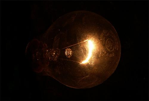

τιποτα σπουδαιο, παιζοντας με το φλας και ενα κομματι χαρτι σε ενα χαμηλα φωτεισμενο δωματιο.
1/125 @ f4.5 flash+0.7 (manual) iso640 (auto)
Λοιπον αποριες προς γνωστες!!!
Αυτο το 0,7 πως ακριβως το χρησιμοποιουμε και πως-ποτε???Το χρησιμοποιει η μηχανη στο bracketing αλλα αλλαζει και το shutter speed!!!Ti ακριβως κανει???

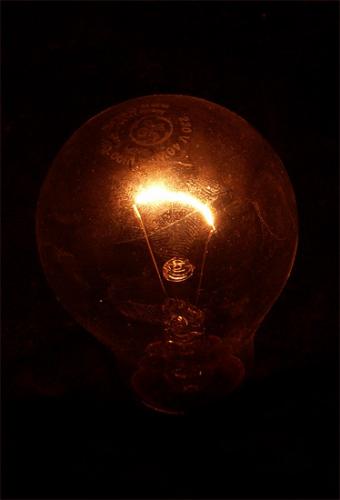

Και κατι ακομα!Εβγαλα φωτογραφια(ες) μια λαμπα???Πως γινεται να βγει κοκκινη η αντισταση!!Το κοντινοτερο που πετυχα μονο απο φωτο ειναι αυτο:
Υ.Γ
Εχω βγαλει και αλλη μια πιο φωτεινη(φαινεται και το περιβαλλον γυρω-με φλασ) αλλα σαν αποτελεσμα ειναι περιπου ιδιο (η αντιστσαση δλδ)
το +0.7 που εβαλα ειναι στο φλας (=ενταση), δεν ειναι αυτο που λες.
το bracketing αλλαζει την ταχυτητα του κλειστρου, υποεκθετοντας και υπερεκθετοντας το θεμα κατα x ev. θα σου δωσει 3 φωτος με ενα πατημα (0, +x ev, -x ev). ετσι θα διαλεξεις αυτη που θεωρεις καλυτερα φωτισμενη. αλλες κανουν και bracketing στο white balance, δινοντας διαφορετικα λευκα.
το bracketing, ειναι ενας καλος τροπος να μαθεις τη μηχανη οταν δεν εισαι σιγουρος. απο ενα σημειο και, υπολογιζεις με το ματι στα ποσα + ή - πρεπει να παιξεις.
ο κανονες λεει, πως για να "φωτισεις" το θεμα και να ξεχωρισει απο το φοντο, βαζεις "+". οταν το θεμα ειναι πιο φωτεινο απο το φοντο βαζεις "-". αυτο το κανεις, επειδη η μηχανες με τις φωτομετρησεις δεν εχουν καλη σχεση. προσπαθουν τα φωτισουν ολα ομοιομορφα, κατι που δε γινεται. αν μετρησουν μονο στο θεμα, ειτε θα εχεις ενα ασπρο φοντο ειτε ενα μαυρο φοντο, οποτε το δακτυλακι στο τελος δεν το γλυτωνεις. υπαρχει παντα βεβαια και η περιπτωση να θελεις να υπερ/υποφωτισεις εσκεμμενα.

πως το εννοεις το "κοκκινη" ?? αν εννοεις αυτο, color balance στα midtones προς το κοκκινο, αλλα μην το παρακανεις.
Στην Οlympus πάνω δεξια αυτό που βλέπεις που παίρνει τιμές απο +2.0 εώς -2.0 είναι η αντιστάθμιση της έκθεσης και δεν έχει να κάνει με το φλας. Σε αυτό ισχύουν αυτά που αναφέρεις στην τελευταία παράγραφό σου που τα ξαναπαραθέτω. ο κανονες λεει, πως για να "φωτισεις" το θεμα και να ξεχωρισει απο το φοντο, βαζεις "+". οταν το θεμα ειναι πιο φωτεινο απο το φοντο βαζεις "-". αυτο το κανεις, επειδη η μηχανες με τις φωτομετρησεις δεν εχουν καλη σχεση. προσπαθουν τα φωτισουν ολα ομοιομορφα, κατι που δε γινεται.

Eυχραιστω για τους κανονες" μπας και μαθω κατι παραπανω απο την μηχανη!!Μια φορα που επαιζα με αυτο διαπιστωσα οτι προσθετει εντονο θορυβο στα ακραια +-!!Και ειπα να σταματησω να ασχολουμε με αυτο!!Μονο αυτο ειναι στο auto !!!Θα το ξαναπροσπαθησω!!
Κοκκινο εννοω μονο την αντισταση!!!Πως ειναι τα σιδερα οταν πυρωνουν???Κατι τετοιο ελεγα αλλα με την 40αρα λαμπα λιγο δυσκολο!!Για αυτο και ....photoshop που δεν κατεχω και πολλα!

Τελικα φαινονται ασχημα οι δαχτυλιες!
φωτισε το ΝTG (aka flashαρισε το)
1/500 f6.5 iso200 στο χερι, raw στο Capture One Pro, λιγο PS για τα υπολοιπα.
θα ηταν πολυ πιο ενδιαφερον με μεγαλο zoom, με τον 70αρι δεν μπορεις να κανεις και πολλα.

Προς τι το μεγαλυτερο ζοομ??
εστιαζεις σε συγκεκριμενο σημειο της σπειρας, και θολωνει η υπολοιπη (οχι απο το πολυ φως).
το αν φαινεται ή οχι η σπειρα, ειναι θεμα ρυθμισεων και μονο. και νομιζω πως δε γινεται να βγαλεις ΚΑΙ τη σπειρα ΚΑΙ τα υπολοιπα χωρις να φλασαρεις (με reflector, aka ενα κομματι χαρτι μπροστα απο το φλας για να μην πεφτει η φλασια απευθειας πανω στο γυαλι).

Κατι μου λεει οτι δεν προκειται να δω σπειρα!!!ΑΠο οτι βλεπω απο τις ρυθμισεις σου ειναι λιγο δυσκολο για μενα(το πιο "σκοτεινο" για μενα 1/1000σεκ ,f8, ισο 50 οπου παιρνει πολυ φως χωρις φλασ)!!!Με φλασ δεν δοκιμασα ακομα μιας και το σπιτι δεν αδειαζει...
η λαμπα (φωτιστικο γραφειου) που ειχα ηταν 60αρα με ροοστατη στο σχεδον κλειστο.
δε νομιζω να εχουν ιδιαιτερη διαφορα οι ρυθμισεις. πιο πανω απο 1/500 δεν παει η νικον με το φλας αναμμενο. αλλα βαλε χαρτι μπροστα του για να μη γυαλισει η λαμπα.
για να δεις σπειρα αλλιως, θελει πανω απο 1/1600 με f/32 (οποτε θα δεις μονο σπειρα σε ενα μαυρο φοντο). με το φλας εγιναν πολυ πιο ευκολα τα πραγματα, δεν ξερω γιατι.
