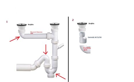

panoss1442169303 Δημοσιεύτηκε Νοέμβριος 18, 2020 #1 Δημοσιεύτηκε Νοέμβριος 18, 2020 (edited) Η μητέρα μου έχει πρόβλημα με το σιφόνι της κουζίνας, βουλώνει συχνά. Αριστερά βλέπετε αυτό που έχει. Τα βελάκια δείχνουν τα σημεία στα οποία, υποθέτω, φρακάρει. Δεξιά αυτό που σκέφτομαι να κάνω (να κατασκευάσω σιφόνι με χοντρούς σωλήνες αποχέτευσης PVC Φ75) , βαλβίδα (αυτή που έχει ήδη), συστολή Φ75/50 (ή όποια ταιριάζει τέλος πάντων), σωλήνα Φ75. (τα σιφώνια που πουλάνε έτοιμα έχουνε διάμετρο νομίζω Φ40) Τι λέτε; Έγινε επεξεργασία Νοέμβριος 18, 2020 από panoss1442169303
panoc Νοέμβριος 18, 2020 #2 Νοέμβριος 18, 2020 Το σιφονι έχει το σχήμα που έχει όπως όλα σιφόνια δηλαδή για να κρατάει νερό μέσα και να μη περνάνε οι μυρωδιές της αποχέτευσης. 1
panoss1442169303 Νοέμβριος 18, 2020 Author #3 Νοέμβριος 18, 2020 (edited) Ναι το ξέρω, το ίδιο σχέδιο θα φτιάξω κι εγώ, μόνο τη διάμετρο των σωλήνων θα αλλάξω. Έγινε επεξεργασία Νοέμβριος 18, 2020 από panoss1442169303

Parhs Νοέμβριος 18, 2020 #10 Νοέμβριος 18, 2020 (edited) Αυτο που εβαλες ειναι S trap. 2-3 γνωστους κατασκευαστες κανουν bottle trap η P trap. Στην αμερικη "απαγορευεται" το S. Βασικά πρεπει να σιγουρευτεις οτι βουλωνει εκει που νομιζεις. Αμφιβαλλω αν βουλώνει εκει.Αν το λυσεις ομως ισως να θες νεες φλατζες και τωρα που ειναι κλειστα τα μαγαζιά ίσως ειναι ριψοκινδυνο εκτος αν εχεις βρει. Παντως αν ειναι ετσι μπορεις να λυσεις το κατω κατω που ειναι για καθαρισμο. Συνηθως φρακαρει πιο κατω σε γωνιες στην αποχετευση Έγινε επεξεργασία Νοέμβριος 18, 2020 από Parhs 1
panoss1442169303 Νοέμβριος 18, 2020 Author #11 Νοέμβριος 18, 2020 (edited) On 18/11/2020 at 11:35 ΠΜ, το μέλος Parhs έγραψε: Βασικά πρεπει να σιγουρευτεις οτι βουλωνει εκει που νομιζεις. Αμφιβαλλω αν βουλώνει εκει.Αν το λυσεις ομως ισως να θες νεες φλατζες και τωρα που ειναι κλειστα τα μαγαζιά ίσως ειναι ριψοκινδυνο εκτος αν εχεις βρει. Expand Δεν μπορώ να το ανοίξω για έλεγχο γιατί θα μείνει η μητέρα μου χωρίς νεροχύτη. Δεν πρόκειται να βρω φλάντζες αυτό τον καιρό. Όταν λες ότι βουλώνει 'πιο κατω σε γωνιες στην αποχετευση' εννοείς τους σωλήνες μετά την έξοδο; Άρα δεν είναι πρόβλημα του σιφονιού; Έγινε επεξεργασία Νοέμβριος 18, 2020 από panoss1442169303
IOANNISTSA Νοέμβριος 18, 2020 #12 Νοέμβριος 18, 2020 On 18/11/2020 at 11:50 ΠΜ, το μέλος panoss1442169303 έγραψε: Δεν μπορώ να το ανοίξω για έλεγχο γιατί θα μείνει η μητέρα μου χωρίς νεροχύτη. Δεν πρόκειται να βρω φλάντζες αυτό τον καιρό. Σε ποιο σημείο πιστεύεις ότι βουλώνει; Expand Το μόνο σημείο που μπορεί να βουλώσει είναι το κάτω και για αυτό το λόγο υπάρχει και η τάπα, την ξεβιδώνεις, απομακρύνεις ότι έχει μαζέψει και ξαναβιδώνεις. Στο δικό μου σιφόνι νεροχύτη, ετών 30+, όσες φορές έχει βουλώσει ήταν μετα την σύνδεση του "S" στον "τοίχο" όπου το ξεβουλώνω με ατσαλίνα και παράλληλα λύνω και καθαρίζω το σιφόνι. (ποτε καμοιά φλάτζα δεν έχει χαλάσει κατα το λύσιμο/δέσιμο) 1
Parhs Νοέμβριος 18, 2020 #13 Νοέμβριος 18, 2020 On 18/11/2020 at 12:24 ΜΜ, το μέλος IOANNISTSA έγραψε: Το μόνο σημείο που μπορεί να βουλώσει είναι το κάτω και για αυτό το λόγο υπάρχει και η τάπα, την ξεβιδώνεις, απομακρύνεις ότι έχει μαζέψει και ξαναβιδώνεις. Στο δικό μου σιφόνι νεροχύτη, ετών 30+, όσες φορές έχει βουλώσει ήταν μετα την σύνδεση του "S" στον "τοίχο" όπου το ξεβουλώνω με ατσαλίνα και παράλληλα λύνω και καθαρίζω το σιφόνι. (ποτε καμοιά φλάτζα δεν έχει χαλάσει κατα το λύσιμο/δέσιμο) Expand Η κατω μπορει να ειναι οκ αλλα οι υπολοιπες χαλανε με το καιρο. Αν λυθουν τελος
geochal Νοέμβριος 18, 2020 #14 Νοέμβριος 18, 2020 Θα σε συμβούλευα προτού κάνεις οποιαδήποτε μετατροπή να βεβαιωθείς ότι δεν υπάρχει κάπου αλλού πρόβλημα. Για αρχή δοκίμασε με καυτό νερό, σόδα και άλλα γιατροσόφια που κυκλοφορούν στο Internet. 1
slalom Νοέμβριος 18, 2020 #15 Νοέμβριος 18, 2020 On 18/11/2020 at 10:32 ΠΜ, το μέλος panoss1442169303 έγραψε: Κάποιες να βουλώνουν και κάποιες όχι. (π.χ. σε κάποιες να κολλάνε τα λίπη ενώ σε άλλες όχι) Expand Και ξαναλεω, τα σχαρακια ειναι εκει για καποιο λογο

panoss1442169303 Νοέμβριος 18, 2020 Author #18 Νοέμβριος 18, 2020 Α, οκ. Λοιπόν κατόπιν διαλογισμού () καταλήγω στις εξής δύο αιτίες, με αυτή τη σειρά: 1. βουλώνει κάπου στην αποχέτευση και όχι στο σιφώνι 2. το υλικό των σωλήνων ίσως να κάνει τα λίπη (και ότι άλλο) να κολλάνε στα τοιχώματα
Γιώργος 1 Νοέμβριος 18, 2020 #19 Νοέμβριος 18, 2020 Το υλικό των σιφονιών είναι PP (πολυπροπυλένιο) που πιάνει πιό δύσκολα επικαθίσεις από ότι το PVC.
geochal Νοέμβριος 18, 2020 #20 Νοέμβριος 18, 2020 Αν στην ίδια όδευση πέφτουν λάδια κλπ. από νεροχύτη και υπάρχει και αποχέτευση πλυντηρίου ρούχων που χρησιμοποιείται απορρυπαντικό σε σκόνη να ξέρεις ότι στις αποχετεύσεις πιάνει πουρί. Αν υπάρχει αυτή η εκδοχή πρώτα άλλαξε απορρυπαντικό από σκόνη σε υγρό!!! 1
