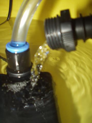

haris1984 Δημοσιεύτηκε Μάϊος 5, 2005 #1 Δημοσιεύτηκε Μάϊος 5, 2005 παιδια ειπα κι εγω να κανω μια αρχη στα νερα...αρχικα το συστημα αποτελειται αποblack ice pro 120(θα το αλλαξω συντομα)asetek antarcticaκαι hydor L30τανκ μαλλον δεν θα βαλω...προς το παρων τουλαχιστον...το συστημα θα γινει κλειστο...εχω 2 προβληματα/αποριες ομως.1. σε μια φαση εχανε λιγο απο το ρακορ εισαγωγης του μπλοκ...αφου εβγαλα και ξαναβαλα το σωληνα ολα ειναι οκ...γινεται να αλλαχτουν τα κουμπωτα που εχει και να μπουν κανονικα ρακορ με σφικτιρακια να εχω το κεφαλι μου ησυχο?2.η ροη του νερου ειναι πολυ μικρη...δηλαδη οταν βγαζω τον σωληνα απο το μπλοκ ισα ισα που τρεχει το νερο...να φταει το ψυγειο ή η αντλια?ευχαριστω...

haris1984 Μάϊος 5, 2005 Author #4 Μάϊος 5, 2005 οριστε και μια φωτο της ροης αυτη τη στιγμη.. η αντλια ειναι βυθισμενη και τραβαει νερο απευθειας απο μια λεκανη και αυτη η σωληνα που φαινεται απο στη φωτο ειναι αυτη που φευγει απο το μπλοκ και παει στην αντλια... συνδεσμολογια μπλοκ- αντλια- ψυγειο
Qlim4X Μάϊος 5, 2005 #5 Μάϊος 5, 2005 κατι δεν παει καλα...................κανονικα θα επρεπε να εχει πολυ μεγαλητερι ροι.......για δοκιμασε σκετη την αντλια χωρις τιποτα απανο τις.....
haris1984 Μάϊος 5, 2005 Author #6 Μάϊος 5, 2005 το φανταζομαι οτι κατι δεν παει καλατα ρακορ του ψυγειου ειναι σαν αυτο που φαινεται το πανω της αντλιας..μηπως πρεπει να τα αλλαξω?eleven τα φωτα σου...
Bird Μάϊος 5, 2005 #7 Μάϊος 5, 2005 Αρχική απάντηση από haris1984 [Σήμερα, στις 16:59] οριστε και μια φωτο της ροης αυτη τη στιγμη..η αντλια ειναι βυθισμενη και τραβαει νερο απευθειας απο μια λεκανη και αυτη η σωληνα που φαινεται απο στη φωτο ειναι αυτη που φευγει απο το μπλοκ και παει στην αντλια...συνδεσμολογια μπλοκ- αντλια- ψυγειο Μηπως εβαλες αναποδα την εισοδο του μπλοκ στη εξοδο του?Αλλαξε λιγο τη συνδεση των σωληνων απο το μπλοκ
kaynd Μάϊος 5, 2005 #8 Μάϊος 5, 2005 Δοκίμασε την αντλία μόνη της στον Κούβα να δεις αν λειτουργεί κανονικά.. και μετά ρίξε καμία ματιά για τσακισμένη σωλήνα και ανάποδα να έχεις βάλει το μπλοκ αποκλείεται να έχει τόσο μικρή ροή εκτός κι αν έχει βαλβίδα αντεπιστροφής (εντελώς κουλό) Δοκίμασε την αντλία σε σειρά με ένα εξάρτημα ,κάθε φορά, σε σειρά για να δεις ποιο κόβει τα ροή
magicman Μάϊος 5, 2005 #9 Μάϊος 5, 2005 ρε παιδια, μηπως εχει κανενα προβλημα η προπελα μεσα στην αντλια ? Μηπως βρισκει πουθενα ? ουτε η λ20 δεν εχει τετοια ροη.
ea6gka Μάϊος 5, 2005 #11 Μάϊος 5, 2005 καπου μηπως εχει αερα οι σωληνες, πιθανοτατα σε καποια καμπυλη
haris1984 Μάϊος 5, 2005 Author #12 Μάϊος 5, 2005 το θεμα της ροης λυθηκε...οταν εβαλα νερο μεσα στη λεκανη για να δοκιμασω το συστημα ειχε παρει βρωμια το ρακορ εισαγωγης του μπλοκ και ειχε σχεδον φραξει...καθαρισα το μπλοκ και τωρα ολα οκτο θεμα ειναι οτι τωρα ακουω εναν ψιλοθορυβο απο την αντλια...ισως φταει η φτερωτη...ξερει κανεις για το μοντ που ειχε αναφερει ο βουδας για την L30? πως κολλιεται η φτερωτη πανω στον αξονα και σε τι αποσταση απο το λαστιχενιο καπελακι που εχει μπροστα ο αξονας?
Byron Μάϊος 7, 2005 #13 Μάϊος 7, 2005 1) γενικα οι σωληνες της Asetek και τα barb (ρακορ) ειναι μικρης διαμετρου και δημιουργουν αντισταση στην ροη... συνεπως ενα μερος του θορυβου προερχετε απο αυτο.2) η φτερωτη ειναι μια χαρα οπος ειναι απο το εργοστασιο..., φροντισε να εχει βγει ολος ο αερας απο το συστημα (μπλοκ/ψυγειο) και οι σωληνες να σωστα τοποθετοιμενοι στα ρακορ τους. Λιγο αερας αμα περασει απο εκει μαζεβει φυσαλιδες -> noise.3) τα push-in στυλ ρακορ τις Asetek ειναι μια χαρα... απλα πρεπει να πιεσεις τους σωληνες αρκετα μεσα για να "κατσουν" καλα. Αν θυμαμε καλα πανε περιπου 15μμ μεσα!καλη τυχη.ea6gka, son, damn German babes... ατελειωτες καμπυλες ... Β
Braveheart1980 Μάϊος 7, 2005 #14 Μάϊος 7, 2005 Για τη χαμηλη ροη που εχεις δοκιμασε να αλλαξεις τα ρακορ της αντλιαςΒαλε τα αλλα οχι τα κουμπωταworked 4 me @ least!
haris1984 Μάϊος 8, 2005 Author #15 Μάϊος 8, 2005 η ροη ειναι μια χαρα τωρα...το καθαρο νερο εκανε τη δουλεια του...στην αντλια εβαλα κατευθειαν τα δικα της και οχι αυτα της asetek...και τωρα μενει να το στησω...αυριο μεθαυριο το υπολογιζω...
