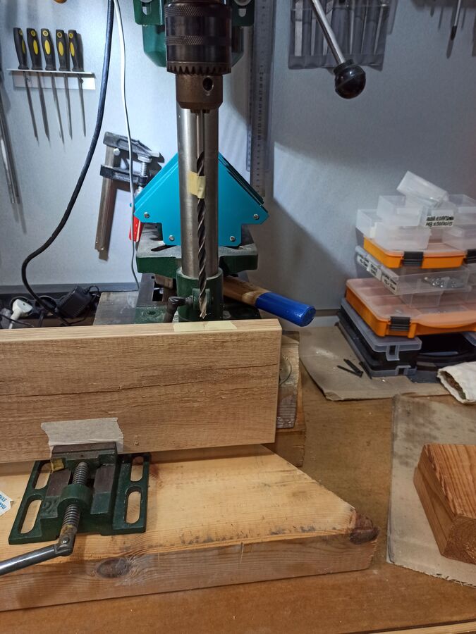

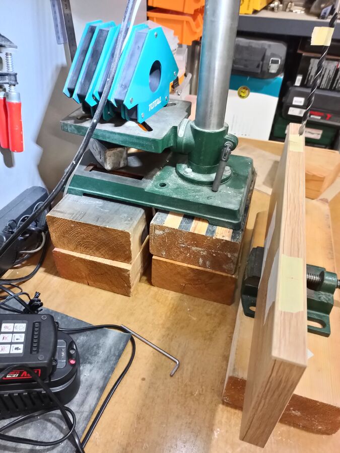

Αδιέξοδο. Θέλω να τρυπήσω δυο ράφια και να τοποθετηθούν με πήρους 8&10 χιλιοστών στο τοίχο.
Πρέπει να μπω απ το πλαι της μελαμίνης σε βάθος 12&14 πόντους αντίστοιχα σε μελαμίνη 25αρα. Εχω παρει τρυπάνια μήκους 24,5 πόντων. Εδώ ξεκινάει το πρόβλημα μιας και το κολονάτο μου είναι κοντό και όχι δαπέδου. Εκανα μια δοκιμή αλλά εξαντλεί την βύθιση στα 50χιλ. Μετά θέλει χειρότερες αλχημείες, θα χαθεί εντελώς η καθετότητα και βγω απ'το πλάι, ασε που κουνάει ολόκληρο.
Καμιά ιδέα γιατί πρέπει να τις ανοίξω και το παλεύω καιρό;

Βρες ένα κομμάτι σίδερο όσο το πάχος του ραφιού τετράγωνο και κάνε μια τρύπα στο κέντρο. Κόλλησε του δυο λαμαρίνες στα πλάγια και έχεις οδηγό για δράπανο χειρός
Επειδη στο ειπα οτι ειναι ζορικα αυτα. Τη δυσκολια θα τη συναντησεις στον τοιχο.
Το καλυτερο που εχεις να κανεις ειναι το εξης.
Παίρνεις μια λωριδα ξυλου ιδιου παχους με το ραφι. Η λωριδα σου να εχει ενα πλατος 5ποντους κ μηκος οσο το ραφι για ευκολια.
Τρυπας πρωτα τη λωριδα στο κολονατο στο σοκορο. Εχεις μια τρυπα με μηκος 5cm λοιπον.
Παίρνεις τη λωριδα κ την πιανεις με σφιγκτηρες πανω στο κομματι. Τρυπας το κομματι (θα παει καθετα καθως πλεον εχεις οδηγο τη λωριδα)
Μετα παιρνεις τη λωριδα τη βαζεις στον τοιχο με αλφαδι εννοειται. Καλο ειναι να βαλεις καλη ταινια διπλης οψης αν εισαι μονος σου και τρυπας.
Θελει δε θελει θα μπει μετα απο αυτο.

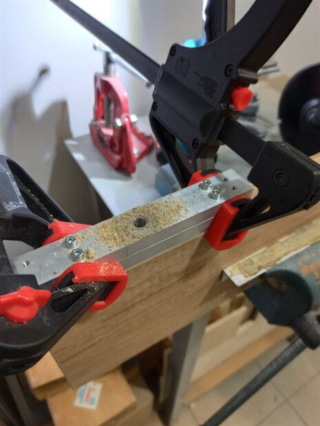

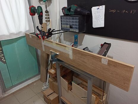

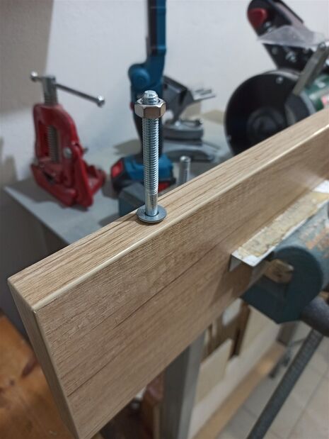

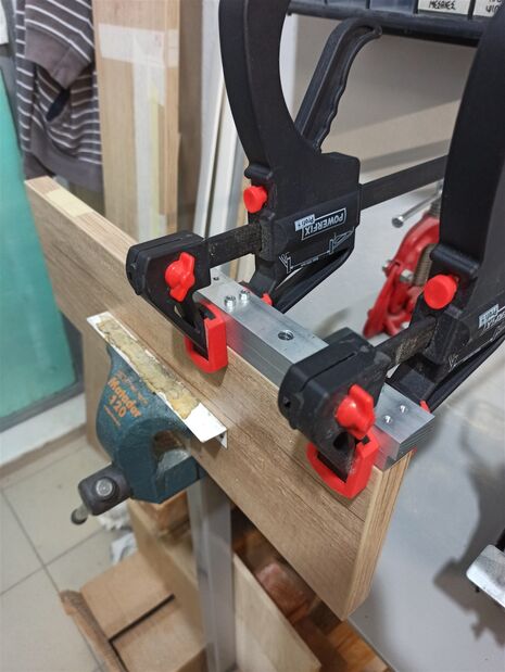

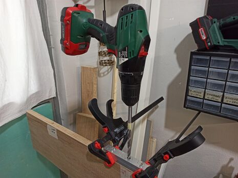

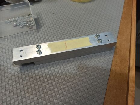

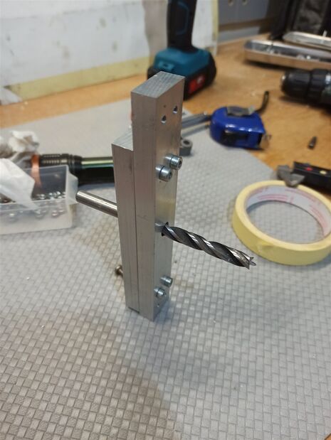

Επανέρχομαι, συγχωρέστε με για την ποιότητα των φωτογραφιών αλλά είναι από κινητό.

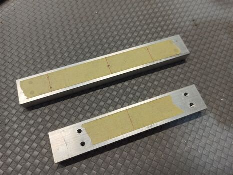

Είχα στον σορό δύο μπάρες αλουμινίου, άνοιξα στην μία σπείρωμα Μ4  και τις ένωσα με αλενόβιδες.
Οι μπάρες τυχαίνει να έχουν φάρδος 25mm , όσο και οι μελαμίνη.
Ανοίχτηκε τρύπα ώστε το τρυπάνι να περνάει "σφηνωτά".
Απο εδώ και πέρα εύκολο, καλή στήριξη στον οδηγό και τρύπημα.

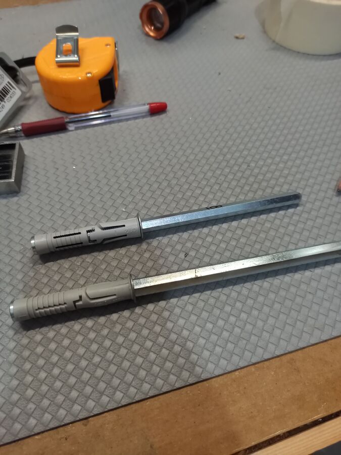

Εχω βαλει απειρα τετοια στηριγματα, με ενα σφυρακι αφου τα βαλεις στο τοιχο τα πας οπου θες... επισης υπαρχουν στηριγματα τετοια που ο πιρος που παει στο ραφι ειναι εκεντρος ωστε να μπορεις να κανεις μικροδιορθωσεις (δε μπορω να διακρινω εαν ειναι τετοια τα δικα σου).
Συνηθως για το τοιχο θελει 12 ή 16 αρι τρυπανι, αρχισε με ενα ενα μικροτερο και μεγαλωσε τη τρυπα σιγα σιγα, εαν εχεις και 0.5 μικροτερο αποτο μεγιστο που χρειαζεται ακομα καλυτερα. Βαλε τα μεσα, σφυξε τα με κλειδι/πενσα/οτι εχεις, βαλε το αλφαδι επανω τους ωστε να ακουμπαει τοιχο και με το εκεντρο παιξε πανω κατω.  Στη συνεχεια βαλε το αλφαδι εξω εξω και με ενα σφυρακι φερτα στα ισα. Εαν ειναι τρυπες στο ραδι ειναι σωστες δε θα εχεις προβλημα.
Εαν δεις οτι βαζοντας το ραφι θελει διορθωσει βγαζε το και διορθωνε.
