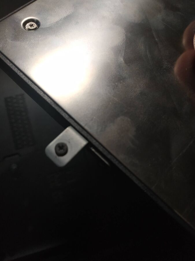

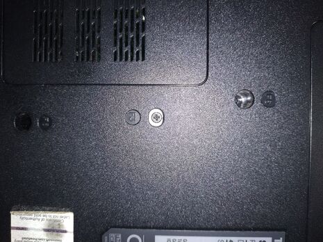

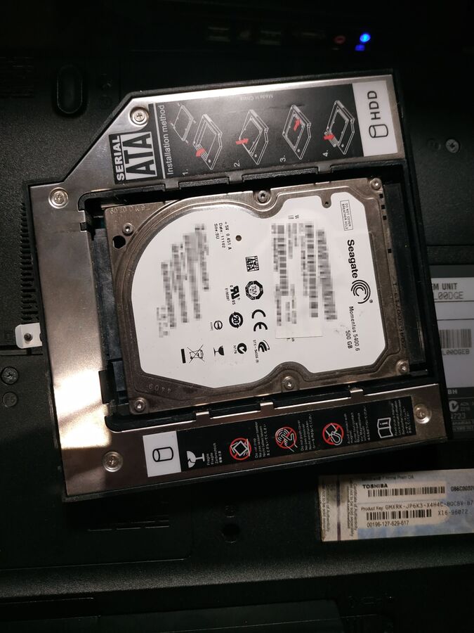

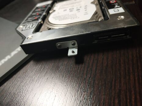

gdp77 Δημοσιεύτηκε Νοέμβριος 11, 2020 #1 Δημοσιεύτηκε Νοέμβριος 11, 2020 (edited) Επειδή δεν είμαι ειδικός και μάλλον ο τίτλος δεν βοηθάει να καταλάβετε το πρόβλημα, ανεβάζω photo. Εδώ είναι το hdd candy caddy μου: Εδώ είναι το έλασμα με τη βίδα του candy caddy. Όταν το συρταρώσω στο laptop βιδώνεις τη βίδα που βλέπετε πάνω από το σασί, περνάει στο έλασμα και συγκρατεί το candy caddy: Και εδώ είναι το σημείο όπου βιδώνεται το candy caddy, όπως φαίνεται πάνω από το σασί. Το πρόβλημα είναι ότι φαίνεται το έλασμα (τρύπα F3). Γιατί είναι πρόβλημα; Γιατί κανονικά εκεί υπήρχε το κομμάτι πλαστικού του σασί που υποτίθεται βίδωνες και συγκρατούσε το candy caddy. Αυτό το κομμάτι πλαστικού έχει σπάσει και χαθεί (8 ετών laptop) και τώρα δεν υπάρχει κάποιος τρόπος να συγκρατήσω το candy που μπαίνει και βγαίνει ελεύθερα. Υπάρχει κάποια πατέντα για να διορθώσω το πρόβλημα; Ευχαριστώ. Έγινε επεξεργασία Νοέμβριος 11, 2020 από gdp77

gdp77 Νοέμβριος 11, 2020 Author #4 Νοέμβριος 11, 2020 (edited) @panoc Δεν παίζει. Το μήκος της βίδας είναι λίγα χιλιοστά, όσο και το κομμάτι πλαστικό από θήκη CD που λες. Επίση η τρυπούλα είναι πολύ πιο μικρή από 1x1 εκ. που λες. Και πώς διάολο να κολλήσω το κομμάτι πλαστικό στο σασί; Δεν πιάνουν τα χέρια μου σε τέτοιο επίπεδο, ούτε και έχω κατάλληλα εργαλεία. Δεν είμαι "μάστορας".... Just now, gdp77 said: Δεν παίζει. Το μήκος της βίδας είναι λίγα χιλιοστά, όσο και το κομμάτι πλαστικό από θήκη CD που λες. Επίση η τρυπούλα είναι πολύ πιο μικρή από 1x1 εκ. που λες. Και πώς διάολο να κολλήσω το κομμάτι πλαστικό στο σασί; Δεν πιάνουν τα χέρια μου σε τέτοιο επίπεδο, ούτε και έχω κατάλληλα εργαλεία. Δεν είμαι "μάστορας".... 2 minutes ago, Lakisss said: Μια ροδέλα έξω απ' το σασί και αν δεν φτάνει η βιδα μια μακρύτερη. Σωστός... Το πρόβλημα τώρα είναι πού θα βρω βίδα τόσο λεπτή και με μεγαλύτερο ύψος από τη μαμίσια... Γιατί όντως δεν θα φτάνει. Και θέλει και προσοχή, γιατί αν έχει πολύ ύψος η βίδα, τότε θα βρει την πλακέτα... Έγινε επεξεργασία Νοέμβριος 11, 2020 από gdp77 1
