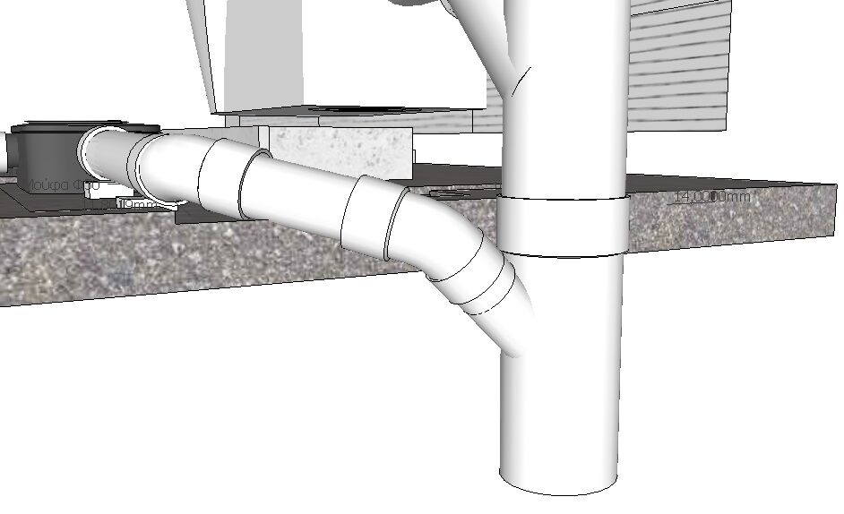

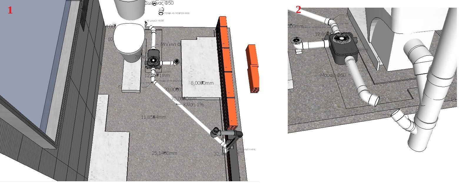

slalom Οκτώβριος 23, 2020 #61 Οκτώβριος 23, 2020 πριν 23 ώρες, το μέλος panoss1442169303 έγραψε: Στη φωτό #2, έχω μεταφέρει το σιφόνι μεταξύ ντουζιέρας και λεκάνης. Γιατι τοσο πισω? Θα πρεπει να μπορει καποιος να το καθαρισει Βαλτο στην γωνια της ντουζιερας να την αποχετευσεις απευθειας και μη χρησιμοποιεις πολλα εξαρτηματα (γωνιες) Γυρνα προς τη μερια της ντουζιερας τη συνδεση του σιφωνιου στην κατακορυφη στηλη, τοσες γωνιες χωρις λογο 2 1
panoss1442169303 Οκτώβριος 23, 2020 Author #62 Οκτώβριος 23, 2020 πριν 7 λεπτά, το μέλος slalom έγραψε: τοσες γωνιες χωρις λογο Το 'κανα για να νομίσετε ότι είμαι άσχετος. Πιστεύω τα κατάφερα.
panoss1442169303 Οκτώβριος 23, 2020 Author #63 Οκτώβριος 23, 2020 Το 'φτιαξα όπως είπες slalom (φωτό #1). Με δυσκολεύει η ένωση όμως εξόδου σιφωνιού - ημιτάφ στήλης (φωτό #2).
slalom Οκτώβριος 23, 2020 #64 Οκτώβριος 23, 2020 πριν 57 λεπτά, το μέλος panoss1442169303 έγραψε: ημιτάφ στήλης (φωτό #2) Θελει στριψιμο για να ευθυγραμμιστουν 2 1
Seafalco Οκτώβριος 23, 2020 #65 Οκτώβριος 23, 2020 1 hour ago, panoss1442169303 said: Με δυσκολεύει η ένωση όμως εξόδου σιφωνιού - ημιτάφ στήλης Είναι πολύ πιθανόν με μια ελαφρά στροφή των καμπυλών . . . . Ε τα άλλα τα είπε ο μάστορας ( @slalom ) Ε και πάντα λίγο κόλλα παραπάνω και ένα ζεσταματάκι επιδέξιο μπορεί να δώσει τη λύση ! 2 1
panoss1442169303 Οκτώβριος 24, 2020 Author #66 Οκτώβριος 24, 2020 Εντάξει, κάπως το κατάφερα, ΄το στριψα λίγο , το ζέστανα με το θερμοπίστολο, έβαλα και μπόλικη κόλλα και κάπως έγινε: 1

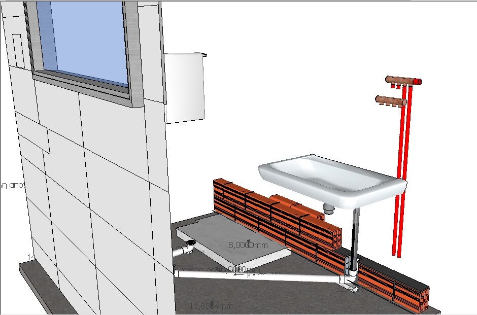

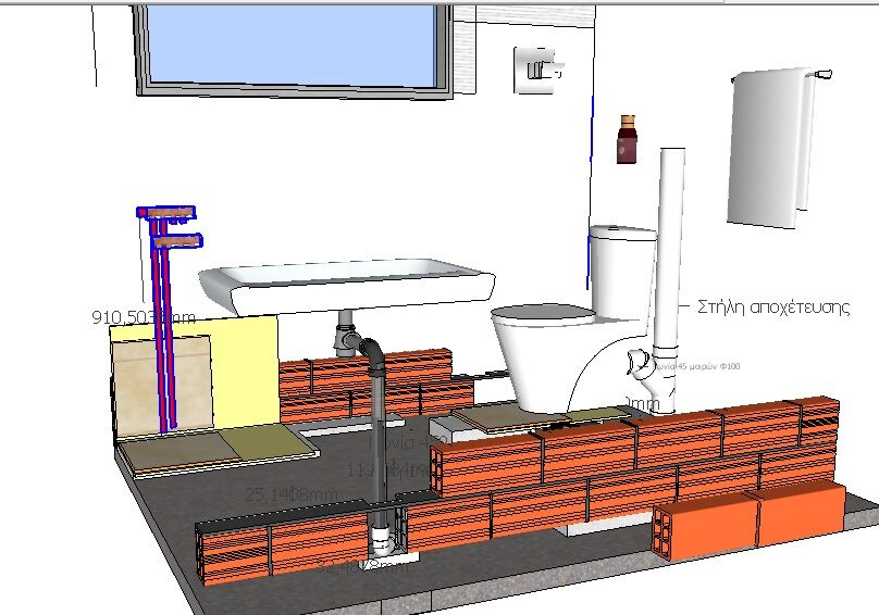

panoss1442169303 Οκτώβριος 24, 2020 Author #67 Οκτώβριος 24, 2020 Αφού τελείωσα (επιτέλους!) με την αποχέτευση, τώρα θα περάσω στην ύδρευση: Παράθεση 1. Μελετήστε προσεχτικά το χώρο και αποφασίστε τα σημεία στα οποία θα καταλήξουν οι παροχές ζεστού - κρύου νερού (σημεία των υδραυλικών υποδοχέων), καθώς και το κιβώτιο διανομής. Πρέπει κάπου να τοποθετήσω το συλλέκτη: Λέω να το βάλω πίσω από το νιπτήρα:
panoss1442169303 Οκτώβριος 24, 2020 Author #69 Οκτώβριος 24, 2020 Να το πάω μεταξύ νιπτήρα και ντουζιέρας; Ή κάτω από το παράθυρο; (αν και νομίζω πρέπει να 'χει και κάποιο ύψος γύρο στο 120 εκ.)
slalom Οκτώβριος 24, 2020 #70 Οκτώβριος 24, 2020 Δεξια του νιπτηρα αν εχει χωρο ή απεναντι, υψος <1m 1
panoss1442169303 Οκτώβριος 24, 2020 Author #72 Οκτώβριος 24, 2020 (edited) Πήγα τη σωλήνα περιμετρικά (τοίχο - τοίχο ) ως τη μπαταρία της ντουζιέρας για να μην 'βρει' στους σωλήνες της αποχέτευσης: Τι λέτε; Έγινε επεξεργασία Οκτώβριος 24, 2020 από panoss1442169303
