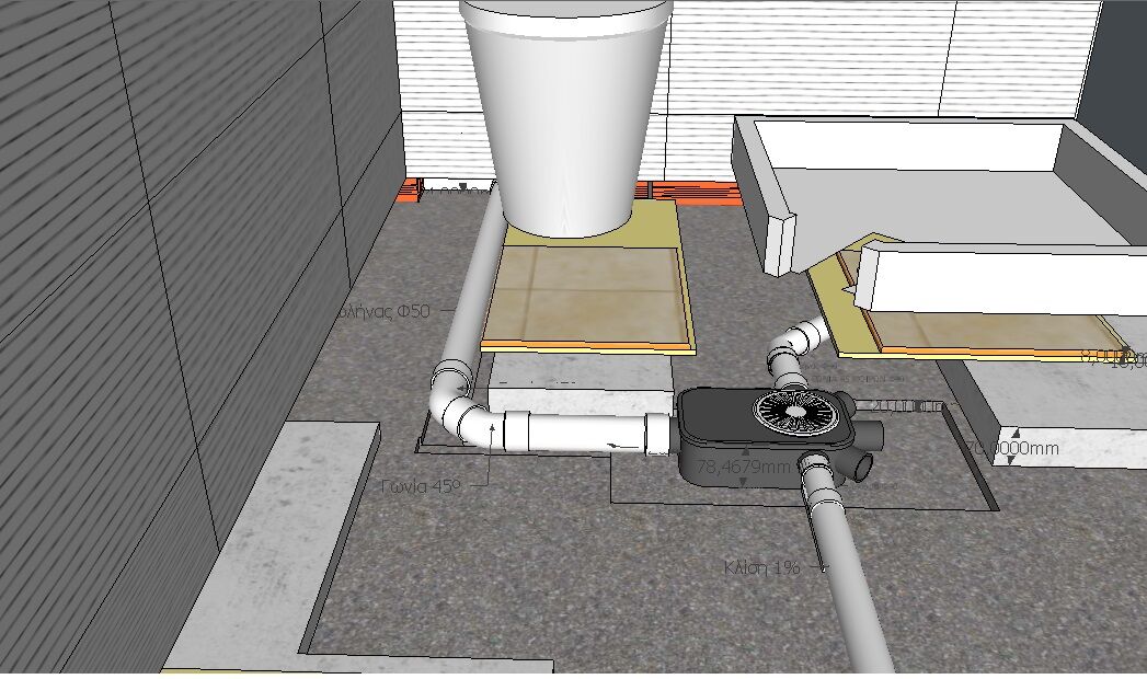

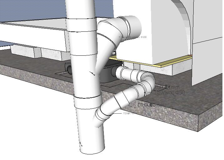

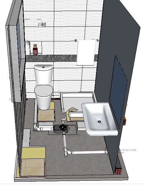

Τελικά το σωλήνα από το σιφόνι τον χαμήλωσα σκάβοντας 14 χιλιοστά την πλάκα και συνδέεται με τη στήλη με δυο γωνίες των 45º:
Για το σιφόνι (που μεταφέρθηκε στο κέντρο του μπάνιου) έσκαψα την πλάκα σε βάθος 20 χιλιοστά:
Οπότε η τσιμεντοκονία μου βγήκε 7 εκατοστά.
Σχετικά με το καπάκι του σιφονιού: άραγε μπορώ να ρυθμίσω το ύψος του;
Πιστεύω με την αποχέτευση τελείωσα. Βαριά η οικοδομική, μου 'φυγε ο κ**ος. :hehe:
Έγινε επεξεργασία από panoss1442169303
  • Haha 2
πριν 2 ώρες, το μέλος panoss1442169303 έγραψε:
Το κατω μερος της αποχετευσης της λεκανης πρεπει να ειναι 13cm απο το τελικο,Με το παραπανω σχεδιο οπτικα μου φαινεται οτι θα βγει πιο ψηλα,οποτε δοκιμασε με ταφ και οχι ημιταφ φ100 .
Οσο για το καπακι του σιφωνιου,εχουν ενα δοντι ~1,5cm το οποιο αν αυτο μας ενοχλει με τα υψομετρα,το ΄καθαριζουμε' με ενα τροχακι για να παρουμε τη διαφορα στο υψος.
Μας ενδιαφερει να ειναι πιο κατω απο το τελικο.Ειτε 3mm ειτε 13mm ειτε 23mm.οχι πιο πανω.
  • Agree 1

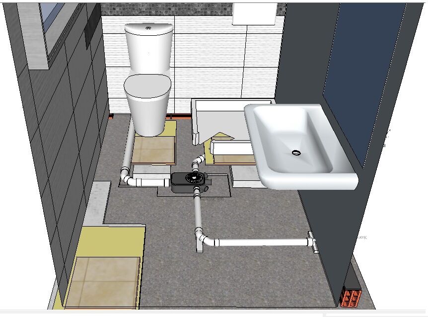

Βαλτο προς την ντουζιερα (για τα νερα) γλιτωνεις και σωληνα. Καλο ειναι και να μη φαινεται μες τη μεση
Βασικα θελω να δω ολο το μπανιο απο την πορτα, θα σου πω γιατι
Έγινε επεξεργασία από slalom
πριν 37 λεπτά, το μέλος slalom έγραψε:
Γιατί ρε συ slalom μια χαρά είναι εκεί στη μέση, αποχετεύει και τα νερά από όλα τα σημεία.
Το 'χω δει και σε μπάνια, οκ είναι.
Το απομάκρυνα από τη ντουζιέρα γιατί εκεί ήταν όλα στριμόκωλα, δεν χώραγε.

πριν 1 ώρα, το μέλος artyom έγραψε:

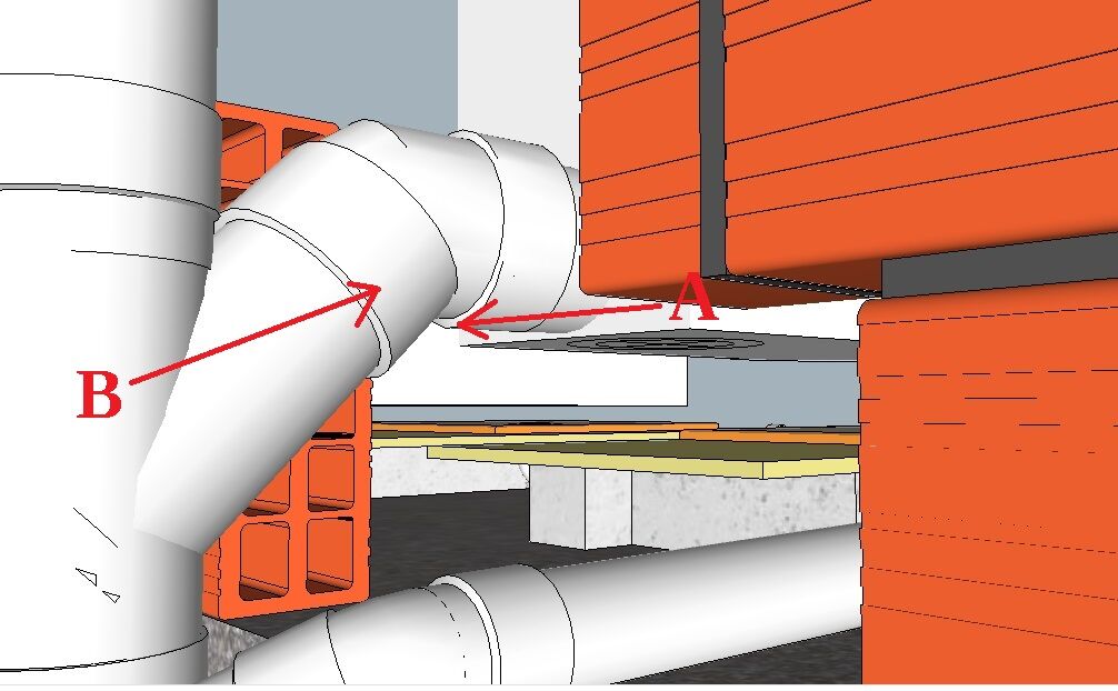

Όπα, για κάτσε, κάτω μέρος αποχέτευσης λεκάνης; (το Α στη φωτό; )
'Τελικό' ; (εννοείς το ημιτάφ); (το Β στη φωτό; )
(το Α συνδέεται με το Β με μια γωνιά 45 μοιρών)
(ο σιτ! μόλις είδα στη φωτό ότι η λεκάνη είναι στον αέρα!:tomato:)
πριν 39 λεπτά, το μέλος panoss1442169303 έγραψε:
Δεν ειναι, τραστ μι
Μη ξεχνας οτι δε θα μπουν ολα ταυτοχρονα, η λεκανη ενδεχεται να "παταει" τη σωληνα απο κατω, οπως και η ντουζιερα (και η μπανιερα)τις περισσοτερες φορες

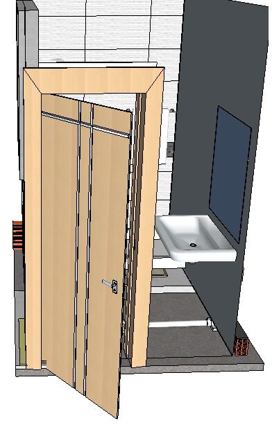

και πού ειναι η πορτα? οεο?
Η πόρτα είναι στον τοίχο που λείπει.
Τρεις τοίχοι φαίνονται στο σχέδιο.
Ο τέταρτος που λείπει έχει και την πόρτα.
Να 'τη, μη μείνεις με το παράπονο. Ξεμεσιάστηκα βραδιάτικα να κουβαλάω και να καρφώνω πόρτες...:shifty:

Εγώ ο άσχετος παππούς να ρωτήσω, πόσο χρονών είσαι, σε ποιο σχολείο τα μαθαίνεις αυτά; Εγώ γιατί ποτέ;Ζηλεύω. Ναι ξέρω μπορώ να μάθω και μόνος μου, και το κάνω όποτε χρειάζεται. Αλλά αντί για οικιακή οικονομία θα προτιμούσα ένα τέτοιο μάθημα
On 20/10/2020 at 9:17 ΜΜ, το μέλος slalom έγραψε:
Slalom, πότε θα μου πεις, μ' έχεις αφήσει με την απορία...

Το σιφόνι δεν μπαίνει στο κέντρο του μπάνιου.
Δεν πρέπει να μπει σε σημείο που μπορεί να το καλύψει το χαλάκι του μπάνιου.
  • Agree 1
πριν 3 ώρες, το μέλος panoss1442169303 έγραψε:
Σωστο ειναι, βασικα οταν ανοιγουμε την πορτα πρεπει να βλεπουμε το νιπτηρα, οχι το θρονο

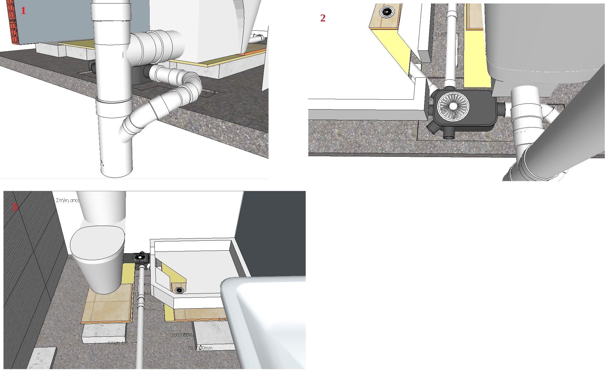

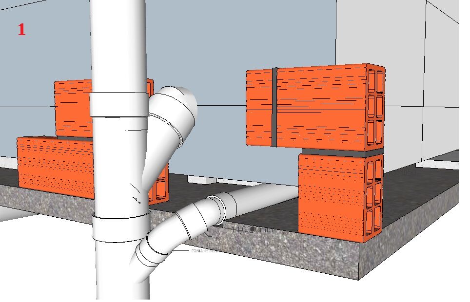

Λοιπόν έκανα αλλαγές.
Στη φωτό #1, άλλαξα το ημιτάφ με ταφ. Επίσης η σύνδεση της εξόδου του σιφωνιού με τη στήλη της αποχέτευσης γίνεται με τη χρήση 4 γωνιών 45º αντί για 2 γωνιές των 90º.
Στη φωτό #2, έχω μεταφέρει το σιφόνι μεταξύ ντουζιέρας και λεκάνης.
Στη φωτό #3 βλέπετε μια γενική εικόνα από μπροστά.
@panoss1442169303
Να σε συγχαρώ για το μεράκι που δείχνεις !
Αυτό είναι το πιο μεγάλο εφόδιο για το μέλλον ! :T:
Και να ρωτήσω κάτι:
Οι λεκάνες με πίσω την έξοδο δεν έχουν αυτή την έξοδο λίγο ψηλότερα έτσι ώστε το κάτω μέρος της σωλήνας τους να είναι καμιά δεκαριά ίσως και πιο πολύ πάνω από το δάπεδο που πατάνε ?
Αν βλέπω καλά η έξοδος στο σχέδιό σου εφάπτεται στο πάτωμα.
Αν το σχέδιό σου είναι σωστό, σημαίνει ότι η διαδρομή της αποχέτευσης μέσα στο σώμα της λεκάνης κάνει αχρείαστες "διαδρομές" και "γωνίες" πράγμα που θα την κάνει επιρρεπή σε "αποφράξεις" αν τύχει "ενθουσιώδους" χρήσης ! ! !  :hehe:
  • Like 3
πριν 13 ώρες, το μέλος Seafalco έγραψε:
Και να ρωτήσω κάτι:
Σύμφωνα με το βιβλίο που ακολουθώ (βλ. ποστ #1) υπάρχουν δύο ειδών λεκάνες: αυτές που έχουν έξοδο στο κάτω μέρος και αυτές που έχουν έξοδο περίπου στη μέση του ύψους.
Οι...ενθουσιώδεις χρήστες :shifty: δεν κωλώνουν σε..λεπτομέρειες όπως οι γωνίες και οι διαδρομές... την καλύτερη λεκάνη στη βγάζουν οφ για πλάκα...:hehe:
