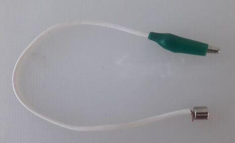

Γιώργος 1 Δημοσιεύτηκε Οκτώβριος 16, 2020 #1 Δημοσιεύτηκε Οκτώβριος 16, 2020 Θέλω στην άκρη ενός καλωδίου να κολλήσω ένα μικρό χρωμιωμένο μαγνήτη νεοδυμίου. Η κόλληση πρέπει να είναι αγώγιμη γιατί το φτιάχνω για να κολλάει ο μαγνήτης στον πόλο μπαταρίας και να την φορτίζω. Πως λέτε να το κολλήσω; Προσπάθησα με καλάι αλλά 1ο δεν κολλάει, 2ο όταν ζεσταθεί ο μαγνήτης στην θερμοκρασία που λιώνει το καλάι, χάνει για πάντα τον μαγνητισμό του.

Γιώργος 1 Οκτώβριος 16, 2020 Author #6 Οκτώβριος 16, 2020 πριν 4 ώρες, το μέλος Lakisss έγραψε: Φωτό;
