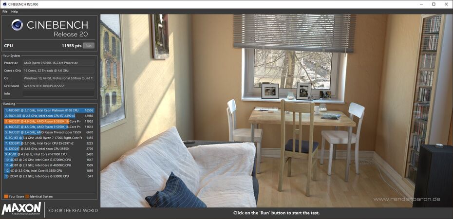

GoMaR Δεκέμβριος 21, 2020 #63 Δεκέμβριος 21, 2020 Λοιπόν θα το αφήσω 4,5 all cores με 1.18275 ρευμα απο μητρική.. Με κρακεν χ62 πιάνω 69 βαθμούς με τα ανεμιστηρια στο φουλ. Αν τους μειωσω για να μην έχω τόσο θόρυβο, ανεβαίνει στους 73. 4.6 παει αλλα πιανω 78-80 και για καλοκαίρι θα είναι πρόβλημα. Σκορ στα 4,5 ειναι περιπου 11550. 1

GoMaR Δεκέμβριος 21, 2020 #65 Δεκέμβριος 21, 2020 το 1.33 ειναι παρα πολυ για μενα. Σε full load και πολλαπλα benches στο cinebench εχει load 1.16V και 68-69C σε full load η κρακεν. Εσενα βεβαια ειναι 3πλη. Εμενα διπλη. σε PBO το all cores ειναι κατεβασμενα απο 4.5 αλλα εχω δει και 5ghz σε single thread. 1

GoMaR Δεκέμβριος 21, 2020 #68 Δεκέμβριος 21, 2020 10 λεπτα rendering στο cinebench. Οποτε ειναι ανωτατοι πρακτικα. Γιατι ειναι και βαρυ αυτο. Τις μνημες τις εχω 3800 CL18 για δοκιμη αλλα δεν εχω προλαβει να δω σταθεροτητες και λοιπα. Τα πρωτα stability tests, δειχνουν να περνανε. Οι θερμοκρασιες των καρτων ειναι αυτες : Με θερμοκρασια δωματιου 20 βαθμων. Το καλοκαιρι ειμαι 26. Η κατω καρτα ειναι στο τελευταιο pcie, οντως τρεχει χ4 και δεν φαινεται να εχω πτωση ταχυτητας. Ο θορυβος ειναι υποκειμενικος. Δε μπορω να πω οτι ειναι απο τα αθορυβα συστημα. Εκ των πραγματων δε μπορεις να το κανεις αυτο με τετοια θηρια μεσα. Η κρακεν σιγουρα στα full της, ξεσηκωνει κοσμο. Θελω να ψαξω λιγο καλυτερα τον επεξεργαστη να δω συμπεριφορες. Γιατι καλα τα 5ghz αλλα απο ρευματα δινει οτι να ναι. Απαραδεκτο για μητρικη 300-350Ε να μην εχει κουμπι για bios reset. 2

GoMaR Δεκέμβριος 23, 2020 #73 Δεκέμβριος 23, 2020 (edited) 17 hours ago, icy20 said: Γιατι υπαρχει κατι τετοιο στο mb και δεν το εχω δει? Soon λεει Υπάρχει ναι. Curve λέγεται. Είναι το "pbo2" να το πω πιο απλά στο advanced μέσα. Εγώ γενικά και στους 3 5950χ που έχουμε έχω δει μέχρι 5250 αλλά τα Ρολόγια σε multicore πέφτουν αρκετά. Σε μενα εχω δει μέχρι 5050 αλλα χωρίς ψάξιμο. Επίσης οι θερμοκρασίες είναι πάντα ανεβασμένες και όσο negative h offset δηλώσεις χάνεις αρκετά σε multicore. Για μένα έχω επιλέξει σταθερά 4,5 all cores σε full load 1,144V και πιάνουν τόσο βάσει του hwinfo.(Δεν αρκει να γράφει ότι είναι στα 4,5, πρέπει να τα πιάνει και ολας) Με θερμοκρασίες 68-69. Έχω βάλει και τις μνημες στα 3800 cl 18-21-21 και φαίνεται ότι πάει πάρα πολύ καλά. Θα φανεί στην πορεία. Έγινε επεξεργασία Δεκέμβριος 23, 2020 από GoMaR 4
icy20 Δεκέμβριος 23, 2020 #74 Δεκέμβριος 23, 2020 11 hours ago, GoMaR said: Υπάρχει ναι. Curve λέγεται. Είναι το "pbo2" να το πω πιο απλά στο advanced μέσα. Εγώ γενικά και στους 3 5950χ που έχουμε έχω δει μέχρι 5250 αλλά τα Ρολόγια σε multicore πέφτουν αρκετά. Σε μενα εχω δει μέχρι 5050 αλλα χωρίς ψάξιμο. Επίσης οι θερμοκρασίες είναι πάντα ανεβασμένες και όσο negative h offset δηλώσεις χάνεις αρκετά σε multicore. Για μένα έχω επιλέξει σταθερά 4,5 all cores σε full load 1,144V και πιάνουν τόσο βάσει του hwinfo.(Δεν αρκει να γράφει ότι είναι στα 4,5, πρέπει να τα πιάνει και ολας) Με θερμοκρασίες 68-69. Έχω βάλει και τις μνημες στα 3800 cl 18-21-21 και φαίνεται ότι πάει πάρα πολύ καλά. Θα φανεί στην πορεία. Τι ακριβως ρυθμισεις εχεις βαλει δηλαδης? Εμενα βεβαια δεν με ενδιαφερει να εχω σε ολους τους πυρηνες την ιδια συχνοτητα καθως κανει gaming αυτο το pc αλλα το να έχουν αρκετοι πυρηνες ψηλο χρονισμο μαλλον.
