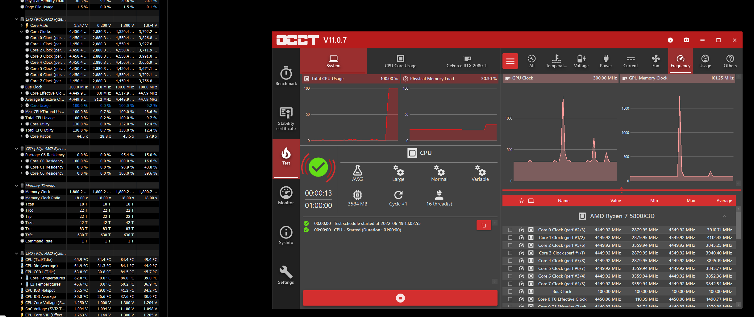

GFFermari Ιούνιος 19, 2022 #402 Ιούνιος 19, 2022 (edited) 4450 all core OCCT 4400 - 4425 all core CPUz (~6450) 4350 - 4375 all core R23 (14683) 4450 24/7 no matter what σε Cyberpunk, Star Wars κ SOTR (RDR2, BF V etc. τα εσβησα με το φορματ). Νομιζω πως ο 45αρης multiplier ειναι λιγος..... Rock solid here. Next challenge....break the 4550 barrier? Ουτε με τον 4770Κ δεν ειχα τοσο ενδιαφερον για το tuning. Έγινε επεξεργασία Ιούνιος 19, 2022 από GFFermari 1

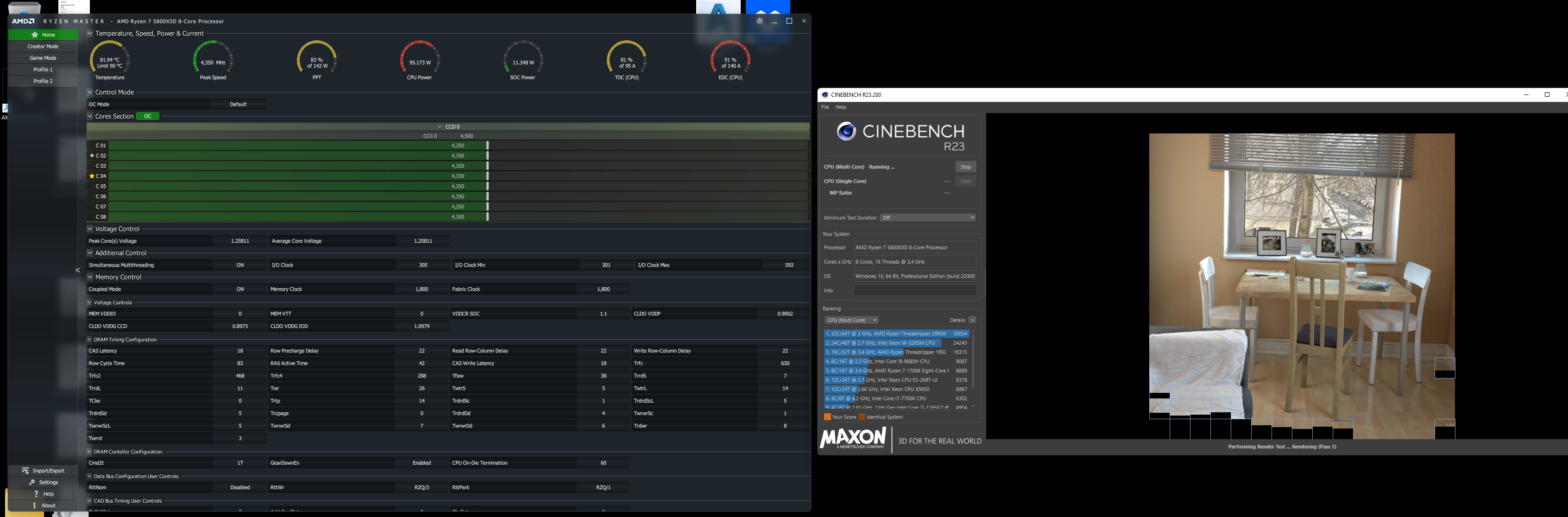

gdp77 Ιούνιος 19, 2022 #403 Ιούνιος 19, 2022 Για να έχουμε ένα baseline, δώσε screenshot από ryzen master την ώρα του R23 με 4350 all core. Θέλω να δω volt του επεξεργαστή και πού βρίσκεσαι EDC/PPT κτλ. Βάζω στόχο 4.5 all core καρφωτά με PBO απενεργοποιημένο. Αν ακούσει στις ρυθμίσεις ρεύματος. ΟΚ. 1
GFFermari Ιούνιος 19, 2022 #404 Ιούνιος 19, 2022 On 19/6/2022 at 12:39 ΜΜ, το μέλος gdp77 έγραψε: Για να έχουμε ένα baseline, δώσε screenshot από ryzen master την ώρα του R23 με 4350 all core. Θέλω να δω volt του επεξεργαστή και πού βρίσκεσαι EDC/PPT κτλ. Βάζω στόχο 4.5 all core καρφωτά με PBO απενεργοποιημένο. Αν ακούσει στις ρυθμίσεις ρεύματος. ΟΚ. Expand 2

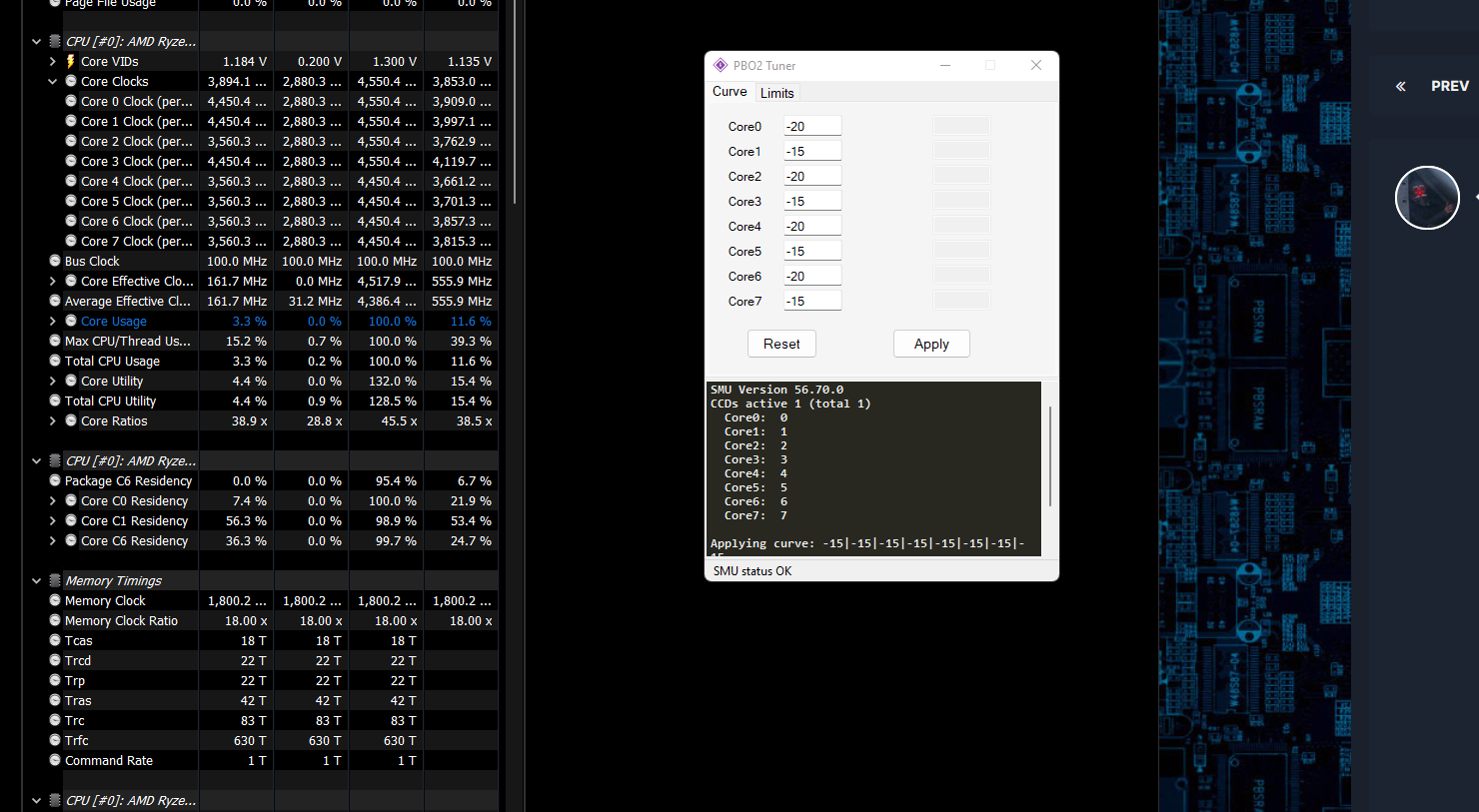

GFFermari Ιούνιος 26, 2022 #414 Ιούνιος 26, 2022 The Ryzen 7 5800X3D CPU gets a delid for improved temperatures WWW.TECHSPOT.COM Earlier this month, an anonymous overclocker delidded an engineering sample from the upcoming Ryzen 7000 CPU lineup and... ...σε αλλα νεα ο πυρηνας ν.5 εφτανε μεχρι 4550. Μου βγαλε λιγο τη παναγια αλλα τα πιασε τα 4550. Με -50(!!) mV. Ακομα δεν εχω βρει τα τελικα ρευματα για τους πυρηνες. Με -30 ειμαι προς το παρον εκτος απο τους δυο καλους που θελουν -25.
