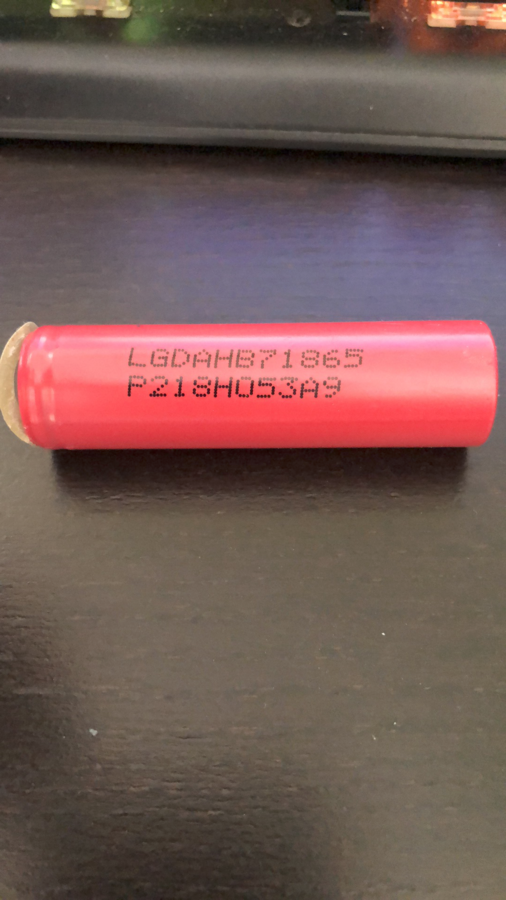

Εχω το Black&Decker dustbuster pivot 18V και εχει μείνει από μπαταρίες .
Έλεγα πριν το πετάξω να δοκιμάσω να το φταίξω μόνος μου.
Ανοίγοντας το είδα ότι έχει μια 5 x LG μπαταρίες 18650 τις οποιεσ δεν μπορώ να τις βρω πουθενά Ελλάδα.

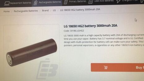

Θα ήθελα να ρωτήσω αν θα δουλεύουν άλλες εναλακτικές  μπαταρίες όπως η LG 18650 HG2 20A .
Οι διαστάσεις είναι ιδιες .δεν ξερω όμως τα χαρακτηριστικά τους αν είναι ιδια .
κάθε βοήθεια καλοδεχούμενη ,
ευχαριστώ,
Ρίξε μια ματιά εδώ:
18650.UK
Buy genuine, batch tested and UK/EU compliant batteries with free shipping!
Αυτό που πρέπει να προσέξεις είναι αν οι μπαταρίες στον θετικό πόλο έχουν tip ή όχι.
Μόλις το δεις αυτό, όποια κι αν βάλεις που έχει τα ίδια Α (ή και παραπάνω αν θέλεις να κρατάει περισσότερη ώρα το σκουπάκι σου) θα δουλέψει.

Μπορείς να μου εξηγήσεις τι εννοείς με το να έχουν στον θετικο πόλο tip ή όχι ; Ευχαριστώ
Μάλλον αναφέρεται στο αν είναι προστατευμένες ή όχι. Αν εξέχει ο θετικός τους πόλος τότε έχουν τσιπάκι προστασίας
Ναι ευχαριστω,
