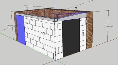

Γιώργος 1 Σεπτέμβριος 12, 2020 #21 Σεπτέμβριος 12, 2020 (edited) πριν 16 ώρες, το μέλος Rusty_Cookie έγραψε: Γιατί να μη βάλεις πανελ πλαγιοκάλυψης? Θα μοιάζει σαν καρκίνωμα στο κτίριο. Αν είναι να φτιάξει σκελετό, προτιμότερη η τσιμεντοσανίδα που έχει επιφάνεια παρόμοια με τους τοίχους του κτιρίου. πριν 9 λεπτά, το μέλος panoss1442169303 έγραψε: Λιπόν, τελικό σχέδιο (προς το παρόν Μπα, όταν θα μάθεις πόσο θα στοιχίσει η κάθε πόρτα, θα αφαιρέσεις τη μία. Έγινε επεξεργασία Σεπτέμβριος 12, 2020 από Γιώργος 1 1
Cyber_Cookie Σεπτέμβριος 12, 2020 #22 Σεπτέμβριος 12, 2020 (edited) πριν 7 λεπτά, το μέλος Γιώργος 1 έγραψε: Θα μοιάζει σαν καρκίνωμα στο κτίριο. Αν είναι να φτιάξει σκελετό, προτιμότερη η τσιμεντοσανίδα που έχει επιφάνεια παρόμοια με τους τοίχους του κτιρίου. Το λευκό ισιο πανελ σαν καρκίνωμα σε μη προδιαγεργαμμένη ιδιοκατασκευή σε ταράτσα? ΟΚ boomer. Έγινε επεξεργασία Σεπτέμβριος 12, 2020 από Rusty_Cookie
panoss1442169303 Σεπτέμβριος 12, 2020 Author #23 Σεπτέμβριος 12, 2020 πριν 2 ώρες, το μέλος Γιώργος 1 έγραψε: Μπα, όταν θα μάθεις πόσο θα στοιχίσει η κάθε πόρτα, θα αφαιρέσεις τη μία. Σύμφωνα με το σιδερά το κόστος κάθε πόρτας είναι 150€.

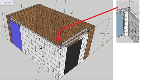

panoss1442169303 Σεπτέμβριος 13, 2020 Author #31 Σεπτέμβριος 13, 2020 (edited) Καλά, seafalco, για άλλη μια φορά με άφησες άφωνο. Έμεινα σπίτσλες . Δεν είχα την παραμικρή ιδέα για όλα αυτά, παρά μόνο μια μικρο - υποψία. Σ' ευχαριστώ ΠΑΡΑ ΠΟΛΥ για το χρόνο που αφιερώνεις για να απαντήσεις. Με βοήθησες να καταλάβω ότι το σωστό αποτέλεσμα είναι δύσκολο. Όμως με προβληματίζουν η περιπλοκότητα και η αύξηση του κόστους όπως ανέφερε κι ο panoc: πριν 14 ώρες, το μέλος panoc έγραψε: Εχω την ασθηση οτι το ξεκινησε να το βγαλει φθηνα και τελικα το μονο κοστος που θα γλίτωσει ειναι τα τουβλα Οπότε...Μήπως να το κάνω με σίδερα (κοιλοδοκούς) το σενάζι; Πώς σας φαίνεται αυτό; (στη μικρή ένθετη - διευκρινιστική της λεπτομέρειας φωτό, βλέπετε ότι έχω βάλει και κολόνα (κοιλοδοκό κάθετη)) Μήπως συμφέρει από άποψη ταχύτητας κατασκευής, απλότητας και κόστους να το κάνω έτσι; Κάποιος τρόπος θα υπάρχει να κολλήσουν καλά οι κοιλοδοκοί με το πορομπετόν. Έγινε επεξεργασία Σεπτέμβριος 13, 2020 από panoss1442169303 1
panoc Σεπτέμβριος 13, 2020 #32 Σεπτέμβριος 13, 2020 Το σιγουρο ειναι οτι για σταθεροτητα στις πορτες θελεις καθετους κοιλοδοκους για να στερεωθουν γιατι βιδες στο ytong αργα η γρηγορα θα φυγουν. 1 1
Seafalco Σεπτέμβριος 13, 2020 #34 Σεπτέμβριος 13, 2020 Η σύνδεση των κοιλοδοκών με το Ytong μπορεί να γίνει με κόλλα πολυουρεθάνης. Ο κοιλοδοκός θα κάτσει πάνω στον τοίχο. Στην κάτω πλευρά του κοιλοδοκού (αυτή που θα ακουμπάει στο "τούβλο" θα κολληθεί μια λάμα (π.χ. 30mmx 4mm) και στην αντίστοιχη θέση / γραμμή, το χτισμένο Ytong θα πριονιστεί τοπικά για να δημιουργηθεί το κατάλληλο αυλάκι μάσα στο οποίο θα χωνέψει η λάμα. Καθαρίζεται το αυλάκι καλά περνιέται και με ένα στεγανωτικό αν θέλεις και αφού βαφεί καλά η κοιλοδοκός για να προστατευτεί από οξείδωση, γίνονται οι ετοιμασίες εγκατάστασης και τελευταία στιγμή μπαίνει η κόλλα και κάθεται η κοιλοδοκός με την λάμα της πάνω και μέσα στο τοίχο. Αυτό θα δώσει μια καλή μηχανική σύζευξη όλου του μήκους του τοίχου με την κοιλοδοκό, οπότε τάση για κίνηση / ταλάντευση του τοίχου στην κάθετη με το επίπεδο της επιφάνειάς του διεύθυνση, θα τις περιορίζει ο κοιλοδοκός. Εδώ όμως αξίζει να αξιολογήσεις δυο πράγματα: 1. Το καταλαβαίνω ότι αν δεν έχεις ξανακάνει κάτι μπορεί να φαίνεται λίγο "βουνό"! Αλλά το να φτιαχτεί το σενάζι είναι πιο εύκολο από ότι φαίνεται από πρώτη ματιά, θέλει λίγο δουλειά, αλλά είναι ουσιαστικά να φτιάξεις τρία σίδερα μερικές φορές. Φέρνεις το πρώτο να ταιριάζει όπως πρέπει και μετά κάνεις τα άλλα με τα ίδια σημάδια ! 2. Αν όμως τείνεις προς τη λύση του κοιλοδοκού λόγω και άλλων παραγόντων (όπως είπες για να έχουν οι πόρτες μια ανθεκτική στο χρόνο ανάρτηση, τότε ίσως θα πρέπει να δεις το ενδεχόμενο αυτόν τον μεταλλικό σκελετό που θα φτιάξεις, να μην τον "γεμίσεις" με Ytong αλλά με κάποιο άλλο κατάλληλο υλικό, μιας και πλέον το υλικό των τοίχων δεν είναι απαραίτητο να είναι "φέρουσα κατασκευή" ( μπορεί δηλαδή να μην σηκώνει φορτία όπως ο τοίχος από Ytong). Στην περίπτωση αυτή μπορείς να βρεις άλλα υλικά κατασκευής , μερικά ειπώθηκαν ήδη εδώ. 1
panoss1442169303 Σεπτέμβριος 13, 2020 Author #35 Σεπτέμβριος 13, 2020 (edited) πριν 24 λεπτά, το μέλος Seafalco έγραψε: 2. Αν όμως τείνεις προς τη λύση του κοιλοδοκού λόγω και άλλων παραγόντων (όπως είπες για να έχουν οι πόρτες μια ανθεκτική στο χρόνο ανάρτηση, τότε ίσως θα πρέπει να δεις το ενδεχόμενο αυτόν τον μεταλλικό σκελετό που θα φτιάξεις, να μην τον "γεμίσεις" με Ytong αλλά με κάποιο άλλο κατάλληλο υλικό, μιας και πλέον το υλικό των τοίχων δεν είναι απαραίτητο να είναι "φέρουσα κατασκευή" ( μπορεί δηλαδή να μην σηκώνει φορτία όπως ο τοίχος από Ytong). Στην περίπτωση αυτή μπορείς να βρεις άλλα υλικά κατασκευής , μερικά ειπώθηκαν ήδη εδώ. Εννοείς πάνελ. Βασικά ξεκίνησα από κοιλοδοκοί + πάνελ. Μετά σκέφτηκα ότι ίσως το πορομπετόν να ήταν φτηνότερο και καλύτερο. Άλλη επιλογή; Μαγνησιακή τσιμεντοσανίδα; πριν 24 λεπτά, το μέλος Seafalco έγραψε: 1. Το καταλαβαίνω ότι αν δεν έχεις ξανακάνει κάτι μπορεί να φαίνεται λίγο "βουνό"! Αλλά το να φτιαχτεί το σενάζι είναι πιο εύκολο από ότι φαίνεται από πρώτη ματιά, θέλει λίγο δουλειά, αλλά είναι ουσιαστικά να φτιάξεις τρία σίδερα μερικές φορές. Έχω ξανακάνει, αρκετά παλιά βέβαια. Αυτό που θυμάμαι είναι ότι ήτανε βουνό! Έγινε επεξεργασία Σεπτέμβριος 13, 2020 από panoss1442169303 1

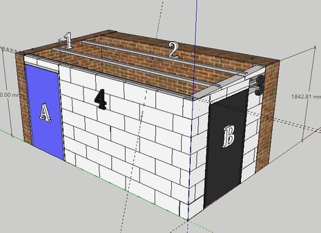

panoss1442169303 Σεπτέμβριος 13, 2020 Author #36 Σεπτέμβριος 13, 2020 (edited) 50 Ytong *2.30=115€. On 10/9/2020 at 9:06 ΜΜ, το μέλος Γιώργος 1 έγραψε: Αστάρι και σπατουλαριστή κόλλα, ή καλύτερα αστάρι - κόλλα - δίχτυ υαλωνήματος - κόλλα. Αν το υαλόνημα είναι αυτό 20τ.μ.*3€=60€. Αστάρι; Έχεις κάποιο λινκ; 2 25κιλες κόλλες (φτάνουν;) για πορομπετόν =20€. Σίδερα 38€. Σύνολο 233€. Συν πάνελ οροφής 220€, όλα μαζί 450€. Το περίμενα πιο φτηνό...και δεν έχω βάλει και τις πόρτες... Πάντως το τελικό σχέδιο είναι αυτό: Έγινε επεξεργασία Σεπτέμβριος 13, 2020 από panoss1442169303
