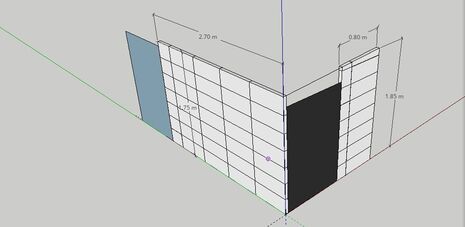

Θέλω να φτιάξω αποθήκη στην ταράτσα.
Σκέφτομαι να χρησιμοποιήσω Alphablock.
Λέω να χρησιμοποιήσω YTONG 60*25*5,0CM 0,90€ το κομμάτι.
Υπολογίζω ότι θα χρειαστώ 38 κομμάτια, άρα 38x,90=34.20€
Συν αυτή την κόλλα 8,80 €.
Συν σοβά.
Τον σοβά τον φτιάχνω με άμμο και ασβέστη, σωστά;(αν δεν πάρω έτοιμο)
Είναι σωστή η επιλογή του υλικού; Κάνει δηλαδή το πορομπετόν (σοβαντισμένο) για κατασκευή σε ταράτσα; Δηλαδή εκτεθειμένο σε όλες τις καιρικές συνθήκες;
Είναι σωστό το πάχος, τα 5 εκατοστά, που επέλεξα;
Θα φτιάξω τους δύο τοίχους αφού οι άλλοι δύο υπάρχουν ήδη και είναι φτιαγμένοι με τούβλα.
Γι αυτό στο σχέδιο βλέπετε δύο τοίχους.
Βλέπετε και δύο πόρτες, με μπλε και σκούρο γκρι χρώμα, πλάτους ένα μέτρο η καθεμία.
Τι πρέπει να προσέξω; Δεν έχω ξαναχρησιμοποιήσει πορομπετόν οπότε κάθε συμβουλή καλοδεχούμενη.
Επίσης δεν έχω ψάξει τις τιμές αλλά διαβάζω ότι το Alphablock είναι φτηνότερο από το Ytong οπότε μάλλον Alphablock θα χρησιμοποιήσω.

Δεν χτίζονται τα 5 εκατοστά πάχος, θα τα πάρει ο αέρας :lol:, τουλάχιστον 15 εκατοστά χρειάζεσαι.
Δεν σοβατίζονται. Αστάρι και σπατουλαριστή κόλλα, ή καλύτερα αστάρι - κόλλα - δίχτυ υαλωνήματος - κόλλα.
  • Agree 1
 Εγώ θα το πω και αν θέλεις άκου το !  :)
Με 5 πόντους τοίχο δεν φτιάχνεις τίποτε παρά μόνο κάνα μερεμέτι σε σημείο που θέλεις να κάνεις κάποια εσοχή!
Αποθήκη στην οποία θα θέλεις να  περάσεις και κάνα σωλήνα για ρεύμα, να κρεμάσεις και κάνα ράφι και να μην φοβάσαι ότι θα σου την πάρει ο αέρας, άποψή μου, το πάχος πρέπει να είναι 15cm συν το σοβά!
Η διαφορά σου θα είναι της τάξης των 70 € μόνο, αλλά η διαφορά στην χρηστικότητα και στην ασφάλεια δεν θα έχει καμία σύγκριση!
  • Agree 1
Και πρεπει να μπουν κολωνες για τη στυρικη της στεγης. Βασικα πρεπεει να γινει σιδεροκατασκευη και απλα το ytong να κλεισει τα κενα...
Υποψη προς τον TS εαν δε το ξερει, πρακτικα στο ytong δε βιδωνεται τιποτα με ασφαλεια :p
  • Agree 1

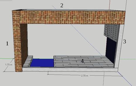

Το ξανασχεδίασα για να φανούν και οι πίσω τοίχοι που είναι ήδη χτισμένοι, αυτοί που είναι με τούβλα.
Τώρα πρέπει να είναι πιο κατανοητό πιστεύω.
Ήδη χτισμένα:  τοίχοι από τούβλα.
Αυτό που ΘΑ χτίσω:  τα άσπρα Ytong ή Alphablock.
Πόρτες: αριστερά μπλε, δεξιά γκρι
Έγινε επεξεργασία από panoss1442169303

Ξαναβάζω το σχέδιο με αριθμημένους τους τοίχους.
  On 10/9/2020 at 9:03 ΜΜ, το μέλος Seafalco έγραψε:
Για τις πόρτες, ή έστω τη μια πόρτα, στο βαθμό που δεν χρειάζεσαι οπωσδήποτε το χώρο δεξιά της μπλε πόρτας.
Θα είναι καλύτερο να μετακινήσεις την πόρτα 22,5 πόντους δεξιότερα και να γυρίζεις τον τοίχο και στην πλευρά που μπαίνει αυτή η πόρτα.
Έτσι ο τοίχος θα καταλήγει σε γωνιά με άλλο τοίχο, οπότε θα είναι πολύ πιο στιβαρός.
Expand
Αναφέρεσαι στον τοίχο 1, σωστά; Δεν έχει πρόβλημα στιβαρότητας.
Υπενθυμίζω, αυτός ο τοίχος υπάρχει ήδη (όπως και ο 2).

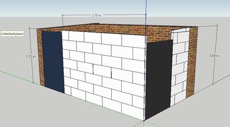

Οπότε νάτο και με τα πρέκια του (15 εκ. πλάτος x 10 εκ. ύψος):
Τελικά νομίζω η μεταφορά της μπλε πόρτας προς τα δεξιά δεν εξοικονομεί χώρο.
Το εμβαδόν της διαδρομής της πόρτας παραμένει ίδιο όπου κι αν τη βάλω.
Και μάλλον θα τις κάνω και τις δύο να ανοίγουν προς τα έξω.

Εδώ βλέπουμε κάτοψη της αποθήκης:
Μετακίνησα τη μπλε πόρτα (ελπίζω να φαίνεται μπλε, την αριστερή τέλος πάντων :D) 23 εκ. προς τα δεξιά.
Τώρα τι πρέπει να κάνω στον τοίχο 4;
Μπορείς να το κάνεις πάνω στο σχέδιο γιατί δεν το κατάλαβα;
(κάτι μου λέει ότι εννοείς την άλλη πόρτα, τη δεξιά)

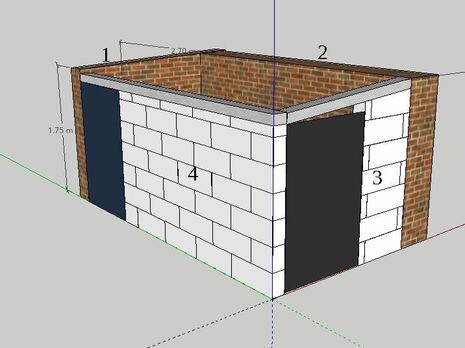

Λοιπόν, τελικό σχέδιο (προς το παρόν :hehe:, θα δω κι αυτό που λέει ο @koumooo1442169082)
