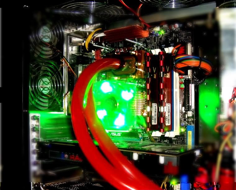

Heatspreader Μάϊος 14, 2010 #10 Μάϊος 14, 2010 Ωραία... Ας πούμε τώρα ότι θα βάλω διάφανο λάστιχο. Ποιο από όλα είναι πολύ καλό? Ποιο υγρό είναι καλύτερο αν βάλω τελικά χρωματιστό? Τόσο καιρό το είχα αποφύγει και έβαζα μόνο WFI, για να μη βαφτούν τα parts. Από την άλλη το έκανα όλο μαύρο το PC μιας και βαρέθηκα τα χρώματα. Το είχα έτσι πριν λίγους μήνες:
eleven Μάϊος 15, 2010 #11 Μάϊος 15, 2010 Παιδιά σχετικά με ρακόρ και λάστιχα.Έχω Ρακόρ 1/2 και λάστιχα τα παρακάτω, αλλά σε κόκκινα.http://www.plaisio.gr/Computers/Tuning/Watercooling-Acc/Tubing/PrimoChill-Tubing-Primoflex-Pro-1-2-Id-3-4-Od-Uv-Green-PFLEX-12-G.htmΤα συγκεκριμένα λάστιχα έχουν 1/2"(12.7mm) εσωτερική διάμετρο ,τα ρακόρ σουέχουν 14 mm εξωτερική γιαυτό και είναι πολύ σφιχτά.Μιας και έχω κάνει όλο το PC χωρίς χρώματα, λαμπάκια και ιστορίες, σκέφτομαι να κάνω και τους σωλήνες μαύρους.Αυτοί μπαίνουν στο κύκλωμά μου?http://www.plaisio.gr/Computers/Tuning/Watercooling-Acc/Tubing/Tygon-Tubing-R3400-19-1-12-7-Black-1M.htmΤι λέτε?Αυτά έχουν 19,1mm εξωτερική και 12,7 mm εσωτερική ,οπότε ισχύει οτι και παραπάνω.Σε περίπτωση που πάρω μικρότερο λάστιχο θα είναι καλύτερα?Σκέφτομαι να πάρω 3 μέτρα από αυτό.Τι λέτε?Τα ίδια λάστιχα έβαλες στο link.
