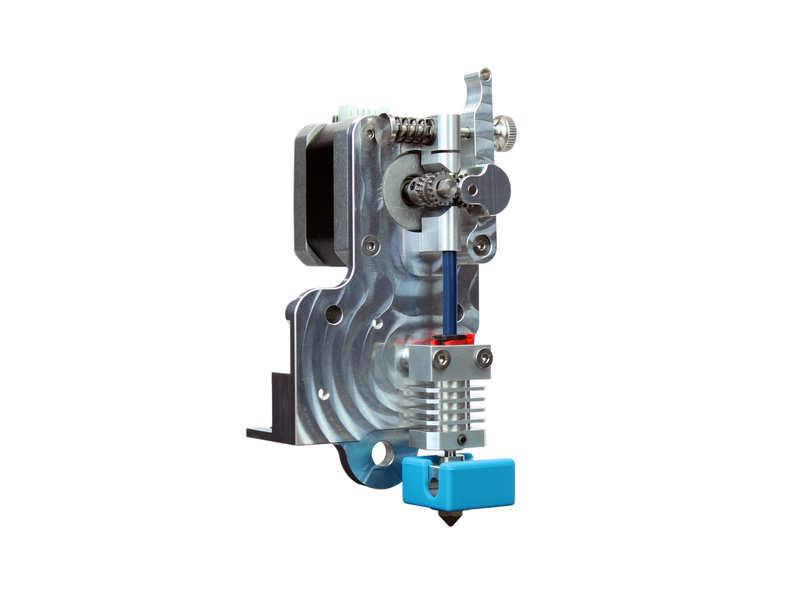

def Δημοσιεύτηκε Σεπτέμβριος 7, 2020 #1 Δημοσιεύτηκε Σεπτέμβριος 7, 2020 (edited) Πέραν της δουλειάς μου, ασχολούμαι εδώ και 20 σχεδόν χρόνια με το flightsimulator. Το τελευταίο καιρό άρχισα να φτιαχνω και πάνελ για κοπτικ. Πέραν της ηλεκτρονικής πλακέτας, καλοδιοσεις, lcd οθόνης, χρειαζόμουν και knobs. Οπότε έψαχνα σε διάφορα site τιμές. Από μια γρήγορη ματιά είδα ότι η τιμή για ένα knobs π.χ για το EFIS είχε 6-8 ευρό, οπότε δεν ΣΥΜΦΕΡΕ να αγοράσεις. Σκέφτηκα και αγόρασα ένα 3d prinder, και συγκεκριμένα το μοντέλο της Creality 3 V2. Βέβαια ήμουν ανάμεσα και σε prinder ρυτινης αλλά η διαστάσεις εκτυπώσεις ήταν πιο μικρές. Αφού αγοράστηκε πριν 10 μέρες και στήθηκε από τεχνικό, δεν χρησιμοποιήθηκε ακόμα, αλλά αγοράστηκαν 2 εξαρτήματα για αναβαθμίσει το ένα είναι αυτό Micro Swiss Direct Drive Extruder with hotend for Creality CR-10 / Ender 3 WWW.3DEXPERT.GR Micro Swiss Direct Drive Extruder with hotend for Creality CR-10 / Ender 3 Και το άλλο είναι αυτό Creality 3D BLTouch Auto Bed Leveling Sensor For CR / Ender Printers WWW.3DEXPERT.GR Creality 3D BLTouch Auto Bed Leveling Sensor For CR / Ender... Ξερω θα μου πείτε αφού έδωσα κοντά στα 500 ευρό γιατί δεν πήρα κάτι μεγαλύτερο για εκτύπωση. Δεν το χρειαζόμουν παιδιά. Αυτό που θέλω να ρωτήσω από τους γνωστές του αντικειμένου, για τον συγκεκριμένο 3d τι άλλο μπορώ να αναβαθμίσω?. Έγινε επεξεργασία Σεπτέμβριος 7, 2020 από def
