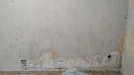

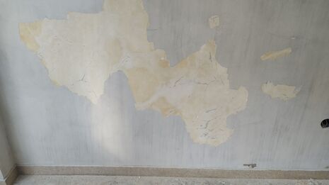

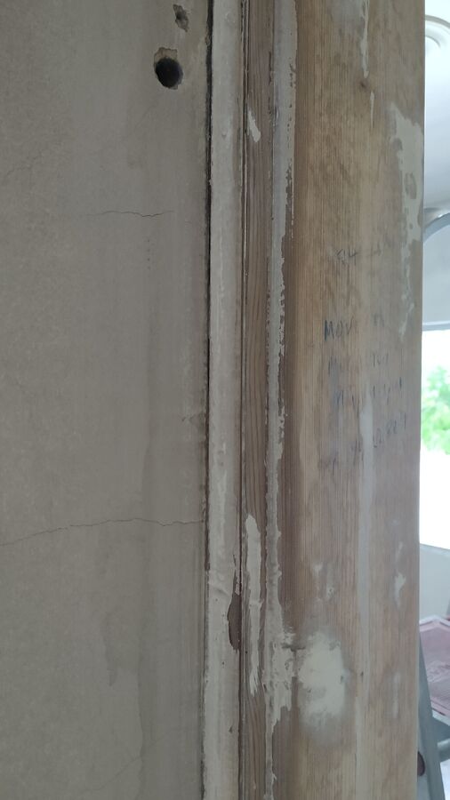

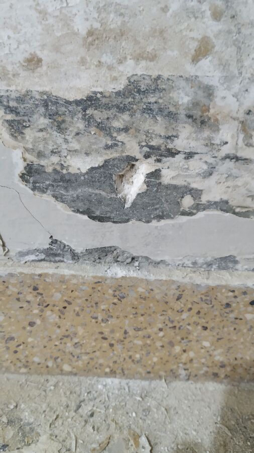

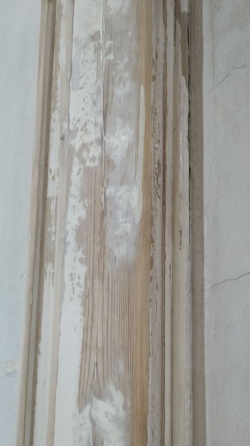

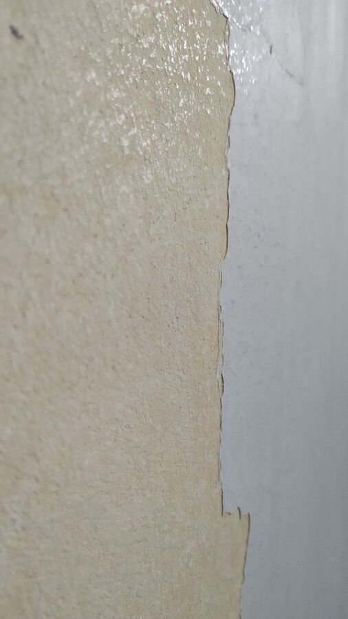

kpetros Δημοσιεύτηκε Αύγουστος 22, 2020 #1 Δημοσιεύτηκε Αύγουστος 22, 2020 (edited) Αφου επλυνα τοιχους για να φυγει μαυριλα , υπαρχουν ορισμενα σημεια που εσκασαν και τα εξυσα . Αυτο που αναρωτιεμαι ..... πρεπει να ψιλοσοβατιστουν πλεον τα σημεια αυτα? Το βαθος που εχει δημιουργηθει ειναι οσο 2 στρωσεις μπογιας .... Οσο για μπογιες , μου εχουν πει για ασταρι μεταλλου και πλαστικο χρωμα . Αν καποιος εχει χρειαστει να βαψει καμμενο τοιχο , ας δωσει τα φωτα του . edit edit ¨ κατι επιπλεον , κασα πορτας οπου η μπογια εχει σκασει απο την ζεστη ,με τριψιμο φευγει ? Πολυεργαλειο για γρηγοροτερα η μπα ? Έγινε επεξεργασία Αύγουστος 22, 2020 από kpetros
trib Αύγουστος 22, 2020 #2 Αύγουστος 22, 2020 Για καμένους τοίχους δεν ξέρω, αλλά στα σημεία που έχεις χτυπήματα/λακούβες θα μπορούσες να περάσεις αφρόστοκο, ο οποίος στεγνώνει γρήγορα, απλώνεται εύκολα, δεν θέλει τρίψιμο και δεν χρειάζεται και ιδιαίτερη τέχνη συγκριτικά με τον απλό στόκο. Βέβαια είναι αρκετά πιο "αλμυρός" σε τιμή. 1

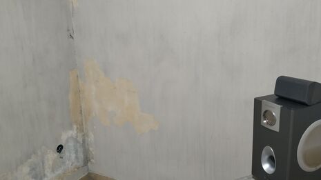

Parhs Αύγουστος 24, 2020 #4 Αύγουστος 24, 2020 (edited) Παει αναλογα το βαθος. Νομιζω πως χρειάζεται ενα σπατουλαρισμα ο τοιχος με στοκο σπατουλαρισματος. Για μεγάλα βαθη χρειάζεσαι πιο χοντροκοκο στοκο. Απο τη φωτογραφια δε μπορω να καταλάβω αν και χαμηλα φαινεται σα να ειναι σαθρος ο σοβας. Πανω απο το σοβατεπι ειναι σα να ειχε παρει υγρασία. Έγινε επεξεργασία Αύγουστος 24, 2020 από Parhs 1
kpetros Αύγουστος 24, 2020 Author #5 Αύγουστος 24, 2020 On 24/8/2020 at 10:33 ΠΜ, το μέλος Parhs έγραψε: Παει αναλογα το βαθος. Νομιζω πως χρειάζεται ενα σπατουλαρισμα ο τοιχος με στοκο σπατουλαρισματος. Για μεγάλα βαθη χρειάζεσαι πιο χοντροκοκο στοκο. Απο τη φωτογραφια δε μπορω να καταλάβω αν και χαμηλα φαινεται σα να ειναι σαθρος ο σοβας. Πανω απο το σοβατεπι ειναι σα να ειχε παρει υγρασία. Expand Οι τοιχοι ηταν ΜΑΥΡΟΙ και τους επλυνα με καθαριστηκο και νερο , οποτε τα σκασιματα μαλλον ειναι αποτελεσμα αυτου.....μαλλον γιατι πριν δεν μπορουσες να τα διακρινεις . Παρολαυτα στο σοβατεπι , μου εκανε και εμενα εντυπωση το οποιο δεν ειναι πιο βαθυ η κατι τετοιο , απλα για καποιο λογο απο εκει πισω ο τοιχος ειναι πιο σκουροχρωμος ... Το βαθος παραμενει το ιδιο . Για τις κασες καμια προταση παιδες ? Γυαλοχαρτα?
karmen1983 Αύγουστος 24, 2020 #6 Αύγουστος 24, 2020 Πετρο οτι ειναι σαθρο πρεπει να φυγει. Χτυπας με σφυρακι κ καταλαβαινεις αμεσως. Στο σοβατεπι με ενα καλεμι σπασε το σοβα κ μυρισε να δεις αν πιανει η μυτη σου μυρωδια μουχλας. Μικρες διαφορες ~1mm πας με στοκο σπατουλαρισματος και τριψιμο. Ο αφροστοκος που προταθηκε ειναι πολυ καλη επιλογή αλλα θα τον χρησιμοποιουσα μονο σε τρυπες/βαθουλωματα (αποψη μου ειναι οχι ευαγγέλιο) Οι κασες τρίψιμο καλο, βελατουρα αφου θα αποκαλυψεις ξυλο κ μετα οτι χρωμα σου αρεσει αισθητικα. Εγω θα τις εφερνα σε αγνο σημείο. Αλλα ειμαι ψυχακιας. Μπορεις να αφαιρεσεις με τριψιμο μονο οτι ξεφλουδιζει και κατιτίς παραπανω για να γινεις "σωστο δεσιμο". 1

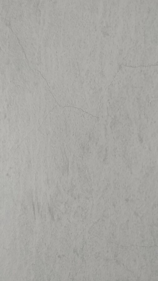

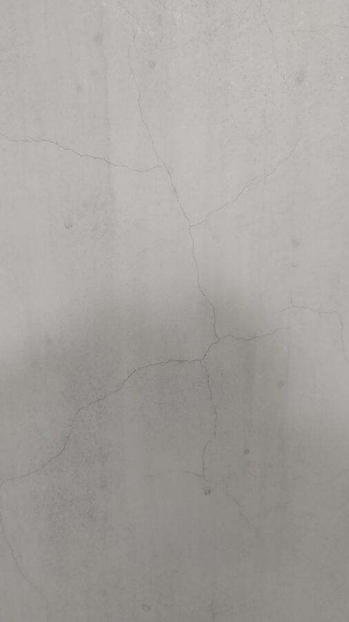

kpetros Αύγουστος 24, 2020 Author #7 Αύγουστος 24, 2020 Ευχαριστω για τις απαντησεις , θα παω αυριο να παρω χαρτι απο το χρωματοπωλειο και θα δω το σοβατεπι οπως λες αμα κρυβει μουχλα. @karmen1983 Οι απλες "ρωγμες" στον τοιχο , θελουν και αυτες καποια διαδικασια ? Γιατι δοκιμασα να ξυσω και δεν ξεφλουδιζει με τιποτα

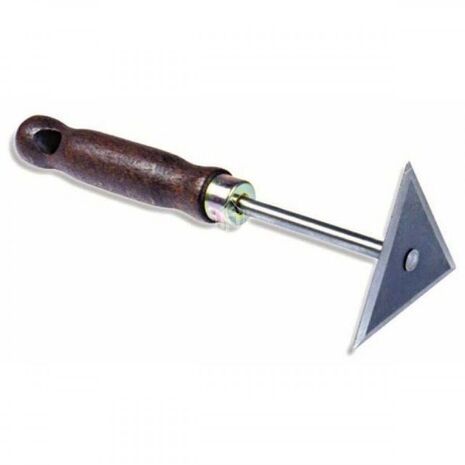

karmen1983 Αύγουστος 25, 2020 #8 Αύγουστος 25, 2020 Εδω εισαι Υπαρχει ειδικη τριγωνικη ξυστρα γι αυτη τη δουλεια. Αλλα αν εχεις πολυεργαλειο με προσαρτημα για σοβα ή γενικα δομικα θα κανεις δουλειά εστω κ πιο αργα. ( με γωνιακο τροχο επισης αλλα η σκονη ειναι ανυποφορη) 1
kpetros Αύγουστος 28, 2020 Author #9 Αύγουστος 28, 2020 (edited) @karmen1983 Πηρα την τριγωνη ξυστρα α΄λλα ειναι αδυνατον να "σκαψω" μεσα , ουτε να φυγει η μπογια δεν ψηνεται . Ολοι οι τοιχοι ειναι γεματοι απο αυτα ..... Επισης δες πως πηγε η κασα .... Μηπως να παρω ενα πολυεργαλειο ? ΠΣ, στο σοβατεπι δεν ειναι μουχλα , για καποιο λογο ειναι επιφανειακο αυτο το σκουροχρωμο . Έγινε επεξεργασία Αύγουστος 28, 2020 από kpetros
stam1982 Αύγουστος 28, 2020 #10 Αύγουστος 28, 2020 Με το ξυστράκι καθαρίζεις τα σαθρά.Απο τη στιγμή που δε φευγει κάτι αλλο,στοκαρεις τις ατέλειες,τρίβεις με ενα γυαλοχαρτο 180 μόλις ξεραθει,ασταρωνεις και βάφεις. Όσον αφορά την κάσα ακολουθείς την ίδια διαδικασία. 1
kpetros Αύγουστος 29, 2020 Author #11 Αύγουστος 29, 2020 On 28/8/2020 at 9:20 ΜΜ, το μέλος stam1982 έγραψε: Με το ξυστράκι καθαρίζεις τα σαθρά.Απο τη στιγμή που δε φευγει κάτι αλλο,στοκαρεις τις ατέλειες,τρίβεις με ενα γυαλοχαρτο 180 μόλις ξεραθει,ασταρωνεις και βάφεις. Όσον αφορά την κάσα ακολουθείς την ίδια διαδικασία. Expand Και στις ρωγμουλες που δεν φευγουν , παλι στοκαρισμα και τριψιμο ? Στην κασα επειδη δεν παιζει να φυγει ολοοοο για να μεινει το ξυλο απο πισω , να φανταστω πως το "σωστο" αποτελεσμα ειναι να το ποιανω και να ειναι γυαλι . Το θετικο ειναι οτι δεν εχει σκασει λογο υγρασιας και ολα αυτα ειναι διοτι εκανα τα δωματια μπουγελο .
karmen1983 Αύγουστος 29, 2020 #12 Αύγουστος 29, 2020 Θελει δυναμη Πετρο για να γινει η αρχη και να αρχισει η ξυστρα να κανει το αυλακι. Επισης θα δεις οτι δεν δουλευει το ιδιο γρηγορα προς τα δεξια ή προς τα αριστερα της ρογμης. Θα βρεις αναλογα τη ρογμη κ πως να σκαβεις για πιο γρηγορα αποτελεσματα Οτι ρογμη σπατουλαρεις χωρις να την ανοιξεις, θα ξανα ανοιξει να εχεις υποψιν σου. 1 1
ΓιαγκΤ Αύγουστος 29, 2020 #13 Αύγουστος 29, 2020 Μπορείς να πάρεις τριβείο καμηλοπάρδαλη για ποιο εύκολα αλλά θα γεμίσεις σκόνη 1 1
kpetros Αύγουστος 29, 2020 Author #14 Αύγουστος 29, 2020 On 29/8/2020 at 3:57 ΠΜ, το μέλος karmen1983 έγραψε: Θελει δυναμη Πετρο για να γινει η αρχη και να αρχισει η ξυστρα να κανει το αυλακι. Επισης θα δεις οτι δεν δουλευει το ιδιο γρηγορα προς τα δεξια ή προς τα αριστερα της ρογμης. Θα βρεις αναλογα τη ρογμη κ πως να σκαβεις για πιο γρηγορα αποτελεσματα Οτι ρογμη σπατουλαρεις χωρις να την ανοιξεις, θα ξανα ανοιξει να εχεις υποψιν σου. Expand Θα το ξαναδοκιμασω (φαγωμενος και κοιμησμενος καλα ) και ισως παρω μια επιπλεον τετοια ξυστρα . Φαινεται πως με τουτο μπορεις να βαλεις παραπανω δυναμη . Αν παω σε τροχο , θα γινουν οι τοιχοι σουρωτηρι γιατι κυριολεκτικα υπαρχει μια τετοια ρωγμη ανα 5 ποντους . On 29/8/2020 at 5:03 ΠΜ, το μέλος ΓιαγκΤ έγραψε: Μπορείς να πάρεις τριβείο καμηλοπάρδαλη για ποιο εύκολα αλλά θα γεμίσεις σκόνη Expand Εχω τετοιου τυπου , δεν θα κανουν δουλεια για μετα το στοκαρισμα ?

rastaman Αύγουστος 29, 2020 #16 Αύγουστος 29, 2020 Τετοιο παρε με ξυραφι μπροστα και θα με θυμηθεις .... Ξύστρα τζαμιών και δαπέδου PULEX 25cm με χερούλι αλουμινίου | ΞΥΣΤΡΕΣ ΤΖΑΜΙΩΝ-ΠΑΤΩΜΑΤΩΝ PULEX | takataka.gr WWW.TAKATAKA.GR Ξύστρα τζαμιών και δαπέδου PULEX μήκους 25εκ. με εργονομικό χερούλι απο αλουμίνιο , και διάστασης 10 εκ. 1

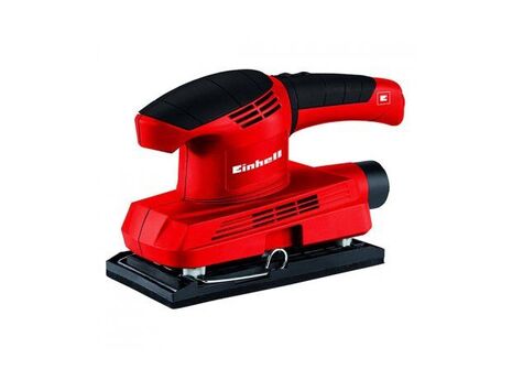

karmen1983 Αύγουστος 29, 2020 #17 Αύγουστος 29, 2020 Αν οι επιφανειες ειναι μεγαλες θες καμηλοπαρδαλη οπως πολυ σωστα ειπε ο Γιαγκος. Βεβαια επειδη εμενα μου χαλασε η δικια μου το εκανα με εκκεντρο χειρος 125mm. Το μπαταριας που ειχα παρει πριν μερες. Κανει πιο γρηγορη δουλεια απο το παλμικο που δειχνεις. Και βαλε κ κανα καλεμι με σφυρι για αρχη κ μετα την τριγωνικη αντι να αγοραζεις ξυστρες 100 ειδων. 1 1

kpetros Αύγουστος 29, 2020 Author #19 Αύγουστος 29, 2020 On 29/8/2020 at 10:36 ΠΜ, το μέλος karmen1983 έγραψε: Αν οι επιφανειες ειναι μεγαλες θες καμηλοπαρδαλη οπως πολυ σωστα ειπε ο Γιαγκος. Βεβαια επειδη εμενα μου χαλασε η δικια μου το εκανα με εκκεντρο χειρος 125mm. Το μπαταριας που ειχα παρει πριν μερες. Κανει πιο γρηγορη δουλεια απο το παλμικο που δειχνεις. Και βαλε κ κανα καλεμι με σφυρι για αρχη κ μετα την τριγωνικη αντι να αγοραζεις ξυστρες 100 ειδων. Expand Με το καλεμι σιγουρα , εχω ενα μικρο που θα κανει δουλεια .... Μου ηρθε μια φαεινη ιδεα..... δραπανοκατσαβιδο με 10αρακι επανω .... πλαγια στον τοιχο . Οσο για το εκκεντρο , αυτο το μικρο φαινεται πιο ματζινεβελο απο το καμηλοπαρδαλη με κονταρια ... αναρωτιεμαι για ποση ωρα θα το κραταω
karmen1983 Αύγουστος 29, 2020 #20 Αύγουστος 29, 2020 On 29/8/2020 at 3:58 ΜΜ, το μέλος ΓιαγκΤ έγραψε: Τι μάρκα να αποφύγουμε; ; ) Expand Αν εφταιγε το εργαλειο θα το ελεγα αλλα φταιω εγω. Εκανα οπισθεν κ το ειχα ξεχασει οτι ηταν πισω... bulle ηταν κ οσο δούλευε ημουν ικανοποιημενη. Αλλα οκ δεν ειχε κανει κ την απιστευτη δουλεια για να εχω ολοκληρωμένη εικονα. Ενα διαμερισμα 100τμ ειχε κανει. Τωρα που το ηθελα για τα πολλα το εκανα χαλκομανια On 29/8/2020 at 4:06 ΜΜ, το μέλος kpetros έγραψε: αναρωτιεμαι για ποση ωρα θα το κραταω Expand Εξαρταται αν το θες μονο για τα στοκαρισματα ή αν το θες αφου θα σπατουλαρεις ολες τις επιφανειες. Μονο για τα στοκαρισματα δεν ειναι πολυ δουλεια κ παει γρηγορα. Στα 550τμ μου πηρε καπου 5 ωρες για ολα τα στοκαρισματα. 1 2
