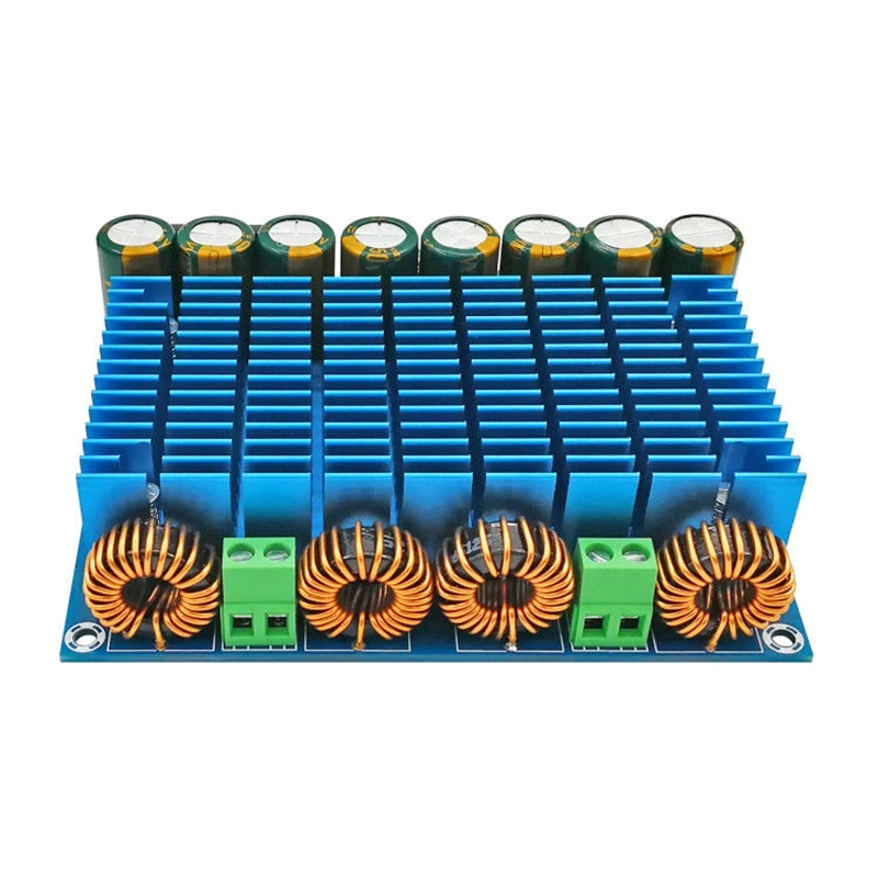

Nick74 Αύγουστος 24, 2020 #42 Αύγουστος 24, 2020 On 23/8/2020 at 2:16 ΜΜ, το μέλος panos 12 έγραψε: https://www.skroutz.gr/s/21945822/BLJ-253.html για τον ενισχυτή τώρα δεν ξέρουμε τι ποιότητας είναι και αν δίνει το 100% στα ηχεία, διαβάζω και κάτι σχόλια ότι κάνει έναν θόρυβο στα ηχεία όταν είναι στην αναμονή Expand Ο θορυβος χωρις σημα δεν ειναι απαραιτητα απ τον ιδιο τον ενισχυτη. Στο 99.9% των περιπτωσεων οφειλεται απο εξωτερικα ground loops. Αν μπορεις ακουσε τον στο μαγαζι να δεις αν εχει τετοια θεματα η οχι 1

Nick74 Αύγουστος 27, 2020 #52 Αύγουστος 27, 2020 (edited) On 27/8/2020 at 7:09 ΜΜ, το μέλος panos 12 έγραψε: Παιρνει και μετασχηματιστη 12v εγω το εχω κανονικα στην πριζα με το καλωδιο που ειναι κολημενο πισω, τα ηχεια παντως πανε και ποιο πανω απο την μεση δεν εχουνε παραμορφωση, αλλα ο ενισχυτης δεν ξερω ισως ειναι μικρος; μηπως ηθελε κανεναν απο τους μεγαλους γιατι κατι τετοιους βλεπω βαζουν σε αυτα τα ηχεια Expand ΑΝ ειναι 2χ25w και τα ηχεια 88db οπως λενε οι κατασκευαστες τους εισαι μια χαρα. (στο υπολογισα πιο πανω, ποιανεις το υψος μαεστρου με 16w) Αν τωρα τα specs ειναι φουσκωμενα και δεν ισχυουν (των ηχειων δε νομιζω, αλλα του ενισχυτη δεν αποκλειεται) αυτο ειναι αλλο θεμα. Το τροφοδοτικακι που λες ποσα Α ειναι? Βεβαια εννωειται μπορουσες να βαλεις μεγαλυτερο ενισχυτη. οι ενισχυτες εμφανησιακα ΔΕ χρειαζεται να ειναι πλεον μεγαλοι... αυτο το πλακετακι TDA8954TH Class D High Power Dual Channel Digital o Amplifier Board 420W x 2|Amplifier| - AliExpress WWW.ALIEXPRESS.COM Smarter Shopping, Better Living! Aliexpress.com βγαζει μετρημενα 2Χ115 W (ασχετα με τα 420 που λεει) και ειναι μικροσκοπικο σε σχεση με τους "μεγαλους ενισχυτες" αλλων εποχων (που για 10-20w ηταν 15 κιλα) Έγινε επεξεργασία Αύγουστος 27, 2020 από Nick74 1
panos 12 Αύγουστος 27, 2020 Author #53 Αύγουστος 27, 2020 On 27/8/2020 at 7:16 ΜΜ, το μέλος Nick74 έγραψε: ΑΝ ειναι 2χ25w και τα ηχεια 88db οπως λενε οι κατασκευαστες τους εισαι μια χαρα. (στο υπολογισα πιο πανω, ποιανεις το υψος μαεστρου με 16w) Αν τωρα τα specs ειναι φουσκωμενα και δεν ισχυουν (των ηχειων δε νομιζω, αλλα του ενισχυτη δεν αποκλειεται) αυτο ειναι αλλο θεμα. Το τροφοδοτικακι που λες ποσα Α ειναι? Βεβαια εννωειται μπορουσες να βαλεις μεγαλυτερο ενισχυτη. οι ενισχυτες εμφανησιακα ΔΕ χρειαζεται να ειναι πλεον μεγαλοι... αυτο το πλακετακι TDA8954TH Class D High Power Dual Channel Digital o Amplifier Board 420W x 2|Amplifier| - AliExpress WWW.ALIEXPRESS.COM Smarter Shopping, Better Living! Aliexpress.com βγαζει μετρημενα 2Χ115 W (ασχετα με τα 420 που λεει) και ειναι μικροσκοπικο σε σχεση με τους "μεγαλους ενισχυτες" αλλων εποχων (που για 10-20w ηταν 15 κιλα) Expand πίσω λέει μπορεί να πάρει και μετασχηματιστη 12v 5A αυτό γράφει, το θέμα είναι ότι μέχρι την μέση τα ηχεία δεν έχουνε παραμόρφωση άλλα ο ενισχυτής το μπλε φως που έχει τρεμοπαίζει, άρα ζορίζεται μαλον, λογικά αυτά τα ηχεία θα δίνουν ποιο πολύ ένταση δεν ξέρω, επισης για μουσικη ακουω ποιο πολυ λαικα εντεχνα και ελληνικα αντε και λιγο 80s αντε και λιγο ροκ scorpions kiss κατι τετοια ας πουμε
Nick74 Αύγουστος 27, 2020 #54 Αύγουστος 27, 2020 (edited) απ τη στιγμη που δε ξερω τον ενισχυτη δε ξερω τι ακριβως σημαινει το μπλε φωτακι, αλλα ετσι οπως το περιγραφεις καταλαβαινω πως το τροφοδοτικο του ειναι που ζοριζεται. δε ξερω αν θελει εξωτερικο τροφοδοτικο (να εχει διπλασια τουλαχιστο αμπερ απ οσα ζηταει) κανενα manual εχει? Αν τον ειχα μπροστα μου ανοιχτο θα σου ελεγα περισσοτερα αλλα τη στιγμη που μιλαμε για oem Κινεζικο δεν υπαρχουν λογικα ουτε στοιχεια ουτε καπου μπορει να βρει καποιος το τι εχει μεσα. Το θεμα ειναι τουλαχιστο ποιοτικα πρεπει να εισαι πολυ πιο ευχαριστημενος απο τα logitech και τα ηχεια σιγουρα ηταν πολυ καλη επιλογη. Αν τωρα θες κι αλλα γκαζια και θες μεγαλυτερο ενισχυτη αυτο εσυ θα το κρινεις αναλογα τα γουστα σου, αλλα προσωπικα για ακροαση ενος μετρου το βλεπω υπερβολικο να θες πανω απο 110db Στην τελικη μπορεις νομιζω να τον αλλαξεις αν θες να παρεις μεγαλυτερο (για να κερδισεις 3db θες διπλασια ισχυ, για διπλασιασμο ακουστικης πιεσης θες τετραπλασια ) Έγινε επεξεργασία Αύγουστος 27, 2020 από Nick74 1
panos 12 Αύγουστος 27, 2020 Author #55 Αύγουστος 27, 2020 On 27/8/2020 at 8:29 ΜΜ, το μέλος Nick74 έγραψε: απ τη στιγμη που δε ξερω τον ενισχυτη δε ξερω τι ακριβως σημαινει το μπλε φωτακι, αλλα ετσι οπως το περιγραφεις καταλαβαινω πως το τροφοδοτικο του ειναι που ζοριζεται. δε ξερω αν θελει εξωτερικο τροφοδοτικο (να εχει διπλασια τουλαχιστο αμπερ απ οσα ζηταει) κανενα manual εχει? Αν τον ειχα μπροστα μου ανοιχτο θα σου ελεγα περισσοτερα αλλα τη στιγμη που μιλαμε για oem Κινεζικο δεν υπαρχουν λογικα ουτε στοιχεια ουτε καπου μπορει να βρει καποιος το τι εχει μεσα. Το θεμα ειναι τουλαχιστο ποιοτικα πρεπει να εισαι πολυ πιο ευχαριστημενος απο τα logitech και τα ηχεια σιγουρα ηταν πολυ καλη επιλογη. Αν τωρα θες κι αλλα γκαζια και θες μεγαλυτερο ενισχυτη αυτο εσυ θα το κρινεις αναλογα τα γουστα σου, αλλα προσωπικα για ακροαση ενος μετρου το βλεπω υπερβολικο να θες πανω απο 110db Στην τελικη μπορεις νομιζω να τον αλλαξεις αν θες να παρεις μεγαλυτερο (για να κερδισεις 3db θες διπλασια ισχυ, για διπλασιασμο ακουστικης πιεσης θες τετραπλασια ) Expand TeLi BLJ 253 Professional Hi Fi Mini Amplifier Support USB SD DVD PC TUNERFM with Digital Screen|dvd fm|dvd player with gamesdvd r - AliExpress WWW.ALIEXPRESS.COM Smarter Shopping, Better Living! Aliexpress.com αυτος εδω ειναι, δεν ξερουμε ποσο θα αντεξει το θεμα ειναι να μην κανει ζημια στα ηχεια, αλλα δεν καταλαβα αφου τα ηχεια σηκωνουν κι αλλη ενταση με ειπε να μην τα παω πανω απο μεση, τελος παντων, φυσικα και ειναι ποιο δυνατα απο τα logitech ουτε καν μερα με νυχτα να πουμε, αφου εβαλα ενα τεστ απο ταινια να δω και το μπασο εκανε σα να εσκαγε το σπιτι, μουσικη ακουγεται μεχρι εξω στο μπαλκονι λογικα, δεν προλαβα να τα δω καλα γιατι πηγα αγορασα αλλο καλωδιο δεν εφτασε πηρα μια μπαλαντεζα προεκτασης για τον ενισχυτη αλλα θα την βγαλω γιατι εγινε κουλουρα ειναι 3μετρα δεν ειχε ποιο μικρες, το καλωδιο του ειναι πολυ μικρο με αποτελεσμα να μην φτανει μεχρι το πολυμπριζο κατω και να τεντωνεται λιγο, αλλα μαλον θα το αφησω ετσι παρα με την μπαλαντεζα
Nick74 Αύγουστος 27, 2020 #56 Αύγουστος 27, 2020 (edited) Δε καταλαβαινω, αφου λες τριζει ολο το σπιτι τι προβλημα εχεις? το να θες να το τελικιασεις ειναι λαθος αφου κανενα ενισχυτη δε πρεπει να τον φτανουμε στα ορια του. Το ηχοσυστημα δεν ειναι καρτα γραφικων να το pushαρουμε οσο παει, και η ανθρωπινη ακοη εχει καποια ορια. Απ τα 115db και πανω εξ αλλου δεν ακους καν ολα τα οργανα. Τα ηχεια σιγουρα εχουν να δωσουν παραπανω αφου αντεχουν 160w αλλα ποιος ο λογος να φτασουν στα δικα τους ορια παραμορφωσης? το 160 με το 25 δεν απεχουν παρα πολυ παντως. Αν εχεις μια Χ ακουστικη ενταση στο 1w για να διπλασιαστει θες 4w μετα για να διπλασιαστει θες 16w και μετα 64w, Αν τωρα χωσεις 130w εχεις την ιδια ακουστικη πιεση που παιρνεις με τα 64 +3db ζημια στα ηχεια δεν κανει κανενας ενισχυτης εφ οσον δε φτανει στα ορια παραμορφωσης, οποτε οσον αφορα αυτο μη σε απασχολει. Έγινε επεξεργασία Αύγουστος 27, 2020 από Nick74 1
panos 12 Αύγουστος 27, 2020 Author #57 Αύγουστος 27, 2020 On 27/8/2020 at 9:38 ΜΜ, το μέλος Nick74 έγραψε: Δε καταλαβαινω, αφου λες τριζει ολο το σπιτι τι προβλημα εχεις? το να θες να το τελικιασεις ειναι λαθος αφου κανενα ενισχυτη δε πρεπει να τον φτανουμε στα ορια του. Το ηχοσυστημα δεν ειναι καρτα γραφικων να το pushαρουμε οσο παει, και η ανθρωπινη ακοη εχει καποια ορια. Απ τα 115db και πανω εξ αλλου δεν ακους καν ολα τα οργανα. Τα ηχεια σιγουρα εχουν να δωσουν παραπανω αφου αντεχουν 160w αλλα ποιος ο λογος να φτασουν στα δικα τους ορια παραμορφωσης? το 160 με το 25 δεν απεχουν παρα πολυ παντως. Αν εχεις μια Χ ακουστικη ενταση στο 1w για να διπλασιαστει θες 4w μετα για να διπλασιαστει θες 16w και μετα 64w, Αν τωρα χωσεις 130w εχεις την ιδια ακουστικη πιεση που παιρνεις με τα 64 +3db ζημια στα ηχεια δεν κανει κανενας ενισχυτης εφ οσον δε φτανει στα ορια παραμορφωσης, οποτε οσον αφορα αυτο μη σε απασχολει. Expand Το τελευταιο δεν το καταλαβα, θελω αυτα τα ηχεια να μου μεινουν δεν θελω να χαλασουν, ο ενισχυτης για τωρα καλος ειναι, αργοτερα βλεπουμε οταν αστραφτει το θεμα ειναι τι γινεται, παντως μια επειδη εβαλα ενα στικακι και ειχε λιγο στατικο ακουστηκε στα ηχεια το σιρ σιρ, εαν αστραψει τα εκαψε φανταζομαι ή οταν πχ βαζω μια πριζα παλι ακουω το κρις κρις στα ηχεια, βεβαια και στα logitech το εκανε αυτο αλλα πολυ ποιο εντονο αφου δεν ειχαν καν μονωση σωστη αναβε καποιος το φως στην οικοδομη και ακουγοταν το πατ στα ηχεια
Nick74 Αύγουστος 27, 2020 #58 Αύγουστος 27, 2020 On 27/8/2020 at 9:50 ΜΜ, το μέλος panos 12 έγραψε: Το τελευταιο δεν το καταλαβα, θελω αυτα τα ηχεια να μου μεινουν δεν θελω να χαλασουν, ο ενισχυτης για τωρα καλος ειναι, αργοτερα βλεπουμε οταν αστραφτει το θεμα ειναι τι γινεται, παντως μια επειδη εβαλα ενα στικακι και ειχε λιγο στατικο ακουστηκε στα ηχεια το σιρ σιρ, εαν αστραψει τα εκαψε φανταζομαι ή οταν πχ βαζω μια πριζα παλι ακουω το κρις κρις στα ηχεια, βεβαια και στα logitech το εκανε αυτο αλλα πολυ ποιο εντονο αφου δεν ειχαν καν μονωση σωστη αναβε καποιος το φως στην οικοδομη και ακουγοταν το πατ στα ηχεια Expand Οκ, αυτο που λες ειναι προβλημα με το EMI filter. Προσωπικα πουθενα δεν εχω τετοιο θεμα γιατι σε ολο το σπιτι εχω φτιαξει δικα μου φιλτρα αλλα ξερω πως το 90% του κοσμου εστω με μια συσκευη εχει. Τα ηχεια δε χαλανε αν δε φτασουν στα ορια της παραμορφωσης αλλα οσον αφορα τα υπολοιπα καλο θα ηταν ΟΛΑ τα ηλεκτρονικα σου να τα εχεις προστατευμενα ειτε με ups η εστω με ενα καλο φιλτρακι. Αν ειχες γνωσεις ηλεκτρονικων η ηλεκτρολογικων η αν εχεις καποιο γνωστο θα σου ελεγα πως να φτιαξεις ενα ωραιοτατο και πολυ καλυτερο απ οτιδηποτε θα βρεις στο εμποριο. Αν οχι τοτε περιοριζεσαι σε οτι πωλειται (σταθεροποιητες, πολυμπριζα ασφαλειας ups κτλ και αν ειναι καποιας καλης ποιοτητας θα ενσωματωνει και ενα emi φιλτρο. Τα ups της apc πχ εχουν αρκετα καλο φιλτρο εισοδου)
panos 12 Αύγουστος 27, 2020 Author #59 Αύγουστος 27, 2020 On 27/8/2020 at 10:04 ΜΜ, το μέλος Nick74 έγραψε: Οκ, αυτο που λες ειναι προβλημα με το EMI filter. Προσωπικα πουθενα δεν εχω τετοιο θεμα γιατι σε ολο το σπιτι εχω φτιαξει δικα μου φιλτρα αλλα ξερω πως το 90% του κοσμου εστω με μια συσκευη εχει. Τα ηχεια δε χαλανε αν δε φτασουν στα ορια της παραμορφωσης αλλα οσον αφορα τα υπολοιπα καλο θα ηταν ΟΛΑ τα ηλεκτρονικα σου να τα εχεις προστατευμενα ειτε με ups η εστω με ενα καλο φιλτρακι. Αν ειχες γνωσεις ηλεκτρονικων η ηλεκτρολογικων η αν εχεις καποιο γνωστο θα σου ελεγα πως να φτιαξεις ενα ωραιοτατο και πολυ καλυτερο απ οτιδηποτε θα βρεις στο εμποριο. Αν οχι τοτε περιοριζεσαι σε οτι πωλειται (σταθεροποιητες, πολυμπριζα ασφαλειας ups κτλ και αν ειναι καποιας καλης ποιοτητας θα ενσωματωνει και ενα emi φιλτρο. Τα ups της apc πχ εχουν αρκετα καλο φιλτρο εισοδου) Expand Και ο πωλητής με ειπε για ups να παρω, εχω εναν σταθεροποιητη τασεως https://www.skroutz.gr/s/9016557/VMARK-RE-02-1000VA.html ο οποιος ειναι των 30€ κανει την δουλεια του βεβαια και σε υπερταση οπως πχ μου ηρθε μια προχτες έσβησαν ολα για 1 δευτερολεπτο και ξανα ανοιξαν, ο υπολογιστης εκανε επανεκινηση, αλλα λεω να παρω της apc οταν μπορέσω
Nick74 Αύγουστος 27, 2020 #60 Αύγουστος 27, 2020 On 27/8/2020 at 10:10 ΜΜ, το μέλος panos 12 έγραψε: Και ο πωλητής με ειπε για ups να παρω, εχω εναν σταθεροποιητη τασεως https://www.skroutz.gr/s/9016557/VMARK-RE-02-1000VA.html ο οποιος ειναι των 30€ κανει την δουλεια του βεβαια και σε υπερταση οπως πχ μου ηρθε μια προχτες έσβησαν ολα για 1 δευτερολεπτο και ξανα ανοιξαν, ο υπολογιστης εκανε επανεκινηση, αλλα λεω να παρω της apc οταν μπορέσω Expand Ο συγκεκριμενος σταθεροποιητης ΔΕΝ περιλαμβανει EMI φιλτρο. Τελικα οντως ο πωλητης πρεπει να μην ειναι απλος πωλητης αλλα να το χει και χομπυ
