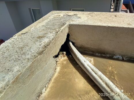

Sami Δημοσιεύτηκε Αύγουστος 13, 2020 #1 Δημοσιεύτηκε Αύγουστος 13, 2020 Καλημέρα σας, Νέος στην ομάδα, έχω μια τρύπα στη ταράτσα που θέλω να κλείσω, επισυνάπτω φωτογραφία. Τι διαδικασία πρέπει να ακολουθήσω κ τι υλικά προτείνετε; Για να κλείσει κ να μην περνάει νερό. Ευχαριστώ
vellamos Αύγουστος 13, 2020 #2 Αύγουστος 13, 2020 βρεξε ολο το σημειο με το παλιο τσιμεντο , παρε ενα τουβλο και σπαστο σε κομματακια και χτιστο με λασπη. αλλως βαλε αφρο πολυουρεθανης να κλεισει την τρυπα και μετα με αρμοκολλα πλακιδιων στοκαρισε το καλα. παντως το σιγουρο ειναι οτι αν βαλεις σκετη λασπη δεν θα στεκεται και θα πεφτει
Lakisss Αύγουστος 13, 2020 #3 Αύγουστος 13, 2020 Βλέπω ότι περνάνε κάποιοι σωλήνες. Ότι και να κάνεις για να κλείσεις την τρύπα, πρέπει να αφήσεις διέλευση για τους σωλήνες. Κάποιο κομμάτι pvc σωλήνα θα ήταν μια χαρά.
Oric Αύγουστος 14, 2020 #4 Αύγουστος 14, 2020 Κλείσε την τρύπα με ινοπλισμένη τσιμεντοκονία και μετά από μερικές μέρες, αφού σφίξει, πέρασε το τραύμα τρία χέρια hydrostop roof. Ακολούθησε πιστά τις οδηγίες. 1
Γιώργος 1 Αύγουστος 15, 2020 #5 Αύγουστος 15, 2020 (edited) ΒΑΣΙΚΟ, σηκώνεις τους σωλήνες πριν αρχίζεις να γεμίζεις την τρύπα. Οι σωλήνες πρέπει να μπαίνουν στον τοίχο ψηλότερα από το σημείο που μπορεί να φτάσει το νερό. Μπορείς για το γέμισμα να πάρεις ένα σακουλάκι επισκευαστικό σκυρόδεμα. Πριν από την εφαρμογή πρέπει να έχεις βρέξει τα τοιχώματα της τρύπας. Να έχουν ρουφήξει νερό χωρίς να υπάρχει επιφανειακό νερό όταν αρχίζεις το γέμισμα. Το σωστότερο να το γεμίσεις σε δύο φάσεις με διαφορά δύο μέρες, να αφήσεις για τη δεύτερη φάση ένα πάχος γέμισης περίπου δύο εκατοστά. Μετά από κάθε γέμισμα για μερικές ώρες περνάς το φρέσκο τσιμέντο με ένα σφουγγάρι βρεγμένο για να μη γίνουν ρηγματώσεις. Αν δεν τα κάνεις σωστά και δεις τελικά ρηγματώσεις στο γέμισμα, πάρε ένα κιλό HYPERDESMO και 250 γραμμάρια αστάρι και πέρασε όλη την περιοχή δύο χέρια. Έγινε επεξεργασία Αύγουστος 15, 2020 από Γιώργος 1
panoss1442169303 Αύγουστος 15, 2020 #6 Αύγουστος 15, 2020 πριν 21 λεπτά, το μέλος Γιώργος 1 έγραψε: Αν δεν τα κάνεις σωστά και δεις τελικά ρηγματώσεις στο γέμισμα, πάρε ένα κιλό HYPERDESMO και 250 γραμμάρια αστάρι και πέρασε όλη την περιοχή δύο χέρια. Αυτό το διευκρινίζεις λίγο; 1. Ποιο αστάρι; 2. βάζει πρώτα το αστάρι και μετά από πάνω το Hyperdesmo;
nikos Αύγουστος 15, 2020 #7 Αύγουστος 15, 2020 βγάζει και η Alchemical (hyperdesmo) αλλά είναι πολύ ακριβό .Βρες κάτι πιο φτηνό ,πέρασέ το και μετά δυο χέρια hyperdesmo . 1
Γιώργος 1 Αύγουστος 15, 2020 #8 Αύγουστος 15, 2020 πριν 3 ώρες, το μέλος panoss1442169303 έγραψε: Αυτό το διευκρινίζεις λίγο; 1. Ποιο αστάρι; 2. βάζει πρώτα το αστάρι και μετά από πάνω το Hyperdesmo; Υπάρχουν δύο κατηγορίες αστάρια για το υπέρδεσμο. Το γρήγορο που το περνάς και αμέσως μετά περνάς το υπέρδεσμο, και το αργό που το περνάς και μετά από ώρες θα περάσεις το υπέρδεσμο. Να πάρεις την μικρότερη συσκευασία από το γρήγορο που είναι 250 γραμμάρια. 1
Parhs Αύγουστος 17, 2020 #9 Αύγουστος 17, 2020 (edited) Παντως οπως ειναι περασμενα νομιζω πως θα εχει θεμα με νερα δε θα σωθει.. απλα τους βολευε και τα περασαν ετσι. Έγινε επεξεργασία Αύγουστος 17, 2020 από Parhs 2
