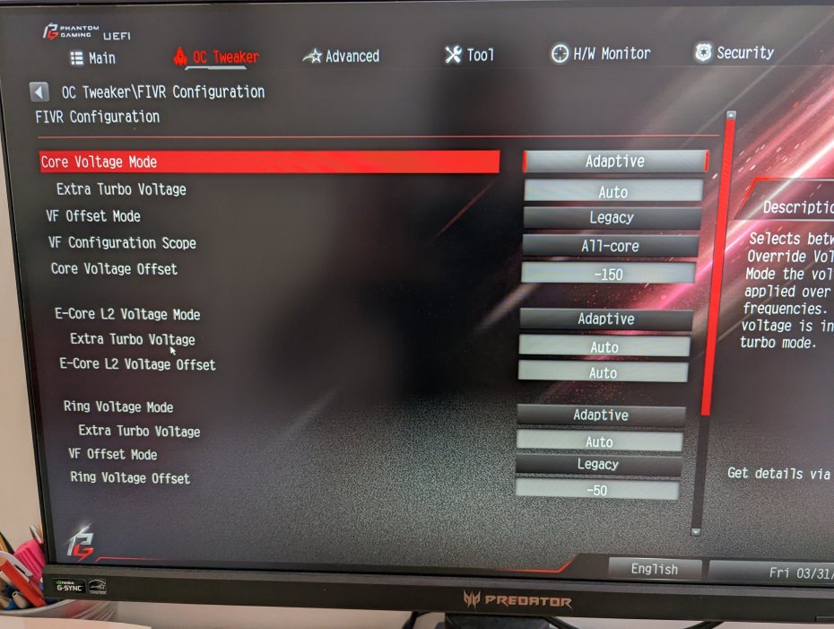

tommybertsen Μάρτιος 31, 2023 #145 Μάρτιος 31, 2023 On 31/3/2023 at 8:53 ΠΜ, το μέλος goku_dbz έγραψε: μπηκε και ο καινουργιος! ειναι ζεστουλης ο ατιμος! αρχικα χωρις να πειραξω κατι σε bios: vcore under load 1,30-1,33, μετα απο λιγα λεπτα εφτανε τους 100 και εκανε throttle (σε αερα ειμαι...) Εβαλα offset core -150 και ring -50 και εως τωρα ολα σταθερα (ελπιζω να μεινει ετσι) και καταναλωση μαξ στο cinebench 200-210w, vcore 1,18, θερμοκρασιες μετα απο μιση ωρα στους 95 χωρις throttling... στα μετροπρογραμματα ναι βλεπεις νουμερα και χαιρεσαι, στα παιχνιδια meh...μικροπραγματα...οποτε αν καποιος σκεφτεται να κανει την ιδια μεταβαση για παιχνιδια μονο, συμβουλη μου... δεν αξιζει! υγ: στο σπιτι τωρα 22 βαθμους...νομιζω το καλοκαιρι θα ερθει και νερακι! Expand Εμένα με 1.37vcore (δε μπορώ πιο κάτω για τους λόγους που'χα πει) , το throttlαρισμα είναι βέβαιο ακόμη και στο νεράκι. Βέβαια τα μαξ ρολόγια πάντα τα'χει στο gaming, εκεί όπου με ενδιαφέρει , και παρόλο που βλέπεις τέτοιο ρεύμα, έχω βάλει μαξ 180W από το bios (δλδ δε μπορώ να πάω πιο κάτω σε ρεύματα αλλά ταυτόχρονα η κατανάλωση είναι μικρότερη - fuck logic ). Νομίζω πως το έλεγα πως δεν αξίζει , απλά στην δική σου περίπτωση που κάνεις μετάβαση με αρκετά μικρότερο κόστος, είναι πολύ οκ Αν μου τη βιδώσει, το καλοκαίρι με βλέπω άνετα να παίρνω άλλη μητρική και να διώξω την Β660. 1
goku_dbz Μάρτιος 31, 2023 #146 Μάρτιος 31, 2023 Ναι, ειχες δικαιο -και βαθια μεσα μου το ηξερα- αλλα με "έτρωγε" Πως και δεν μπορεις να ριξεις πιο κατω τις τασεις; (Δες φωτο...εχεις τετοιες/παρομοιες επιλογές?) Εδω με την Asrock υπερευχαριστημενος! Την προτεινω ανεπιφύλακτα. 1

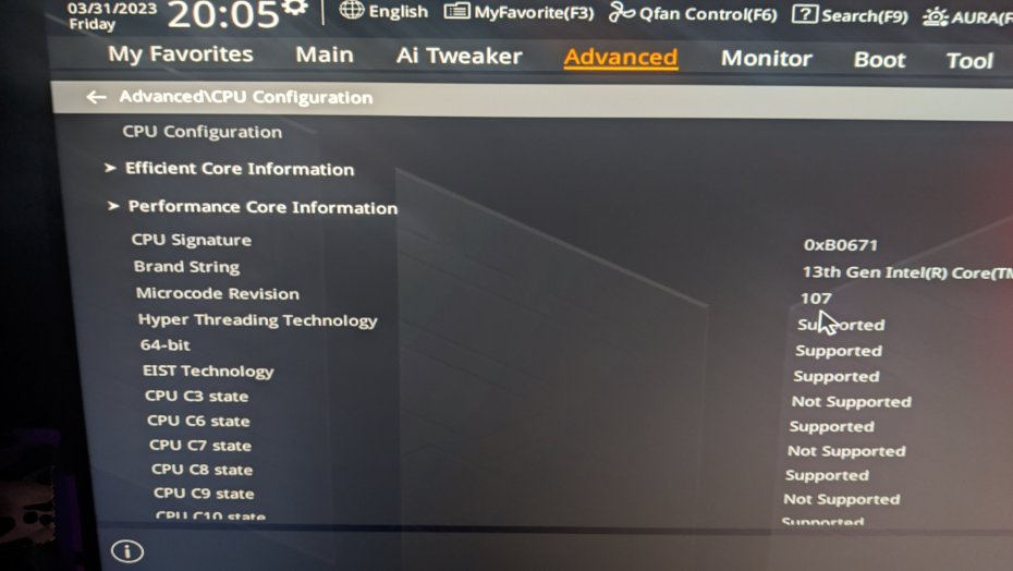

tommybertsen Μάρτιος 31, 2023 #148 Μάρτιος 31, 2023 On 31/3/2023 at 4:27 ΜΜ, το μέλος tommybertsen έγραψε: Θα δοκιμάσω τα settings αυτά αν και νομίζω δύσκολα είμαι, και θα επανέλθω! Με Asrock επίσης ήμουν ευχαριστημένος (έχω κρατήσει για σερβερ το παλιό μου που ΄χει την Z370 Taichi ) Expand self quote, ορίστε η απάντησή μου. Έβαλα intel XTU και βλέπω αυτό το "undervolt protection enabled" Depends on vendor, not chipset. greyed out. Θα ψάξω στο bios να δω αν υπάρχει κάτι άλλο ,αλλά είχα φάει τον τόπο και δεν ήταν πραγματικα undervolt αυτό που έκανα, υποθέτω. Απλά το minimum max που μπορώ είναι 1.375. FML Asus, στα τσακίδια Βασικά τώρα διαβάζω ότι είναι update στο micro code και δεν απενεργοποιείται το undervolt protection στις Β660 Good job Intel .. Για του λόγου το αληθές. Microcode 107 (το προηγούμενο είναι το 104). Σε κάποιες άσους , Ζ τσιπσετ επιτρέπεται το undervolt μέσω χρήσης του 104 microcode. Επίσης δε μπορώ να βάλω adaptive voltage, παρά μόνο offset, για αυτό και δε λειτουργεί σωστά σε εμένα. Είμαι stable πάντως αλλά once again GOOD JOB INTEL
tommybertsen Μάρτιος 31, 2023 #150 Μάρτιος 31, 2023 On 31/3/2023 at 5:10 ΜΜ, το μέλος goku_dbz έγραψε: Εχεις τον ξεκλειδωτο (Κ) ετσι; Expand Δεν υπάρχει (ακόμη) κλειδωμένος. Tip: Μην κάνεις κάποιο update bios προς το παρόν. Σε τι BIOS είσαι; Εγώ θα 'πρεπε πριν κάνω update να το ψάξω περισσότερο αλλά ένιωθα raiden στην τοποθεσία σπίτι μου. Επίσης, υπάρχει επιλογή "undervolt protection" στο bios εσένα; Και σε ποιο microcode είσαι; Αν είσαι 104, για αυτό μπορείς να τα κάνεις όλα άνετα. Αλλά είσαι και σε Ζ690.. Εκεί υπάρχει η επιλογή για απενεργοποίηση του undervolt protection που'χει εισάγει η κυρά μας η καλή.
goku_dbz Μάρτιος 31, 2023 #151 Μάρτιος 31, 2023 Bios εχω το τελευταιο απο 02/23, Version 15.04 (δεν ξερω πως να δω τι microcode εχει...κατι διαβασα για 0x112?)
tommybertsen Μάρτιος 31, 2023 #152 Μάρτιος 31, 2023 On 31/3/2023 at 5:25 ΜΜ, το μέλος goku_dbz έγραψε: Bios εχω το τελευταιο απο 02/23, Version 15.04 (δεν ξερω πως να δω τι microcode εχει...κατι διαβασα για 0x112?) Expand Ναι, εγώ δεν έχω το τελευταίο αλλά μέχρι το 1Χ04 (104) δούλευε το undervolt. (έχει άλλα 2 μετά αλλά δεν τα χρειάζομαι truth to be told -αν δεν δω ΣΩΣΤΟ power delivery changelog δεν αναβαθμίζω άλλο bios). Το microcode το λέει κάπου στα cpu related settings στο bios. Για να το διάβασες, αυτό θα έχεις. ASrockάρα , σου επιτρέπει τα πάντα όπως και θα 'πρεπε. Λογικά παίζει το Intel XTU σε σένα να μην δουλεύει αλλά δεν σε νοιάζει, αν είσαι stable, είσαι κομπλέ. Εγώ είμαι stuck. Απλά θα πρέπει να δεχτώ το throttlάρισμα στα benchmarks

goku_dbz Μάρτιος 31, 2023 #155 Μάρτιος 31, 2023 (edited) Το βρηκα και στο bios...it is enabled αλλα αν προσεξεις στη φωτο δεξια λεει οτι οτι μπορεις να κάνεις bios undervolt...? Θα το δοκιμασω και μια στο disabled να δω αν αλλαξει κατι αν και δεν νομιζω... Edit: disabled μπορω να κανωοντως αλλαγες και μεσω Intel XTU! Έγινε επεξεργασία Μάρτιος 31, 2023 από goku_dbz 1 1

goku_dbz Απρίλιος 1, 2023 #159 Απρίλιος 1, 2023 Λοιπόν... τα τελευταία νεα απο το μετωπο: επαιξα με αρκετες ρυθμισεις στα bios (e core offset, PLL, Ring off set etc), οι περισσοτερες δεν προσφεραν κατι....οι μονες 2 που οντως χαμηλωσαν ρευματα και καταναλωση ηταν το core voltage offset and ring voltage offset. Ολες οι αλλες ρυθμισεις nada! Εριξα το ρευμα under load σε 1,17-1,18, μεγιστη καταναλωση 200-205 βαττς στο cinebench, σε ο,τι αλλο μετροπρογραμμα ετρεξα πολυ λιγοτερα. Στα παιχνιδια -που με ενδιαφερει στην τελικη- εχω ιδια καταναλωση&θερμοκρασιες με τον 12700 (απειραχτος αυτος ομως, κανενα undervolting), οποτε το αφηνω ετσι προς το παρων... υγ: δοκιμασα y-cruncher, Intel Test, Cinebench και κανα 2ωρο παιχνιδια μεχρι τωρα οποτε ελπιζω να ειναι οντως σταθερος... 1
