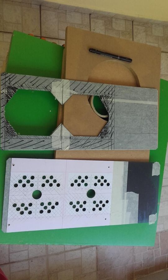

το εύκολο που μπορείς να κάνεις είναι ένα μοτίβο με τρύπες,
αλλιώς χαρτοταινία το σχέδιο που θέλεις
άνοιγμα τρύπας σε κάθε πλευρά ή στις 4 γωνίες για να έχει και την καμπυλότητα
ώστε να μπορεί να περάσει η σέγα.
Όταν κόψεις με την σέγα σε ευθεία πριν σταματήσεις κάνε  την λίγο πίσω
για να μην σου κλοτσήσει και σπάσεις το πλαστικό.
*αν κόψεις με σέγα να έχεις κι έναν "βοηθό" στο κόψιμο για να σου βγουν οι ευθείς σωστές.
παρακάτω ένα μοτίβο με τρύπες που είχα κάνει

Χμμμ... την σέγα δεν την είχα σκεφτεί...ενδιαφέρον.
