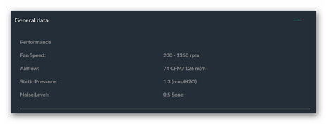

Αυτοί που έχεις διαλέξει είναι αυτοί:

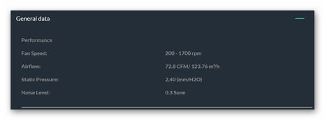

Αλλά για ρίξε και μια ματιά  σε αυτούς:
Όπως εύκολα διαπιστώνεις έχουν λιγότερο θόρυβο (αρκετά λιγότερο) και αισθητά υψηλότερη στατική πίεση και υπολείπονται σε airflow μόνο  1,2 cfm !
Πράγμα που σημαίνει πολύ καλύτερη εκμετάλλευσή τους  σε "οποιαδήποτε" θέση του κουτιού.

  On 27/7/2020 at 12:50 ΠΜ, το μέλος Seafalco έγραψε:
Expand
Ποιο μοντέλο είναι αυτοί;
  On 27/7/2020 at 10:33 ΠΜ, το μέλος denz έγραψε:
Expand
Arctic P14 (140mm)
Έχω ενα ζευγάρι σε μια Η110. Ομολογώ ότι ησύχασε η υδρόψυξη με τα συγκεκριμένα φανακια. ΠΟΛΥ vfm
