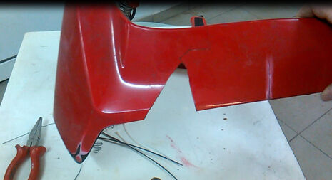

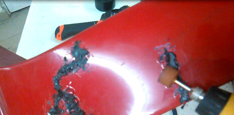

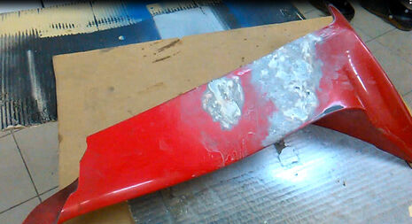

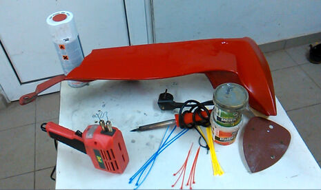

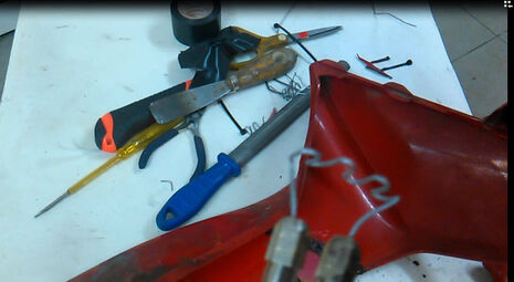

Στο βίντεο αυτό θα δούμε πως με φθηνά αναλώσιμα και συνηθισμένα εργαλεία μπορούμε να κολλήσουμε σπασμένα πλαστικά μέρη στο μηχανάκι αλλά και στο αυτοκίνητο. Τα πλαστικά αυτά είναι τα περισσότερα τύπου ABS . Μετά την συγκόλληση έχει γίνει προεργασία και βαφή του διορθωμένου κομματιού. Η βαφή βέβαια προτείνεται να γίνει σε επαγγελματικό χώρο από επαγγελματία βαφέα αυτοκινήτων ώστε να κατασκευαστεί το εργοστασιακό χρώμα με τον κωδικό του, να φινιριστεί η επιφάνεια άψογα χρησιμοποιώντας τα πιο κατάλληλα υλικά και αφού βαφεί να στεγνώσει σε φούρνο βαφής .
Μία διόρθωση. Τα εξωτερικά πλαστικά και τα πιο σύνηθες που σπάνε δεν είναι από ABS αλλά από PP (πολυπροπυλένιο), τουλάχιστον στα αυτοκίνητα.
Για την συγκόλληση τους μπορεί και πρέπει να χρησιμοποιηθεί το ίδιο υλικό. Που θα το βρείτε; Σπίτι σας! Ψάξτε για παλιές θήκες CD, πλαστικά δοχεία φαγητού μιας χρήσης κλπ. Οποιοδήποτε πλαστικό προϊόν έχει ευλυγισία κατά μεγάλο ποσοστό θα είναι κατασκευασμένο από πολυπροπυλένιο.

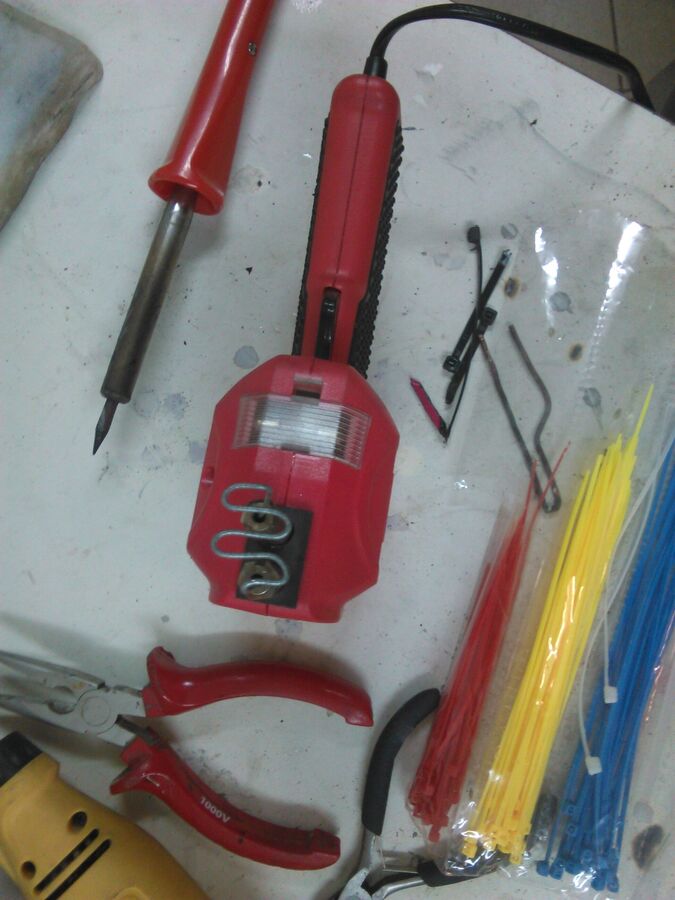

Εχετε  δίκιο  για τα αυτοκίνητα  ειδικά οι προφυλαχτήρες.Τα μηχανάκια χρησιμοποιούν αρκετά το ABS  και   πολυυαιθυλένιο συνήθως στα πλαστικά ρεζερβουάρ (κολλάει πολύ δύσκολα γιατί  περιέχει πετρέλαιο και πολυμερίζεται προς το χειρότερο με τον καιρό  και κάνει ρωγμές στα καλά καθούμενα.). Στις σοβαρές εταιρίες αναγράφονται πολλές φορές τα αρχικά  του είδους  του πλαστικού από πίσω σε κάποιο σημείο.Μπορούμε να παραγγείλουμε σετ ραβδάκια από διάφορα είδη πλαστικών από το διαδίκτυο. Αυτό που είναι ακριβό είναι το πιστόλι συγκόλλησης, γι'αυτό χρησιμοποίησα απλό κολλητήρι.Ευχαριστώ πολύ για την επισήμανση.
Όπως σωστά αναφέρατε, οι σοβαροί κατασκευαστές αναγράφουν το είδος του πλαστικού. Το ανέφερα όμως ώστε να βοηθηθούν άτομα που ενδεχομένως βρεθούν στο τρέχων θέμα και προσπαθήσουν να κολλήσουν πλαστικά που δεν αναγράφεται από τι υλικό είναι, διότι σε περίπτωση που προσπαθήσουν να κολλήσουν διαφορετικά είδη πλαστικών, θα δυσκολευτούν αρκετά και πιθανόν να μην γίνει και καθόλου η κόλληση.
Το πιστόλι συγκόλλησης η αλήθεια είναι πως θα βοηθήσει απίστευτα αλλά δυστυχώς το μεγαλύτερο ποσοστό που θα προσπαθήσει να τα συγκολλήσει μόνο του, κατά πάσα πιθανότητα δεν θα το έχει στην κατοχή του. Επίσης μια εναλλακτική για τα ραβδάκια, ώστε να μην τα περιμένετε όταν τα χρειάζεστε, είναι όπως προείπα να ψάξετε σπίτι σας διάφορα πλαστικά προϊόντα. Θα δυσκολευτείτε λίγο παραπάνω αλλά η δουλειά θα γίνει :)

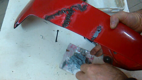

Και ένα τρικ για όσους προσπαθήσουν να επιδιορθώσουν σπασμένα slot tab προφυλακτήρων.
Ανοίξτε μια μικρή τρύπα δεξιά και αριστερά και περάστε ένα λεπτό συρματάκι (από συνδετήρα πχ) ώστε να ενισχύσετε ακόμα περισσότερο το σημείο και να γίνει πιο εύκολα η συγκόλληση / γέμιση του.
